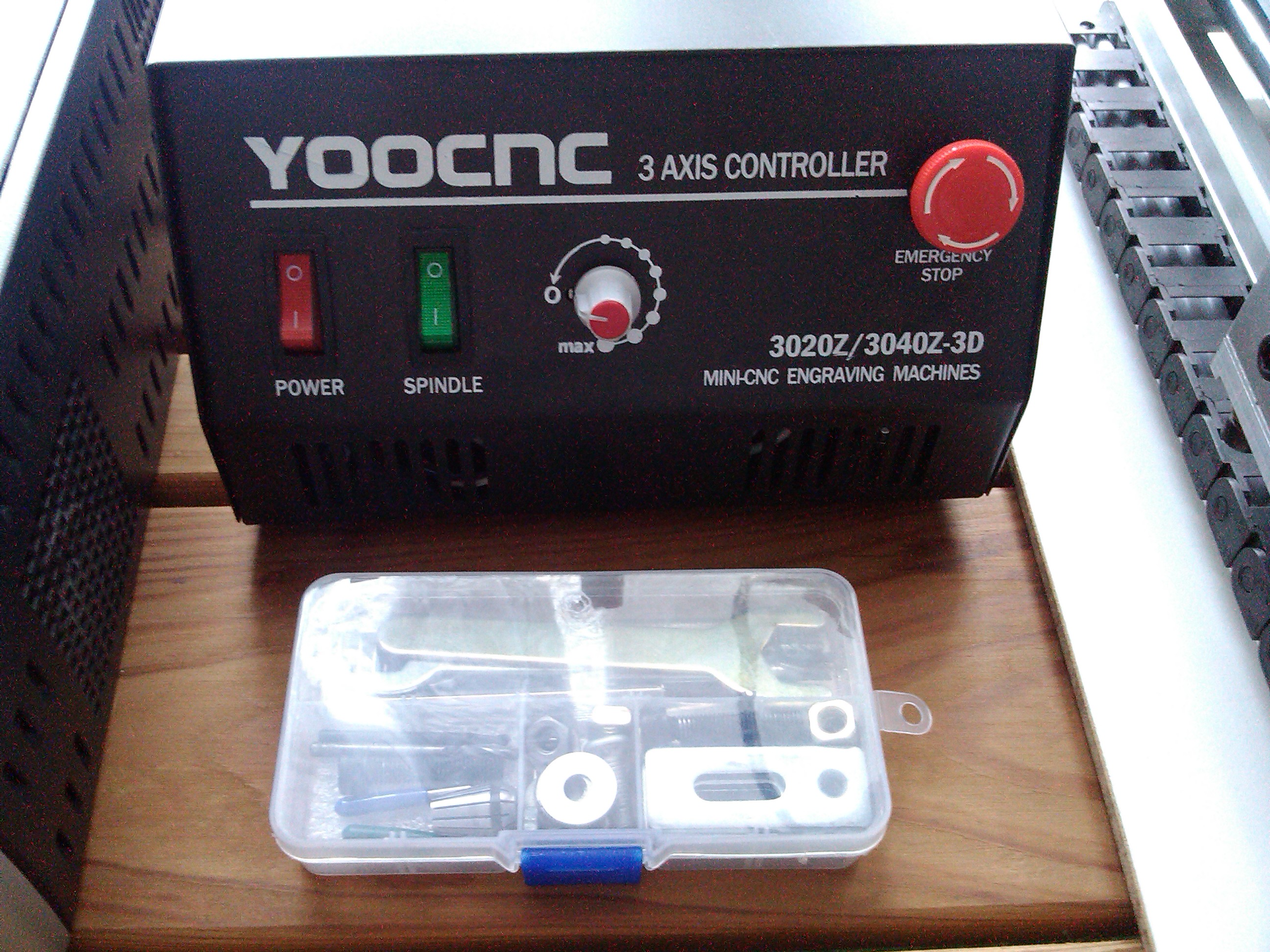

problem je asi v te cerne bedynce

tu nesháněj.. to je šmejd.. kup něco co funguje.. pročti fórum a najdi si funkční náhradu..

no kdyz ji sezenes novou tak ti problem pretrva
ma to vyrobni vadu
je uz dlouho znama ale v cine to nikoho nevzrusuje a vyrabeji nove a nove zmetky a vklidu je prodavaji
mas to na hobby nebo na produktivni praci?
ma to vyrobni vadu

si kup nejakej drivery od leadshine a zabuduj to dovnitr

Když si koupím nějaký z toho a vypojím ten špatný v mojem Controlleru tak to bude OK? 1 ta součástka z te stránky je pro 3 osy nebo ji potřebuji 3x pro každou osu zvlášt?

asi tohle:
http://cncshop.cz/m415b-driver-pro-krok ... y-40v-1-5a" onclick="window.open(this.href);return false;
musis to koupit 3x
a musis nejdriv zkontrolovat jestli to vyhovi napajecimu napeti zdroje a potrebnemu proudu motoru
tedy jestli napajeci zdroj nema prilis vysoke napeti a jestli motory nejsou stavene na vetsi proud nez 1.5A kde by pak nemusel maximalni proud driveru stacit
musis to koupit 3x

3xmotor,3xdriver,1zdroj,1deska+skříň=spousta peněz, ale prežije to zaručeně tu mašinku.(motory máš-jaké? Popřípadě mickrocon.cz

zdroj a motory jsou ok

Nebo si kup 3 takové: http://www.ebay.com/itm/CNC-Router-Sing ... 2ec73c3f79" onclick="window.open(this.href);return false;
a budeš to mít levnější, než jeden z CNCshopu.
Taky jsem u svojí frézky místo té černé bedny použil tyhle drivery.
Pokud bys chtěl nahradit i zbytek té elektroniky (není to nutné), tak by sis musel koupit ještě oddělovací desku. Ale pokud se trochu kamarádíš s elektronikou, tak se dá ten driver připojit i k té stávající černě bedně, bez náhrady oddělovací desky.

Případně se můžeš zkusit spojit s člověkem, který tu má nick rollfree - má stejnou frézku se stejnou elektronikou (řiká jí Fiona) a chybu se mu podle jeho tvrzení podařilo odstranit, třeba byste se nějak dohodli.
