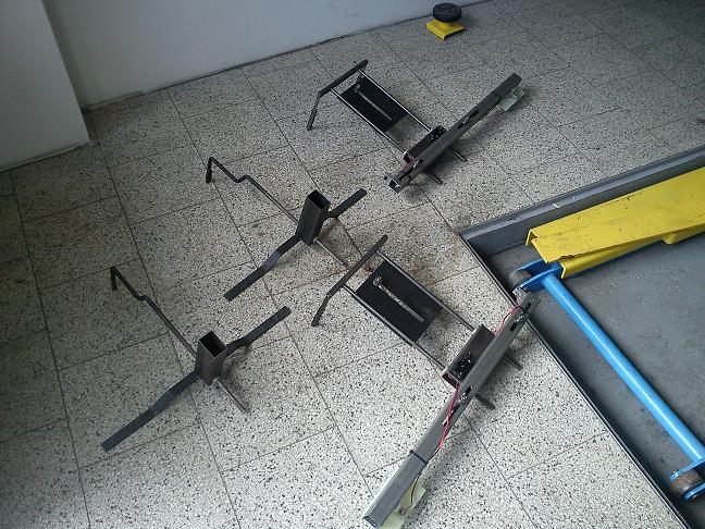

Potreboval bych nekam poslat par veci na pozink, je realne to stihnout treba behem tydne? (duvod je ten ze ziji v zahranici a budu v Cechach jen necelych 14 dni) Okoli Moravske Trebove idealni, mate nekdo tip kde by mi to udelali? Neni toho moc, velke to taky moc neni, viz foto. Predem dekuji, Jirka

Je to veliký rozdíl,pokud je to něco dovnitř,tak by galvanický zinek stačil a navíc tam vidím nějaké drážky a díly pohybující se v sobě a tam by mohl být žárový zinek problém,kvůli velké vrstvě..Nevím,jaké tam máš vůle.Nesmí tam být žádný uzavřený prostor ani kout.Zase je žár.zinek mnohem lepší ochranou na ven.

Je to geometrie na auto, vice fotek je v tematu nase vyrobky a obrobky a mereni sbihavosti auta, vule jsou tam dostatecne, vsechno je pruchozi vse jde rozebrat, bude to porad uvnitr, je to prvni prototyp, nemusi to byt nic extra super, proste ten klasicky stribrny pozink, takhle neosetrene to bude za chvili rezave a strikat to nechci, protoze to se zase bude odirat barva v mistech ke chodi ty cepy. jedinne co mozna bude problem, ze asi zinkovanim nabyde ta tazenka po ktere to jezdi v silonovych pouzdrech, to mam ted tak akorat, ale kdyz tak prestruzim pouzdra na malicko vetsi prumery. Kolik tim zinkem asi tak nabyde? Ja s timhle nemam vubec zadnou zkusennost, doufam ze az nekam zavolam, nebudu hned za blbce :lol:
Takze spis teda hledat galvanicke zinkovani?

Určitě galvanicky.
Galanicky vrstva 8-12µm ,nazinkuješ závitovou tyč a stále pasuje do matky.
Žárově vrstva 50 až 150 µm. V praxi třeba jekly 25/25/2 a 20/20/2 tj. vůle 1mm jdou do sebe až po úpravách - odstranění vyvýšenin na tuhnoucím zinku..

Tak to urcite galvanicky, jedinny co mozna bude tesny tak ty tycky to jezdi v silonech, ale ja ty diry frezoval, aby to slo tak akorat, takze kdyz tak vemu vystruznik, protahnu a bude :)

... chtěj galvanický zinek / žlutý chromat + lak - výsledek bude luxusní
