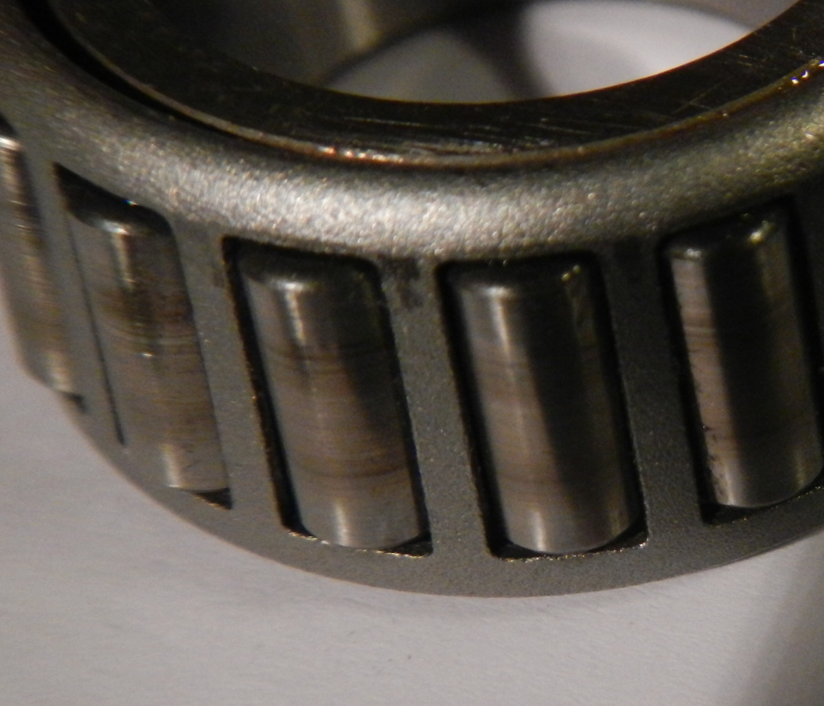

toto asi není normální funkční plocha kuželíkového ložiska ?
suché, nebo nevhodné mazivo ? ... typ NSK HR32005SXJ - tedy ne úplný šrot
na omak to nepůsobí tak strašně, fotka tomu ale dá hodně vyniknout

... a co chceš slyšet - to ložisko je na odpis (tedy pokud to není ložisko u vrat, kde je to jedno)

Za těch 25 let bych o tom mohl pomalu přednášet. Pokud bych z foto mohl usoudit, typoval bych na jejich špatný utahovací moment.
Ložisko dostane jemný nádech do červené barvy, jinak vypadá celkem dobře. To je i nejčastější závada u ložisek na kolech aut.(Po výměně.) Ono to vypadá jednoduše, ale opak je skutečnost. Já radím zákazníkům, aby do toho investovali ještě 300 korunek a nechali si to vyměnit v odborném servisu, kterému důvěřuji. Mohu k tomu říci ještě zajímavost. Za těch 25 let jsme uznali jednu reklamaci. Posudek SKF laboratoře, abych byl 100% jistý. Ostatní reklamace šlo na vrub špatné montáži.

*nevím jak je to jinde, ale např. u mého auta se osazují 2 kosoúhlé ložiska, jejich předepnutí je dáno mezerou mezi vnitřními kroužky (tedy utahuje se tak, až na sebe vnitřní kroužky dosednou, což je konečná mechanická poloha s definovaným předepnutím ... nevím co na tom chceš ladit ?

je zde spousta příspěvků ohledně konstrukce či úpravy vřeten - a ty na ložiskách stojí. Fotka je z ložiska čínské frézky - podcenil jsem to a po koupení jsem nezačal demontáží všeho co se hýbe ...
Pravda ale je, že po složení bych to asi stejně neuměl správně nastavit.
