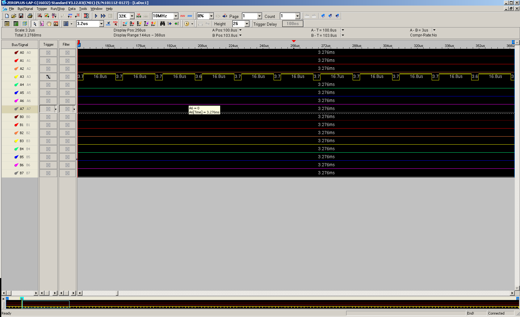

Pouzival som grbl v 0.8 k plnej spokojnosti (Na STM32F103). Ale nove grbl podporuje NAVYSE rozne zrychlenia pre kazdu osu, tool probing, tool length offset a doslo k vyraznemu zrychleniu a vyhladeniu pohybov.
Prave som zacal s portovanim verzie 0.9.
Prvy test vyzera nasledovne : 50 kHz v pohode. Samozrejme ze moje krokove motory to nezvladaju, testovane (max rychlost) len osciloskopom.

Po problemoch s tinyg2 som sa POKUSNE odhodlal nejakym sposobom spustit grbl na vykonnejsom procesore.
Dosku, displej, SD kartu vlastne vsetok hardver na stole mam pre arduino Due tak som tomu obetoval tri hodiny.
Prepisat hardverove veci ohladom step,dir, enable. Limity, vreteno a ostatne veci dookola som zatial neriesil.
Kedysi som sa o toto neuspesne pokusal so zaplatenym Keil kompilatorom na STM32 hardveri. Na inych projektoch som zistil problem s Keil kompilatormi, tam som to riesil napisanim kniznic v GCC.
Tu(grbl port) som zacal s pisanim v Atmel Studiu 7, vsetko free a kompilator pre mna bezchybny.
Po troch hodinach funkcne dva tlacitka G0X100 a G0X0.
Motor nemam pripojeny, z casovacom som sa vobec nehral, zatial to bezi len na jednej frekvencii ani neviem akej, su tam nahodne hodnoty v registroch, ale vyzera to pouzitelne.
Zajtra skusim nastavit ten casovac a pripojit motor.

Tak realny test v praxi. Kde originalne tinyg2 chodilo cca 3000mm/min chodi grbl na tom istom hardveri 5000mm/min.
Momentalne mam nastavenych 1600 krokov na otacku, stupanie 5mm. cca 26kHz stepgen a tinyg2 tam uz bolo stratene.
