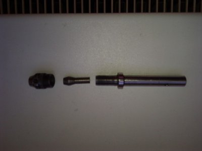

Zdravím,

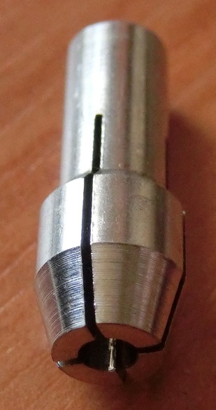

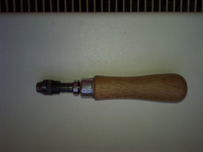

potřeboval bych vyrobit malou jednoduchou kleštinu. Jednak jako držák vrtáků pro broušení, jednak pro brusku FERM potřebuju upnutí vrtáčků se stopkou 1mm.

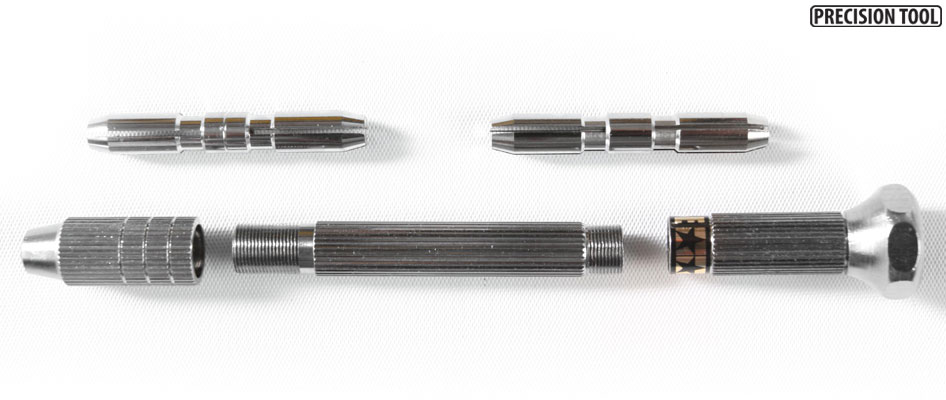

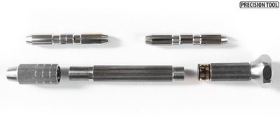

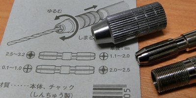

Pro první případ je mi vzorem "ruční vrtačka", tedy věc v podobě hodinářského šroubováku, která s pomocí 4 respektive 2 kleštin umožňuje upnout cokoliv od 0 do 3,2mm.

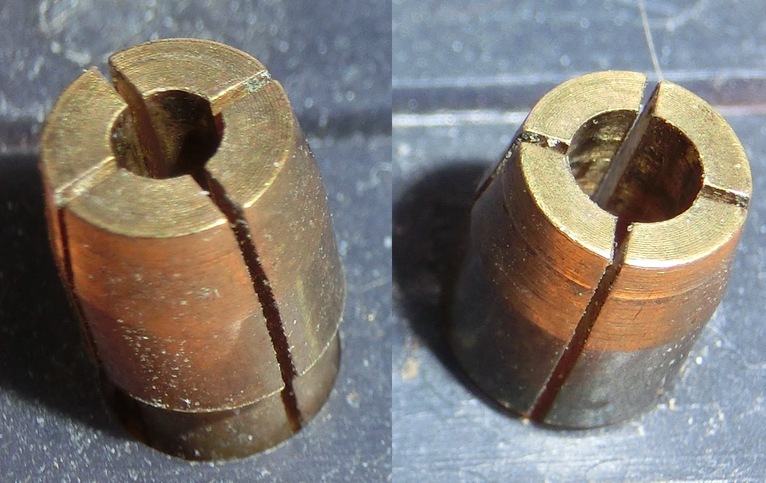

Rozhodně jsou kleštiny z něčeho neželezného, na magnet to nereaguje ani minimálně a na odřených místech to vypadá jako mosaz. Přitom to musí hodně pružit, když to má zvládat ten široký rozsah průměrů.
Druhý případ je podobný, kleština pro obvyklý průměr 2,4mm , taky to bude něco neželezného, ale na vrypu to vypadá úplně stejně jako na povrchu.
Tušíte, z jakého materiálu bych mohl udělat repliky těchhle kleštin?

ty kleštiny do fermu a podobně jsou většinou mosazné s nějakým povrchem , možná nikl

Ty kleštiny jsou vždy mosazné a niklované a nejsou moc přesné. výhodnější je sada od Proxxonu, jen nevím jestli ta převlečná matice má závit použitelný pro Ferm. Proxxon je prodává jako sadu a jsou ocelové a přesné a mají 3 čelisti.

Já jsem to vyřešil koupením rychloupínacího sklíčidla moje Dremelka ma závit M7x0,75 a proxxon má tuším M8x0,75 a mam tady jednu no name a ta má M8x0,75. Na Proxon se dá sehnat i za 150 Kč. Jako kleština je asi lepší ale sklíčidlo taky poslouží.

Ja som to riešil komplet od proxxonu, hriadel do akéhokoľvek micromot-u ako náhradný diel a sada klieštin. Za pár korún a presné. Hriadeľ (na upnutie) má 8mm.

Pokud se tedy vrátíme k tématu, tak pružný je fosforbronz, ale ten znám pouze jako plech. jestli se dá sehnat i jako tyčovina nevím.
Max píše:Já k tomu využívám toto vybavení ke své TIG svářečce pro broušení elektrod: http://www.svarenistap.cz/svareni/eshop ... Y-c-812082" onclick="window.open(this.href);return false;
Podle obrázku to vypadá na kleštiny pro Dremlíka i s maticí a dají se koupit jako náhradní díl za pár korun i s převlečnou maticí. Závit je tam W7x40G.

Z toho, co nabizi Ferona, vypada nadějně bronz CuSn8. Máte s tím někdo nějakou zkušenost?

Jo - nicméně dělat z něj kleštinu - to bude docela těžké.
Moje skušenost je že se to obrábí podobně obtížně jako ocel.
