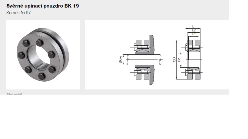

Pokud by bylo za nějaké zajímavé peníze jen to sklíčidlo, tak bych měl zájem...kdyžtak SZ.

Pre mňa nebolo dôležité vrtanie. Samotná prevodovka má dieru 25 mm, takže s použitím inej príruby a väčšej kužeľovej zvernej spojky sa dá vyriešiť aj delička s dierou. :D
