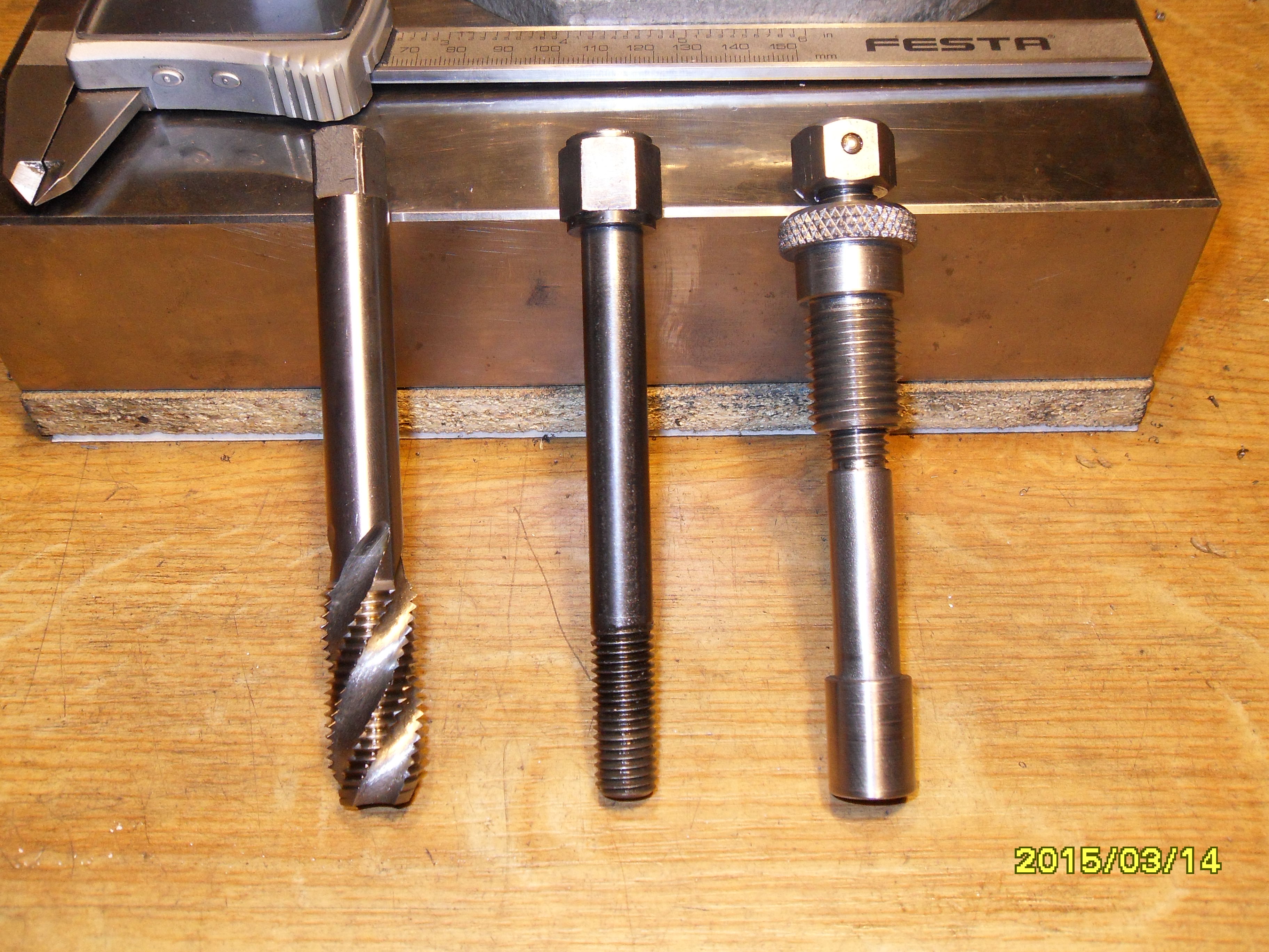

Majitelé malých čínských modelářských frézek typu X2 určitě nejsou spokojeni s demontáží kleštinového držáku nebo přímé kleštiny, či jiného nástroje s MK 3, který má tato frézka. Demontáž (uvolnění) nástroje spočívá v povolení upínacího šroubu, který vtahuje nástroj do kuželové dutiny o asi 2 otáčky a pak následuje úder paličkou do hlavy zmíněného šroubu. Úder by měl být s citem, ale pokud nebyl nástroj (třeba držák kleštin) dlouho měněn, tak většinou jeden úder nestačí :mrgreen: a je z toho paličková nakládačka... Toto mě vadilo od samého počátku, ale až teprve teď jsem se naladil na řešení. :D Vřeteno má MK 3 a je provrtáno vrtákem 16 mm. Pro potřebný závit je nejblíže M18x2, kde je doporučován právě vrták 16 mm. Do konce vřetene jsem tedy vyřezal závit a pak jsem vyrobil na soustruhu stahovák a v současné době jej testuji. Zatím musím říct: Vynikající! V druhé fázi uvažuji o změně šroubu tak, aby zároveň sloužil k upnutí a povolení. Tady bych požádal některého člena, který vlastní frézku BF 20, jestli by nevyfotil zmíněný šroub vytažený z vřetene. Dík!

Udělal jsem stupňovitým vrtákem do plechu pozvolný náběh (nemaje potřebný kuželový záhlubník) a pak jsem nasadil závitník a při neustálém kontrolování kolmosti, začal řezat. Asi by to lépe šlo sadovým závitníkem, ale cenově je to celkem darda, když uvážíš, že je to na jedno použití a tak jsem koupil strojní. Obával jsem se, abych něco nez.....l a tak jsem postupoval po závitu a vždy jsem vyjel ven, vyfoukal a znova. Demontoval jsem motor, aby nepřekážel, ale nakonec to ani není nutné, protože jsem používal klíč. Mazal jsem molykou střidavě s řezným oleje na nerez, ale nebyl žádný rozdíl. Jde to ztuha ale s ohledem na poměrně velký závitník a ještě strojní, tak to nebylo zas tak hrozné, jak jsem se obával. Do díry vlezla 16-ka kulatina, to znamená, že je tam něco navíc. Jirko, vřele doporučuju. Problém jsem vyřešil a "spadl mě řemen". :D . Jestli se do toho pustíš, třeba Tě napadne lepší řešení. Základem však zůstane závit do vřetene. Jestli vytlačovací šroub, nebo univerzální tj. i na utahování, nechám na každém.

BF20 má nahoře na šroubu osazení a převlečnou matku, vůči které se to vzpírá - protože to ale vytlačuje shodný M10 závit jako na přitažení - tak to moc nefunguje, chtělo by to jemnější závit.

Dík! Navrtals mě červa. :D Já mám v prototypu klasický závit M12. Možná by to chtělo M12x1.

Já to mám na frézce takto, je to vlastně 12-ka imbusák s jemným závitem na hlavě a hrubým na dříku šroubu:

Maxi, dík. Kdyby Tě to moc neobtěžovalo, změř prosím Tě ještě ten jemný závit. Uvažuji o změně stoupání a 1 mm se mě zdá moc jemné nebo spíš fórové. Na 100 mm stahováku je třeba šroub M14x1,5. Původně jsem to vyrobil s klasickou 12-kou a to je 1,75 a zřejmě by bylo lepší menší stoupání. Nechce se mě vyrábět to stále dokola. Dík.

Max píše:Já to mám na frézce takto, je to vlastně 12-ka imbusák s jemným závitem na hlavě a hrubým na dříku šroubu:
to je nápad - kleština je vlastně utahovaná / povolovaná rozdílem stoupání těch dvou závitů - s tím, že ten horní závit musí mít menší stoupání než ten dolní - jak prosté :)

Miltech píše:Maxi, dík. Kdyby Tě to moc neobtěžovalo, změř prosím Tě ještě ten jemný závit. Uvažuji o změně stoupání a 1 mm se mě zdá moc jemné nebo spíš fórové. Na 100 mm stahováku je třeba šroub M14x1,5. Původně jsem to vyrobil s klasickou 12-kou a to je 1,75 a zřejmě by bylo lepší menší stoupání. Nechce se mě vyrábět to stále dokola. Dík.
Tak závit na hlavě je 12x1 a na dříku šroubu je 12x1,75.

Maxi díky! Tak je rozhodnuto. Jen mě udivuje poměrně krátký závit při tak malém stoupání a potřebné sile na stahování. Ale je to ověřeno, tak jdeme vyrábět...Ještě jednou dík!
