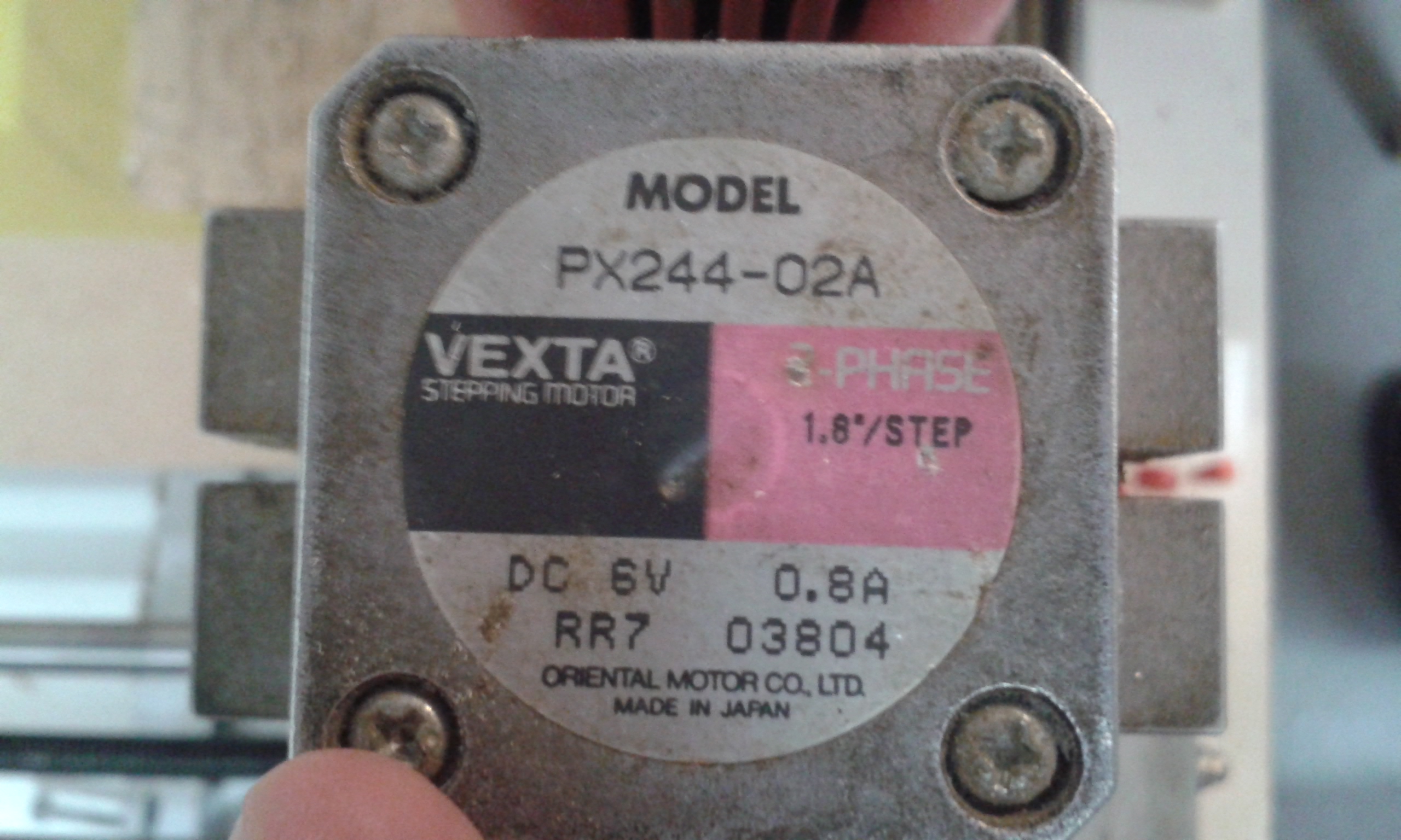

lucas
Příspěvky: 11
Registrován: 9. 9. 2012, 11:47
Příspěvek 22. 3. 2015, 5:50
našel jsem typ těch motorů - viz .přiložené foto
Příspěvky: 7202
Příspěvek 22. 3. 2015, 6:11
nemáš tam někde nastavený backlash ? pokud bys jej měl nasatvený a vůle tam nebyla tak to může taky dělat
