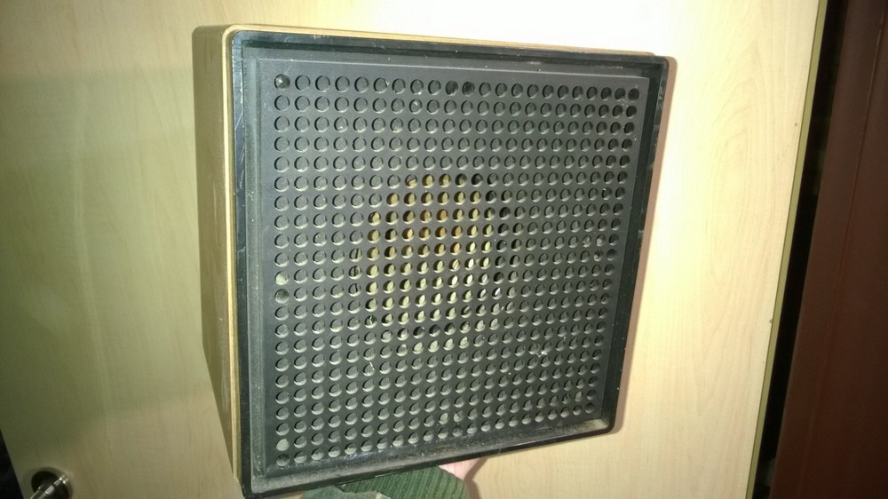

.. díky moc za tipy, za ty tři kila 2x50W to na ten dvůr de, jinak ty "bedny"
jsou tyhle:

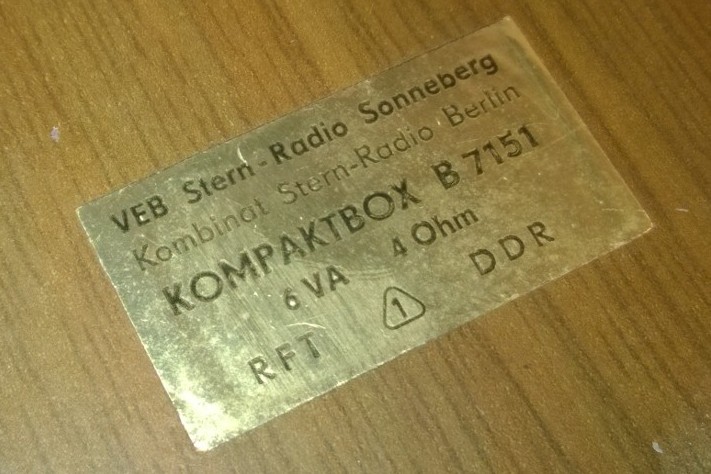

6W jednopásmovky od inženýrů z NDR, zázraky bych nečekal

Na ty malé dederony ti stačí cokoliv. Ta Krčmářova stavebnice taky, bude mít vyšší výkon, než je příkon "beden". Vším, co je tady popisováno jsi schopen dříve, nebo později ty repráčky odpálit. Pokud nemáš cvičený sluch na zkreslení (i když u tohoto výrobku to asi ani poznat nepůjde, kdy začne zkreslovat doopravdy), tak bacha. Když je zesák silnější, než repro, začne při zvyšování výkonu nejdříve kreslit repro a po chvíli udělá pápá.

jasně, aleJosef píše:Na ty malé dederony ti stačí cokoliv. Ta Krčmářova stavebnice taky, bude mít vyšší výkon, než je příkon "beden". Vším, co je tady popisováno jsi schopen dříve, nebo později ty repráčky odpálit. Pokud nemáš cvičený sluch na zkreslení (i když u tohoto výrobku to asi ani poznat nepůjde, kdy začne zkreslovat doopravdy), tak bacha. Když je zesák silnější, než repro, začne při zvyšování výkonu nejdříve kreslit repro a po chvíli udělá pápá.
reprák, u kterého je naše generace zvyklá, že na něj Tesla nebo RFT napsalo jm. příkon 5W, byl a je schopen snést TRVALE těch 5W sinusového stálého signálu, krátkodobá přetížitelnost je řádově vyšší
asiati atd už v té době udávali různé špičkové výkony atd, proto měla stejná bedna na štítku desetkrát větší číslo před písmenen W
energetická účinnost repráku je v podstatě zanedbatelná, pár procent i míň, max. příkon je tedy dán víceméně schopností cívky repráku odvést ztrátové teplo - a to je z větší části dáno jejími rozměry
u běžného low end repráčku z rádia, televize a všech těch třítisícových domácích kin atd jsou repráky s průměrem cívky cca 20 mm, tedy to samé, u čeho Tesla před třiceti lety psala 5W.........
reprák Tesla ARN.... 5W při zatížení sinusem 1kHz 300W chytí plamenem po cca 30 sec, osobně testováno
