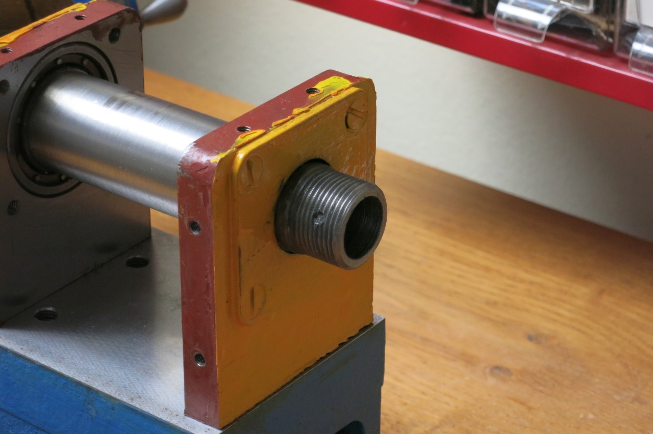

Ahoj, rád bych u svého mazla změnil způsob nasazování řemenice na cosi, co by umožnilo:
  1. snadnou a relativně rychlou* výměnu řemenic (chci mít i nějakou opravdu velkou na silný převod do pomala a časem bych tam rád nasazoval i něco jiného, třeba cosi jako děličku nebo HTD pro krokový motorek alá 4. osa)
  2. obousměrný provoz
  3. vysokou zátěž (resp. to, co to teď snese tim jednim směrem)
  4. bylo bezvůlové
Momentálně je tam závit (zhruba M24/1.5, proměřil bych) a důlek pro jednoho červíka, což má zásadní problém s tou obousměrností a taky by se mi nechtělo u protikusů řešit vnitřní závit nebo trefování důlku. Vypadá to takto:
(nějaké rozměry je možno brát odsud)
Nějaký nápad už mám (asi nějaká příruba), ale nejdřív bych se zeptal, jestli nějaký takový systém už existuje, abych se mohl inspirovat a nevymýšlel znovu kolo..?
Díky, T.
* né nutně úplně superrychlou, ale tak v rámci pár minut?

a co si vyrobit násobnou řemenici (3jitou třeba) nasadit ji na hřídel napevno plus druhou na motor a neměnit řemenice, ale jen přesouvat řemen.., nějaký rychlonapínací mechanismus a hotovo..to je uplně nejrychlejší co můžeš udělat a vyjde to levněji budeš dělat dvě široké řemenice a ne třeba 6 úzkých... můžeš mít převod co já vím 1:2 1:1 2:1 ..

Dík, ale rozhodně to musí zůstat vyměnitelný - jak píšu, chci tam nasazovat i něco jinýho, než řemenice pro pohon klínovým řemenem (synchronní řemenice pro krokový motor, dělička, teď to nemám ani jak zabrzdit). Navíc 2:1 mě nevytrhne (to tam mám už teď), rád bych něco jako 8:1 nebo raději více (ano, to bude hodně velké kolo, proto by to taky musí být sundavací), je to pro mne lepší alternativa, než se pokoušet o vícestupňový převod.

rck pouzdra vyměna za minutu. v řemenici staci obyč kulata dira. povolit 4x imbus a je to dole, nasadiš a zas dotahneš a maš hotovo.
http://shop.retezyolomouc.cz/sverne-pou ... 0-06610010" onclick="window.open(this.href);return false;
typu je hodně. stači jedno pouzdro na všechno... nic jednodužšího a levnějšiho nešeženeš. přenesou velkej moment.. :wink:

ještě doplnim ktomu zavitu, dal bych tam takovou vložku se zavitem , jenom aby to zakrylo zavit.. po delce rozřezal. pak na to to pouzdro. a musi to vydržet prasec... :)

To zní hodně dobře, díky moc za tip, nastuduju! Mimochodem tloušťka stěny v místě závitu je pouze cca 3.5mm (a asi to bude jen nějaká netvrzená automatovka), mám se bát, že by to to pouzdro mohlo zdeformovat?

toho bych se vubec nebal udělej tam tu vložku tak 3mm , vyber to podle nějakeho rozměru pouzdra . aby ti to sedělo...
těch pouzder je hodně typu, kouni do těch datasetu a něco vybereš
