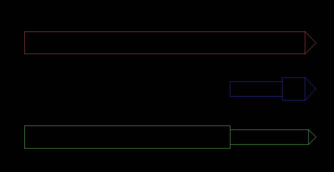

Takže v rámci svého výběrového řízení jsem si pořídil orovnaváč 0,75 CRT v kovovém držáku 12 mm v průměru délky 150 mm.
Mám k tomu dotaz - mohu ten držák bez rizika poškození zkrátit či obrobit na menší průměr?
Například 8 mm.
Příspěvky: 10266
19. 5. 2015, 9:32
ano ,diamant je ukotven v přední části odhadem do hloubky 3mm a průměr ukotvení je vidět :wink:
Zdenek Valter
Příspěvky: 5474
Registrován: 9. 1. 2009, 5:16
Bydliště: Ústí n. L.
21. 5. 2015, 6:28
fmodel píše:ano ,diamant je ukotven v přední části odhadem do hloubky 3mm a průměr ukotvení je vidět :wink:
To samozřejme mě jde spíš o to zda ho nepoškodím, nicméně zřejmě jde o odvod tepla z obrobku.
Mám dva nápady jak jej upravit
1. stočit je dle spodního pohledu - zachovám původní označení orovnavače (zelená)
2. stočit jej podle prostředního profilu - mě se líbí víc, a méně se budu bát o diamant - část původního průměru bude v kleštině (modrá)
Co je lepší ?
- stáčím z 12 mm na 8 mm délka je cca 150 mm - horní červený pohled

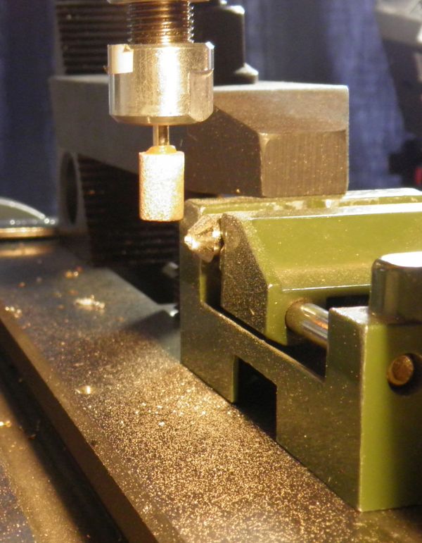

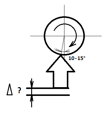

Pánové dotaz na zkušené - Chci-li orovnat malé brusné kotouče na stopce kolik musím přidávat na jedno projetí přes diamant?
(rozměr delta?)
Zdenek Valter
Příspěvky: 5474
21. 3. 2016, 10:15

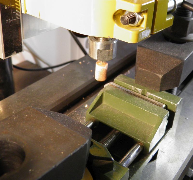

Tak jsem si to vyzkoušel.
Snad jsem diamantu neublížil
Deltu jsem volil po 0.05 mm.
Zde fotky po prvních čtyřech krocích.
Pro celkové orovnání jsem jich použil 8.

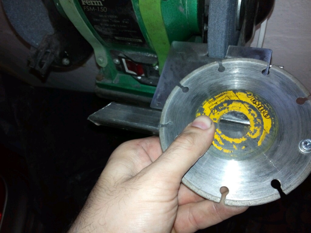

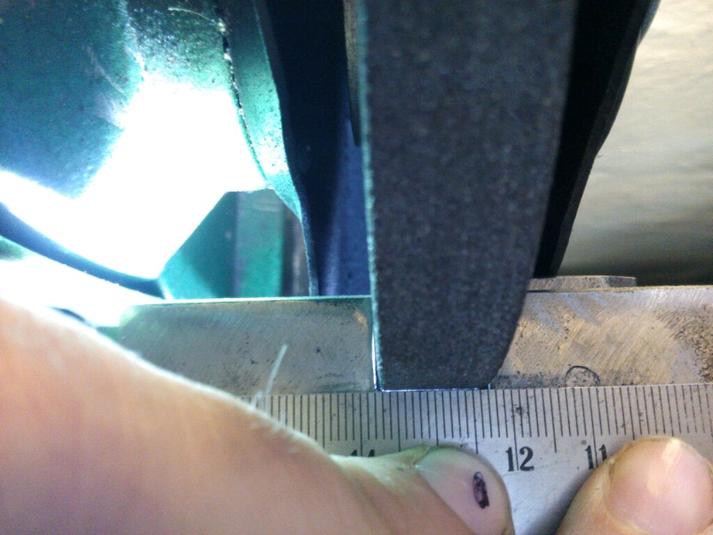

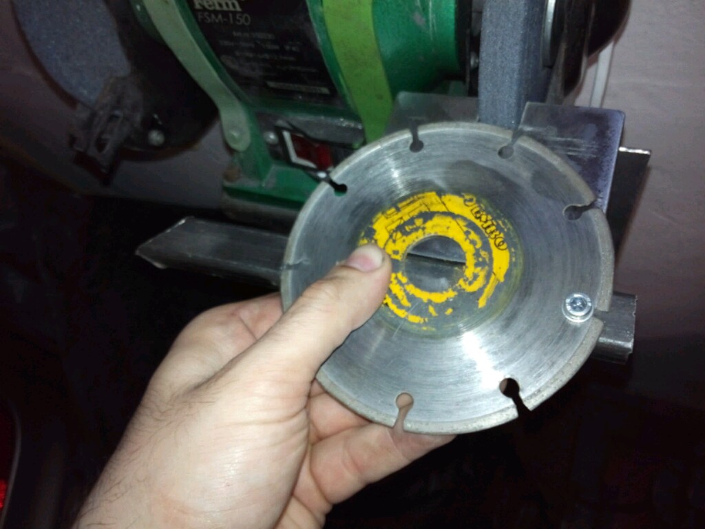

Pokud jde o orovnávání dvoukotoučove brusky tak používám obyčejný diamantovy kotouč do malé flexy. Upnu jej do takového přípravku a krásně v domácích podmínkách a kutilskych přesnostech orovnam brus a vrtačky se hned lépe a přesněji ostří.
22. 3. 2016, 3:19
sergio píše:Pokud jde o orovnávání dvoukotoučove brusky tak používám obyčejný diamantovy kotouč do malé flexy. Upnu jej do takového přípravku a krásně v domácích podmínkách a kutilskych přesnostech orovnam brus a vrtačky se hned lépe a přesněji ostří.
Neměl bys nějaké malé video nebo aspoň fotku, prosím?
sergio
Příspěvky: 157
Registrován: 8. 4. 2013, 3:36
22. 3. 2016, 5:31
No nějakou fotku jsem udělal, ale váhal jsem to sem dát, protože je to silně amatérské. Takže prosím o schovivavost.
22. 3. 2016, 5:36
sergio píše:No nějakou fotku jsem udělal
Díky, jednoduché a elegantní.
Když to ten řezný kotouč snese, tak je to parádní a levná cesta k cíli. :-)
