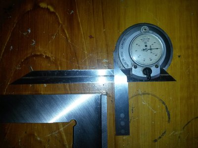

No nakonec jsem se snažil změřit kolmost aspoň starým uhloměrem, a vypadá to tak že snad by se žádný velký problém neměl konat, ještě mne napadlo, že by se docela dobře dala přeměřit kolmost osou z a to hodinkama, pokud budu spoléhat že protilehlé plochy jsou rovnoběžné tak pokud pojedu z jedné i druhé strany tak v ideálním případě by vždy výchilka měla být 0 (předpoklad že je osa perfektně kolmá) a nebo nějaká a na každé straně obrácená, no uvidím ještě zkusím testovat.

Já si na kolmost os koupil úhelník přesný, plochý 300x200mm, tř. přesnosti 0 http://eshop.kinex.cz/" onclick="window.open(this.href);return false;
S tou osou Z, bych to udělal tak, že bych, za předpokladu, že je úplně rovný stůl, na něj postavil úhelník, sjel po něm nahoru a dolů a pak ho otočil o 180 stupňů a opět hodinkami zkontroloval kolmost.
