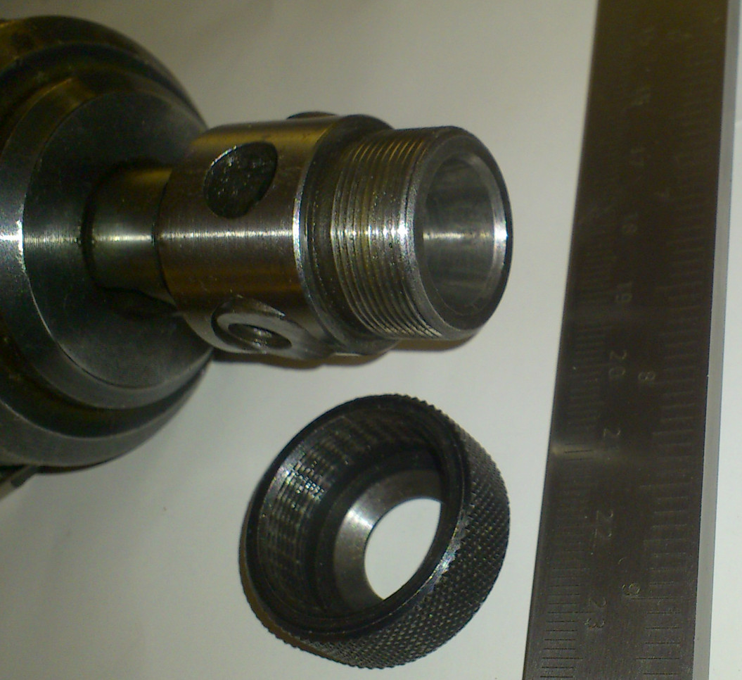

... nenašel by se u někoho výkres plastových kleštin pro závitovou hlavu GB2 - M5-M16 ?
případně by stačilo odměřit vnější rozměry jedné kleštiny - 2x úhel průměr a celková výška ...
*chtěl by si jich pár vyrobit, ale nemám žádnej vzorovej kus ... Dík

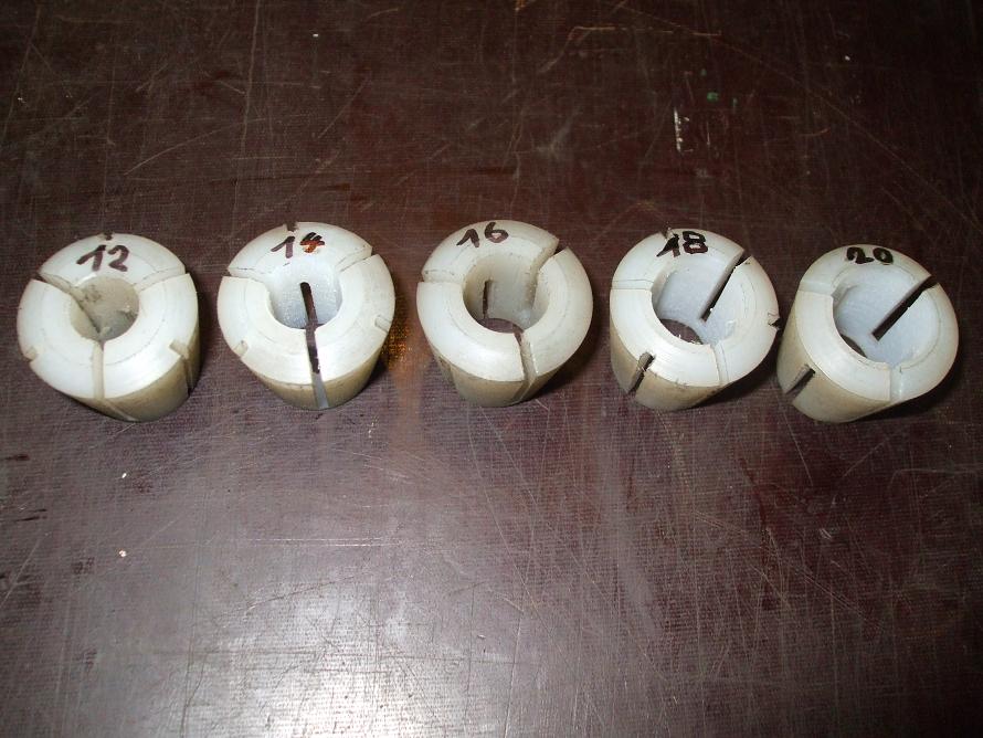

Niekde ich mám, pozriem, a ak by si chcel, mám asi aj naviac

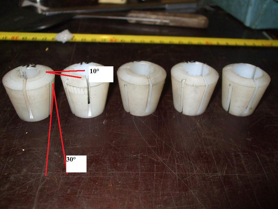

stačilo by mi, kdybys mi změřil vnější rozměry jedné (pokud možno originální) kleštiny - *vytočím si to už sám, to není problém
* dutina má vrcholový úhel odhadem tak 16° a v matici to zkosení odhaduji na cca 30° - ale lepší by bylo mít rozměry odměřené přímo z kleštiny ?

echt píše:stačilo by mi, kdybys mi změřil vnější rozměry jedné (pokud možno originální) kleštiny - *vytočím si to už sám, to není problém
Ten horný som nameral 10°, a dole ako píšeš 30°

... jak na to tak koukám, tak ty máš kleštiny pro hlavu s větším rozsahem než mám já, proto to nesedí - já mám rozsah M5-M16
*no nic, nějak si poradím
