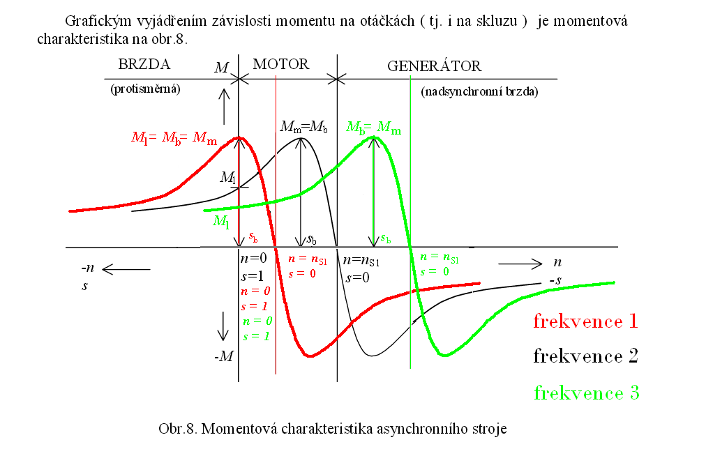

Při konstaním výkonu by měl mít motor hyperbolickou momentovou chrakteristku - čemuž se podobá seriový motor.
Ideální Asynchron by měl dávat konstantní moment viz chrakteristika.
čerpal jsem otud:
http://p.kobrle.sweb.cz/stroje/as-skriptum.pdf" onclick="window.open(this.href);return false;
já zde
http://fei1.vsb.cz/kat420/vyuka/Bakalar ... _AM_FS.pdf
našel toto :
Důsledky Klossova vztahu
S klesajícím napětím klesá kvadraticky maximální moment motoru (stejně tak jako záběrný)
S rostoucí frekvencí (výš než nominální) klesá hyperbolicky (kvadrátem) max. moment motoru
Při vřazení rotorového externího odporu (kroužkové motory) se posouvá max. moment směrem k vyššímu skluzu
našel toto :
no...
tvrzení z té citované diplomky (strana 17)
.....hyperbolicky (kvadrátem)..... je zcela nesmyslné
hyperbola je grafem nepřímé úměrnosti, y=1/x
grafem kvadrátu je parabola y=x*x
to jsou trochu rozdílné křivky
kmitočet v mocnině v tom vzorci nevidím
taky tam píšou, že zminěný Klossův vztah platí jen pro kroužkové motory
zabývá se závislostmi momentu motoru na skluzu a odporu kotvy
ten bych do problematiky vůbec nemotal
pokud vím, Tomík se na začátku ptal, jak se vzrůstajícím kmitočtem poklesne (dosažitelný) moment motoru
to je nutno vztáhnout ke JMENOVITÉMU výkonu motoru, tak jak jsem psal výše a jak jinými slovy píše RaS...
Zdeněk Walter:
totéž
výkon motoru je dán otáčkami a odebíraným momentem
pokud se budeme v tom grafu pohybovat v oblasti 0 až jmenovitý výkon (a o tom je řeč), pohybujeme se ve velmi malé části toho grafu
motor by při napájení jmenovitým napětím byl v bodě zvratu zatěžován několikanásobkem jmenovitého výkonu
s původním dotazem nemají nic společného
