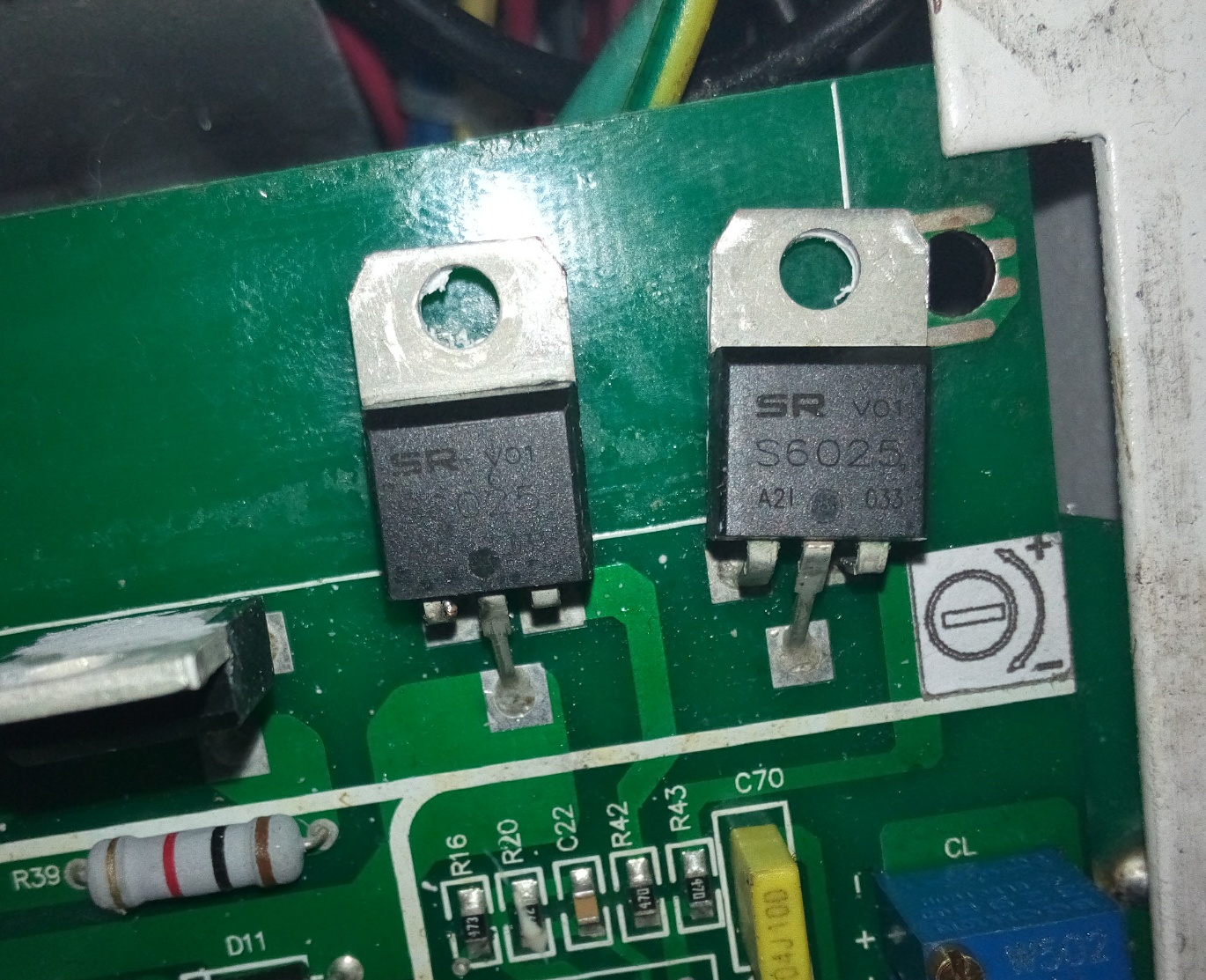

Ten regulator tam nepousti plne sitove napeti
Jestli tam je propalenej tyristor coz nejspis je tak se to chova jako propojene primo na sitove napeti
Tem regulatorum staci kdyz nadskoci uhliky diky slabemu pritlaku a shori to

No, takže motor zdá se být ok a už jsme asi našli i problém, na tištěném spoji jsou vypálené dva ,,transistory,, (nejsem si jistý pojmenováním) jmenují se S6025 , chtěl jsem je najít a objednat, ale nacházím jen s označením S6025L tak teď nevím jestli mohu použít ty S6025L, nebo jaký je v nich vlastně rozdíl.
část jednoho ze dvou tištěných spojů

S6025 je tyristor. To L v názvu značí, že chladící křidélko je elektricky izolováno od vnitřního systému, podle fotky to bude nejspíš jen dobře.
