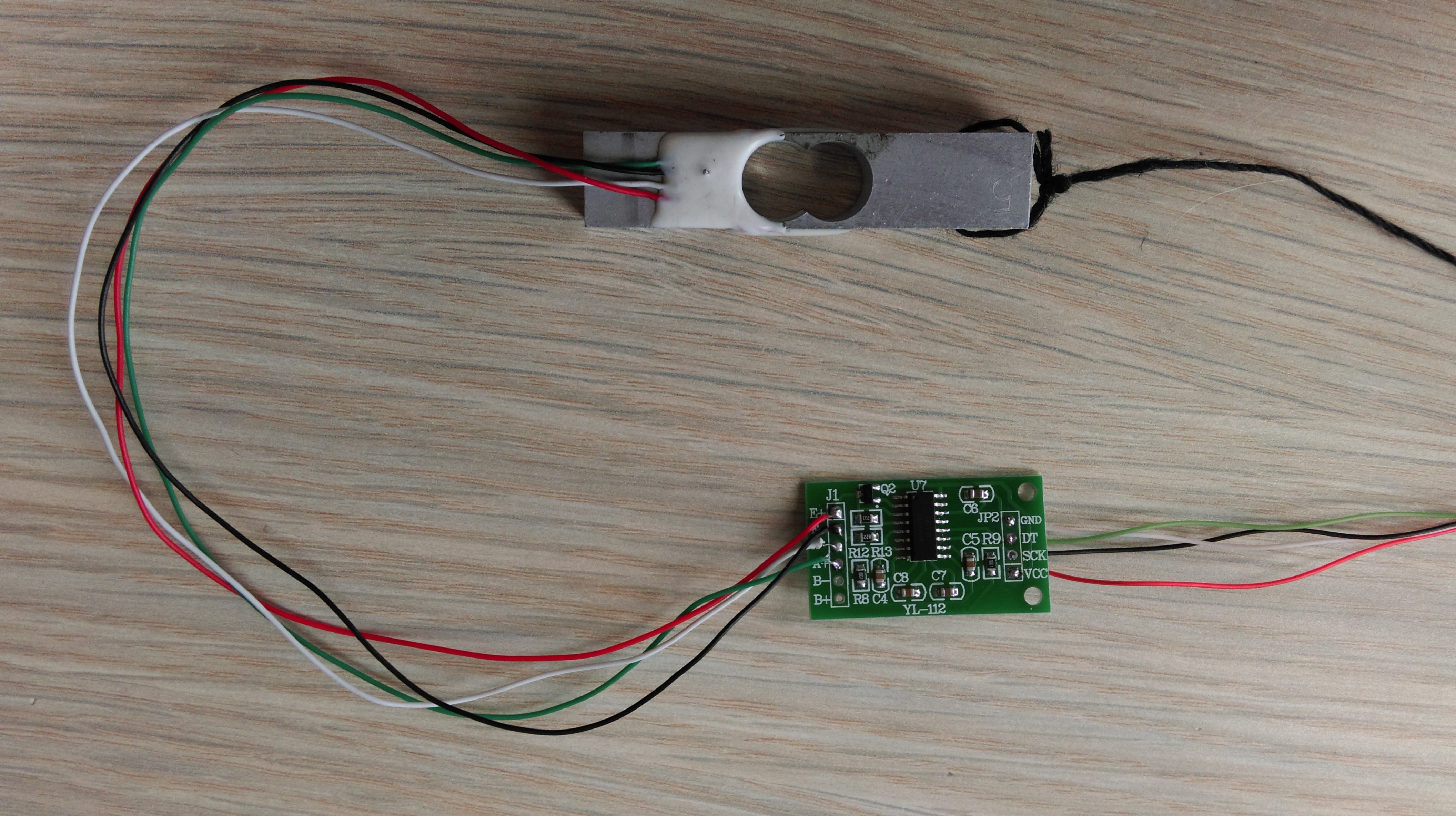

Nedalo mi to a výsledek se dostavil. Na ebayi sem za 150Kc koupil tensometr a ADC převodník
http://www.ebay.com/sch/i.html?_from=R4 ... +&_sacat=0
http://www.ebay.com/sch/i.html?_from=R4 ... le&_sop=15

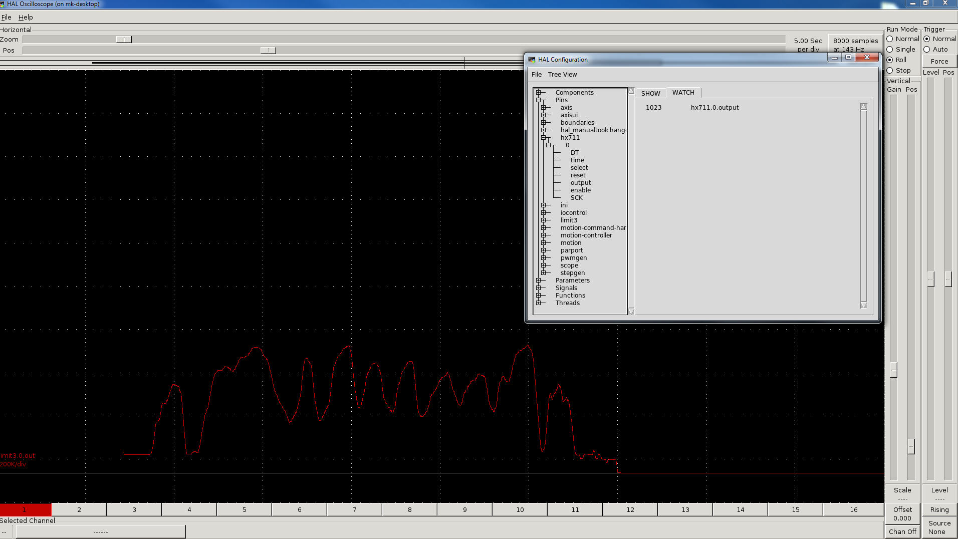

a pak už zbývalo jenom napsat něco co by s tím komunikovalo. Tím myslím HAL modul do LINUXCNC.
Takže pro ty kdo by to chtěli použít příkládám vše potřebné. Ono to lze pouzít i na jiny věci nez je jenom napinaní drátu, napadá mě třeba čidlo na vážení kontejneru s třískama u automatu nebo kdekoliv,kde je potřeba hlídat váhu popřípadě sílu.
V přílohách je vlastní hx711.comp, který je potřeba zkompilovat pro danou verzi LINUXCNC příkazem
halcompile --install hx711.comp samozrejme pod rootem, aby jste měli právo zápisu do RealTime knihoven a i jedna vzorova konfigurace pro paralelni port, kde je pouzit jeden vstup a jeden vystup pro signály DT a SCK.
Je zde jedno omezeni, které je potřeba respektovat. A sice ze BASE-THREAD musí mít maximalne hodnotu 45000. To proto, ze když signal SCK trvá dele nez 50us tak se celý převodník uspí a nic nepřevádí.
