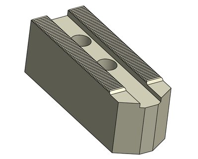

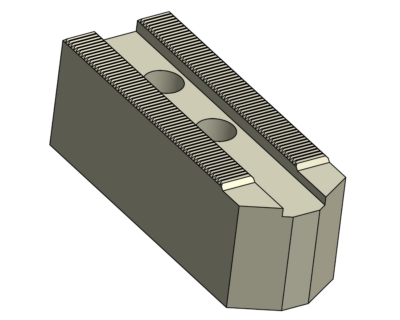

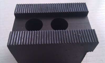

Plánuju výrobu asi 30 ks čelistí k soustruhu a neumím nějak rozumě udělat drážkování na dosedacích plochách ,nechce se mi to hlodat na CNC a ještě k tomu stopkovou frézou. Nemáte někdo možnost výroby drážkování, polotovary bych dodal.Foto jenom pro představu jakou to má velikost .

Myslím, že upnout tu čelist do šikmo (45°) do svěráku a dělat tam "schody" válcovou frézou na CNC bude nakonec při téhle sérii nejlevnější a ani to nebude o tolik pomalejší. Důkazem mého tvrzení budiž cena jakékoliv závitové frézy v kterémkoliv katalogu

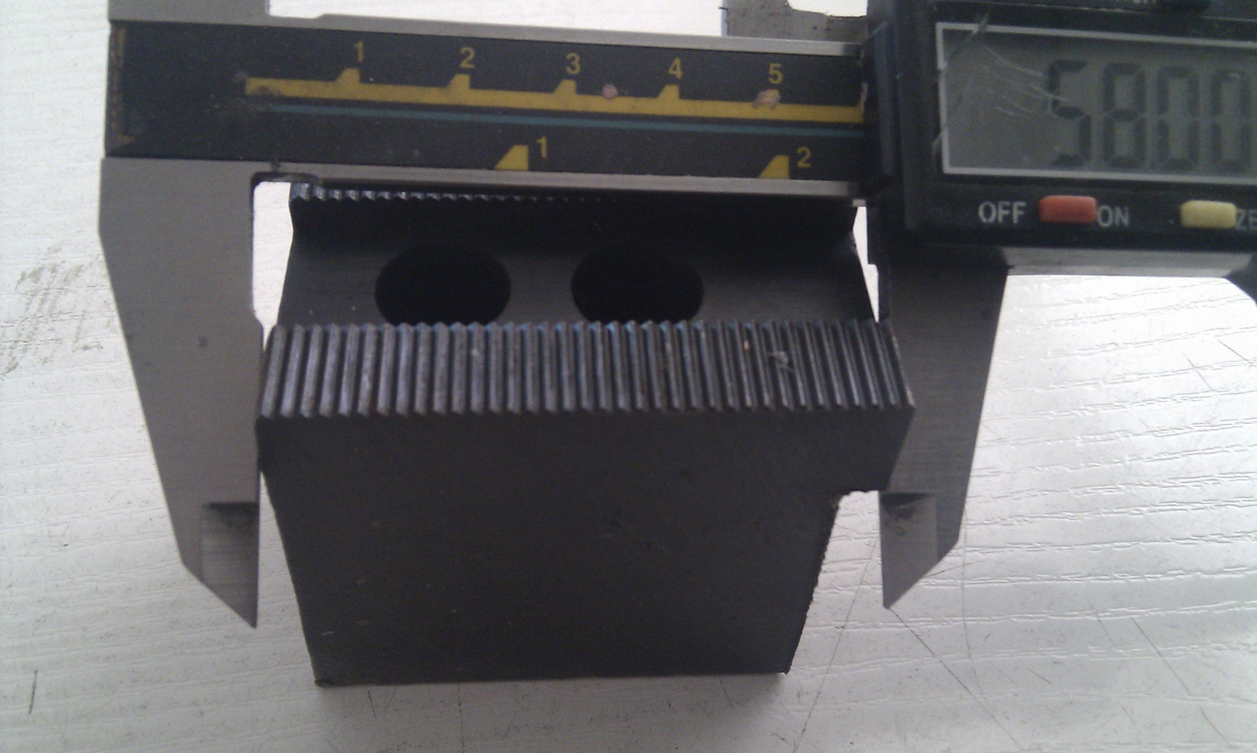

tak nakonec bude asi nejvhodnější ty schody ,změřím vrcholový úhel a pokud tam nebude 90st tak nechám přibrousit něco ze starších TK fréz.Dík

tak jsem změřil to drážkování a je 90st vrchol a 16 drážek na palec ,holt dováží se ledacos a to se řekne český CNCsoustruh.Jde to taky na obrážečce?

no když se s tím hoblovali hřebeny, tak tam muselo být podélné dělení přes dělící kotouč jak na frézce, jinak bys to neudělal, já to ale k obrážečce nemámfmodel píše:tak jsem změřil to drážkování a je 90st vrchol a 16 drážek na palec ,holt dováží se ledacos a to se řekne český CNCsoustruh.Jde to taky na obrážečce?
