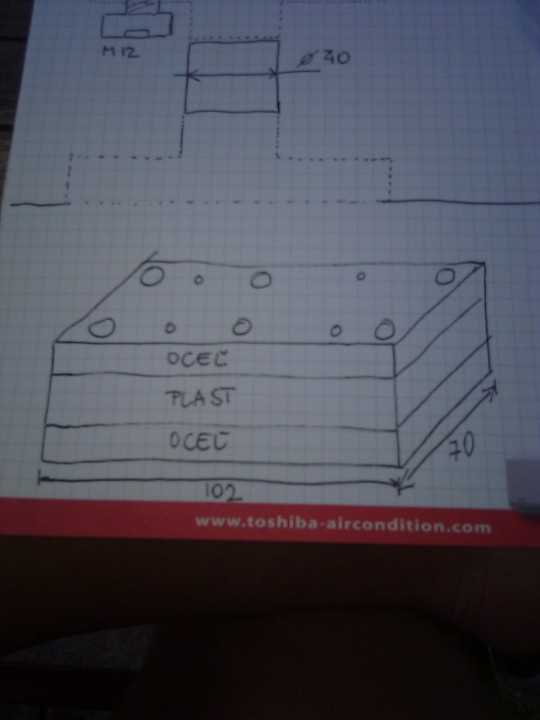

Zdravím páni,
pre moju novú mašinku riešim podstavec pod vreteno.
Bude to taký hybrid medzi súsrtuhom, frézkou a brúskou.

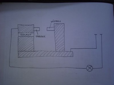

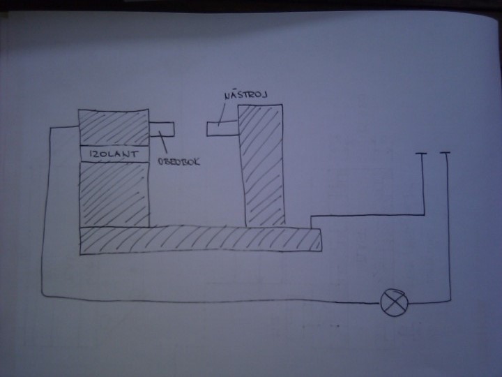

Chcem merať obrobok/polotovar elektrickým kontaktom, čiže potrebujem odizolovať vreteno od kostry celej mašiny. predstavujem si to nejako takto:

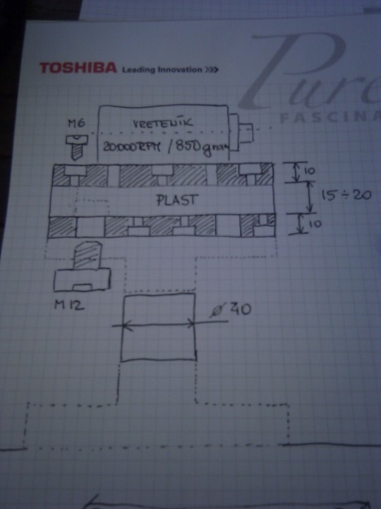

Otázka je, aký plast dať medzi tie oceľové platne. Napadlo ma plexisklo- ale skúsil som do 18mm rezať závit a láme sa to... Ešte ma napadá pertinax, ale tam sa bojím nasiakavosti - bude sa to chladiť intenzívne vodou.
Viem, že existuje milión plastov, ale s tým nemám skúsenosti, čiže mohli by ste niečo doporučiť? Silon ževraj tiež je nasiakavý, tie POM neviem... Je to cca 100 x 70 x 20, čiže na cene moc nezáleží.
Najlepšie by bolo podla mňa sklo, ale 1. neviem to vyrobiť a 2. nemám predstavu, či sa do toho dajú narezať závity.
Keď sa to dokopy zmontuje, už sa to nikdy nebude rozoberať.
A ešte to chcem dať potom obrúsiť na magnetke, kvoli paralelnosti, tak aby sa ten plast teplom neroztiekol...
Celé to bude stáť na podpore pre tyč SHF 40mm, vyloženie cca 65mm.
Nejak takto to bude celé:
Čiže aký plast mám zháňať, poradíte? Ďakujem, P.

YouTube kanálto je nějaký divný právě když chceš měřit el kontaktem tak to musí být vodivě spojeno vřeteno s ložem

POM není nasákavý, resp. trochu je, ale vlhkost prakticky neovlivňuje rozměry. Ale zase má jako všechny termoplasty velkou teplotní roztažnost. Možná by se dal použít nějaký POM-GF (plněný skleněnými vlákny) nebo něco takového, tam je roztažnost nižší.

fmodel píše:to je nějaký divný právě když chceš měřit el kontaktem tak to musí být vodivě spojeno vřeteno s ložem

Jj, už som myslel na sklotextit, ale ako to bude s narezaním závitu, ak je tam sklene vlákno? Nemám doma, aby som mohol vyskúšať...prochaska píše:POM není nasákavý, resp. trochu je, ale vlhkost prakticky neovlivňuje rozměry. Ale zase má jako všechny termoplasty velkou teplotní roztažnost. Možná by se dal použít nějaký POM-GF (plněný skleněnými vlákny) nebo něco takového, tam je roztažnost nižší.

YouTube kanálčekal jsem spíš měření nástrojových korekcí ,a nebo jako obrobkovou sondu
tak jestli chceš vysloveně oddělit vřeteno od sloupu ,tak bych využil materiál na opravu kluzných ploch... ať už se jedná již hotový na nalepení ,nebo dvousložku co naleješ a následně opracuješ. V prvním případě můžeš z něj vyrobit i podložky pod šrouby . V druhém případě si to vyleješ i s futrama pro šrouby. Dvousložka třeba polymer GAREX .
Hlavně to je rozměrově stálé. A určitě při použití dvousložky .Kdy vyliješ předpřipravené otvory,tak následně můžeš je použít k nevodivému skolíkování.
kouk jsem na tu velikost ,já bych to placnul přez podložky na autotmel fi. BodyFiber plněný skelným vláknem zelená pixla a taky nazelenalý obsah,ale určitě bych nezkoušel od jiné firmy ,vím proč to říkám
Najskor pises ze chces izolovat vreteno.potom nakreslis obrazok kde je izolovany obrobok. Ked tak by som len podlozil vreteno tenkou plastovou doskou alebo foliou a skrutky izoloval ako sa izoluju tranzistory na chladici. Dalsia vec ze niektore hlavne rychle vretena maju keramicke loziska a vreteno nie je vodivo spojene s drziakom.

Sklotextit jsem nemyslel, i když ten by taky nemusel být špatný. Termoplast plněný skleněnými vlákny obsahuje drobné kousíčky vláken. Dá se obrábět normálně, jen se víc opotřebovávají nástroje (a pro sériovou výrobu musí být nástroje povlakované HM nebo PCD nebo něco podobně drahého).WatchManiac píše:Jj, už som myslel na sklotextit, ale ako to bude s narezaním závitu, ak je tam sklene vlákno? Nemám doma, aby som mohol vyskúšať...prochaska píše:POM není nasákavý, resp. trochu je, ale vlhkost prakticky neovlivňuje rozměry. Ale zase má jako všechny termoplasty velkou teplotní roztažnost. Možná by se dal použít nějaký POM-GF (plněný skleněnými vlákny) nebo něco takového, tam je roztažnost nižší.
