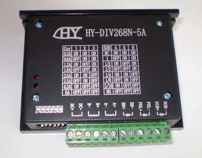

Ahoj, nemáte někdo tento driver + od.desku.
Nějak se mi to nedaří rozchodit, mám 4x driver
Zapojeno mám od.deska / driver
P2 Xpulse - Pul+
P3 XDix - Dir+
P14 Enable - En+
5axisManual.pdf
Od.Deska
(693.14 KiB) Staženo 4066 x

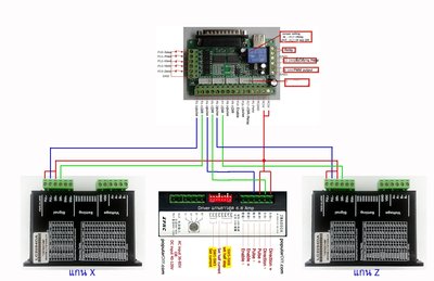

Našel jsem tohle, je to jinej driver, ale zapojení by snad mělo být tejné.

Já tenhle driver mám. Připojil jsem jenom STEP a DIR, EN jsem nezapojoval.
Vše fungovalo na první šťuch jak víno.
