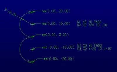

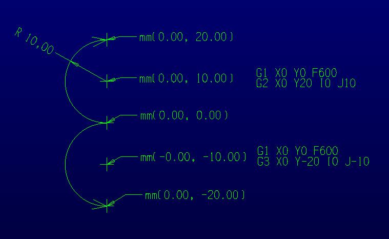

ano daj priklad lebo je mi jasne ze v jednom bode stojis to je samo a druhy definuje kde skoncis ale ako urcis z polomeru kde je stred kruznice???? a hlavne smer otacania ma dva riesenia. pockaj trochu pohladam a mozno najdem ako ti to vysletlit.
takze ak pouzijes G02 a parametre I a J tak presne definujes kde je stred a teda soft kresli obluk alebo necelu kruznicu presne ako chces ale definuj R a vysvetli mi ako soft wie co ma kreslit a ako soft vie co chcem ja ???
- Přílohy
- G02.JPG (3.25 KiB) Zobrazeno 16796 x
nikto netvrdi ze kruznica ma dva stredy ale ako chces nast stred ak poznas bod kde si, bod kde chces skoncit a plomer . tak vredy riesenie rovnice su dva ysledky.
1. koren a teda stred kruznice jedna (splnuje tvoje podmienky o bodoch a polomere)
2.koren a teda stred kruznice dva (zase splnuje podmienky o bodoch a polomere)

Pokud das misto I a J, R10 bude to mist stejny vysledek.(R-10 je nesmysl) Stred je v tomto pripade dan hodnotou R smerem a bodem kde zacina. Vysledek je opravdu pouze jeden.

Napis na ICQ nehledej v tom zadnou vedu. Je to jednoduche. POdivej se na predchozi obrazek.
