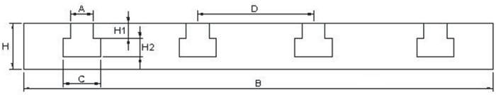

Hladam ochotneho cloveka, ktory by mi pomohol pri vyrobe upinaceho stola.
Material presnu hlinkovu dosku 20mm dodam.
Velkost stola bude cca 1000 x 600mm
H= 20mm, H1= 6.5mm, H2= 8mm, D= 50mm, A= 10mm, C= 16mm, B= šířka stolu, T drážka rovnoběžná s delší stranou stolu

Ten stůl bude muset být jinou deskou zpevněn. Po vyfrézování t-drážek se ti ohne do oblouku. Jestli mohu radit, tak na dvacítku desku přišroubuj téčka z 15cky desky.

Stol bude prikruteny na pevnom hlinikovom rame.
Ako velmi sa to skruti? Ak nie vela slo by to potom pri montazi na stol dorovnat podla hodiniek?
Na cnc shope su stoly aj 2m dlhe a su rovne, ale neviem ako su vyrabane.
Pisu ze su liate ci len doska a potom sa do nej frezuje.

Mě se ocelová deska prohla o 1,6mm a to jsem měl 8 mm mezi T drážkou a spodkem desky a 10 mm rantl po obvodu desky. U duralu to bude podobné. Prostě v každém materiálu je po výrobě nějaké zbytkové napětí a další napětí vneseš do něj obráběním. S tímto se při obrábění musí počítat, proto se každý větší díl hrubuje, přerovná a dokončí na čisto.

ide o takyto material
http://www.hlinik.sk/produkty/hlinikove ... EN-AC-5083" onclick="window.open(this.href);return false;
pisu tam ze je zbaveny pnutia

*pokud se to nemá hnout, tak materiál by měl být žíhaný pro odstranění vnitřního pnutí - tuším že to má označení O
