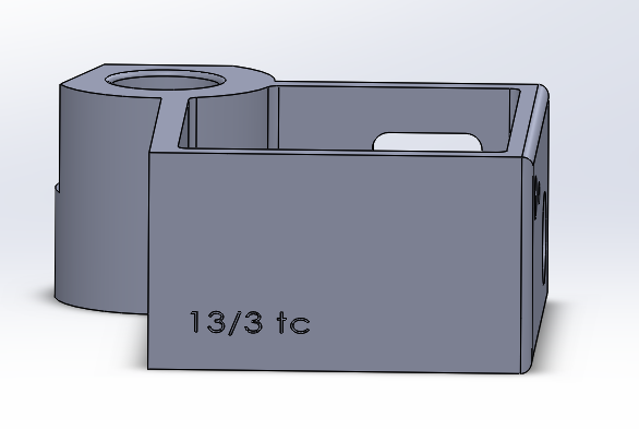

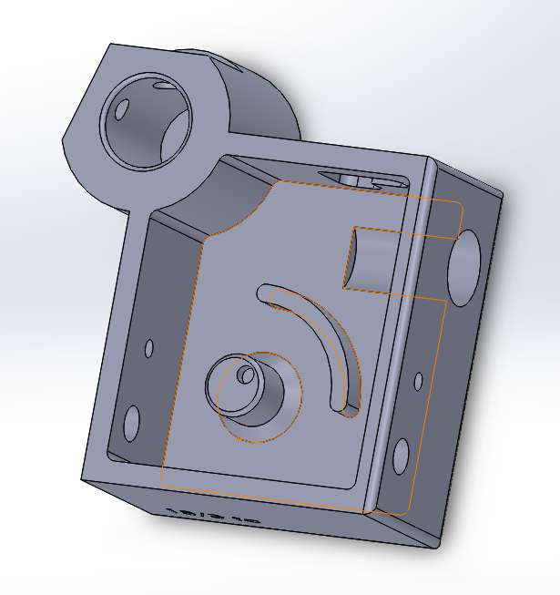

Dobry den,
hladam niekoho schopneho vyrobit suciastku v prilohe(igs subor), prosim o ponuky do SZ
- rozmer je pre predstavu(mm) cca 100x90x40
- ide o 10 kusov
- diery na bokoch(aj na skoseniach valcovej casti) budu mat zavity
- tolerancie do 0.05
- zmeny nie su mozne(zaoblenie musi byt zaoblenie a nie skosenie, prechod medzi valcom a stenou kvadra musi byt ostry)
- text na objekte staci gravirovat, nie frezovat, umiestnenie a font staci aspon priblizne podla zadania
- material ocel C45(tusim 12050)
- cena vratane materialu
- idealne oficialne "na papier"
- lokalita nerozhoduje, dopravu hradim/zabezpecim
osobne si myslim ze by mohlo ist kludne o dural(a dokonca pre danu aplikaciu by to bolo vhodnejsie), napr. 5083, takze poslite pripadne ponuku aj pre dural, mozno sa mi investora projektu podari presvedcit
vdaka, s.
prt 13.3 tc.IGS

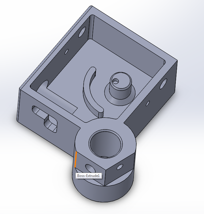

stencil píše: - zmeny nie su mozne(zaoblenie musi byt zaoblenie a nie skosenie, prechod medzi valcom a stenou kvadra musi byt ostry)
Obavam sa ze je to nevyrobitelne beznymi CNC frezami. Teda vyrobit sa da vsetko, ale nevyzera to ako suciastka pre NASA a cena by bola asi taka.
Ten ostry prechod medzi valcom a stenou. Skus nam napisat akym sposobom by si to ty vyrabal.
Studoval som strojarstvo pred 20-25 rokmi a nepracujem v tejto oblasti, mam to len ako hoby. Ale na konstrukcii nas ucili ze mozme navrhnut len to co nas na technologii naucili vyrobit. Dnesny "konstrukter" dokaze nakreslit hocico a nerozmysla o vyrobitelnosti suciaskty. A potom ho zaskoci ze cena je namiesto 100EUR minimalne 10x vyssia.
Příspěvky: 8991
24. 6. 2015, 5:37
to je dneska uplně normální.. nakreslit cokoliv umí každej a pak taky vypadaj ty cenové nabídky.. někdo napíše pár tisíc a někdo několik desetitisíců protože to nechá řezat drátem případně vyjiskřovat.. ono ve finále ani tím drátem tam nebude ostrej roh s tolerancí 0,05mm.. takže má-li to být ostré tak jedině jiskřit a to bude stát ještě větší ranec než řezání drátem.. a ve finále je podle mě uplně jedno i kdyby tam byl rádius R5, tolerance na 0,2mm a možná nějaká Hčková díra.. takže udělatelné "s prstem v nose" ..

Podle mne by to vyrobit šlo, jen s tím že by se tam udělal "provizorní" rádius dle poloměru frézy a pak by se dodatečně odfrézoval po otočení kusu.
Asi nějak takto:
Asi nějak takto:
Není to sice ůplně ideální a tvar by se pak musel nějak doladit kulovkou, ale jednoduššeji to asi ani nejde.

stencil píše:protikus co je uz nahodeny sa uz obrobit neda, pritom stacil maly radius na tom C-cku co obopina valec a je po probleme...
Naozaj sa neda? Pilnik, flexa, dvojkotucova bruska............ ???
Vzdy odporucam najjednoduchsie riesenie. Ak sa protikus naozaj neda upravit, nie je jednoduchsie spravit protikus novy????

bcgroi píše:Podle mne by to vyrobit šlo, jen s tím že by se tam udělal "provizorní" rádius dle poloměru frézy a pak by se dodatečně odfrézoval po otočení kusu.
Ono by to šlo tím nakresleným způsobem třeba na pětiose bokem stopkové frézy (samozřejmě by vyšla přibližná tvarová plocha, složená z drobných fazetek).
Možná, že by konstrukce snesla i odlehčovací drážku v tom koutě.
Ale úplně nejlepší by bylo vzít rákosku a vylískat konstruktéra :-)

prochaska píše:Možná, že by konstrukce snesla i odlehčovací drážku v tom koutě.
presne toto sa snazim dosiahnut, zatial bez uspechu, dnes ma jeden moneyzer(manazer) obaril napadom ze to treba vytlacit na tlaciarni, "ved uz su take co tlacia zo zeleza" :roll:
tha, no problem, staci vyhodit jednu nulu z 0.05 tolerancie a mame to, achjo

Potom je ještě naděje, že ta válcová část má nějaký "pěkný" průměr a že to půjde udělat ze strany nějakou standardní radiusovou frézou. Ale stejně to bude opruz...
