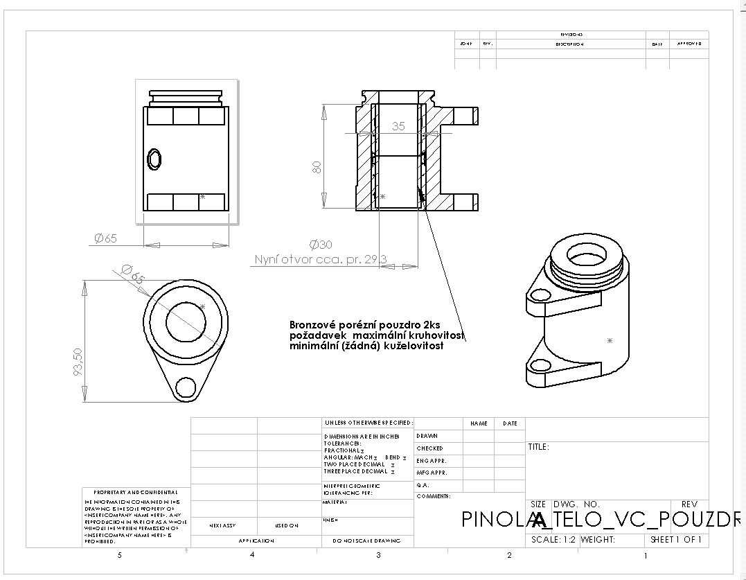

Potřebuji vyrobit otvor viz výkres.
Nějak se to nevede. :roll:
Požadavek: Otvor maximální kruhovitost a žádná kuželovitost.
Průměr otvoru jak to vyjde - protikus již napasuji.
Jedná se o sestavu cca5 dílců. Kdy otvor je potřeba udělat do
2ks pouzder porézního bronzu délka jednotlivého pouzda 40mm.
Vše je do sebe zalisováno za tepla s přesahem.
Uvnitř otvoru se mi stále prorýsovávají různá žebra a ty tam opravdu jsou!
Potřeboval bych typ radu popřípadě kooperovat jen 1ks.
Nějak to třeba vylapovat nebo vyhonovat -problém
přiměřeně se to maže.
