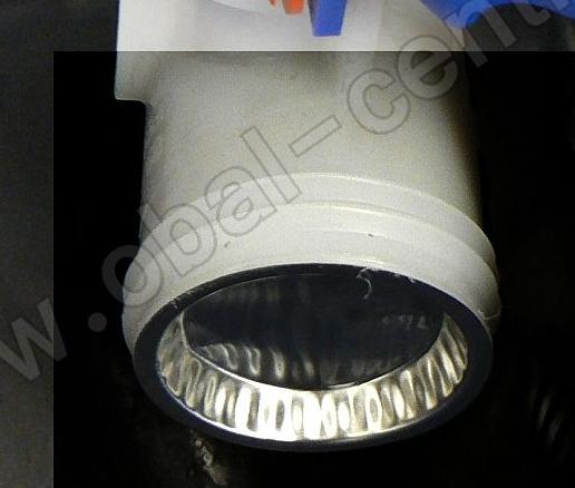

netušíte někdo, kde najít normu pro hrubý závit viz obr.
tipuji to na trubkový závit 2" - alespoň tomu to dle tabulek odpovídá vnitřním a vnějším průměrem (tabulky - 56,65 / 59,64 )
(k obrázku uvádějí hrubý závit DIN 50 mm)
ale v mých tabulkách je jen 2" závit 11 chodů na palec = 2,309 mm a tento závit má stoupání zhruba 5,6mm
a metrický závit obdobného stoupání má zase jiné průměry (M52 ... M60)
(použití kanystry a kontejnery na vodu)
nemohu to nikde najít

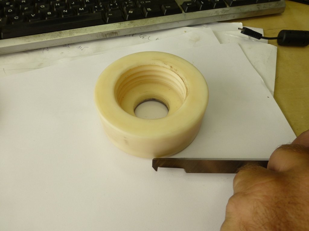

zítra budu točit ze silonu redukci z něčeho takového na G1 k 1000l kontejneru
tak to oměřím
změř si to taky jestli máš z čeho, nepotřebuješ normu
Nebo jo?
plastikáři mají své závity, G něco to není
jestli to nemá být výroba někam podle výkresu, tak 1-2mm vůle v tomhle rozměru a použití nehrajou roli

no tak až to změříš pro svou výrobu, napiš to na papírek - rád to použiju. Já mám zatím na stole jen víčko a těch 2,5 závitu vnitřního se dost blbě měří.
já to potřebuju zredukovat či přesněji udělat mezikus na 50mm trubku - plánuji, že to 3D vytisknu. (nebo alespoň zkusím :-) )

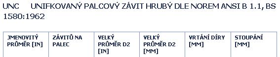

19. 7. 2015, 10:18
UNC UNIFKOVANÝ PALCOVÝ ZÁVIT HRUBÝ DLE NOREM ANSI B 1.1, BS 1580:1962. Má stoupání 4,5 závitu na palec, při průměru 2" . Není to ono? :roll:

Příspěvky: 3939
Bydliště: Havl. Brod
20. 7. 2015, 12:36
bohužel asi ne
v tabulce jsou rozměry
a já naměřil zhruba toto ... vnitřním a vnějším průměrem (tabulky - 56,65 / 59,64 )

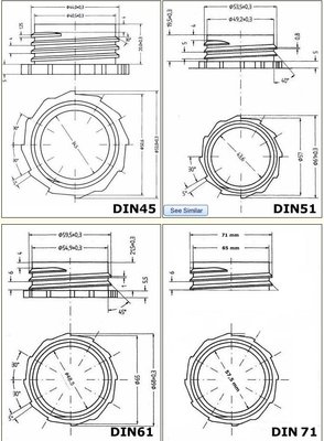

20. 7. 2015, 7:38
Bude to něco na způsob tohoto: (doporučuju ale překontrolovat aspoň posuvkou).
SN 20, SM 16 B, FN 25
Příspěvky: 3939
20. 7. 2015, 9:02
už je to blízko, ale stále to není ono - tam kde by seděl průměr, nesedí stoupání

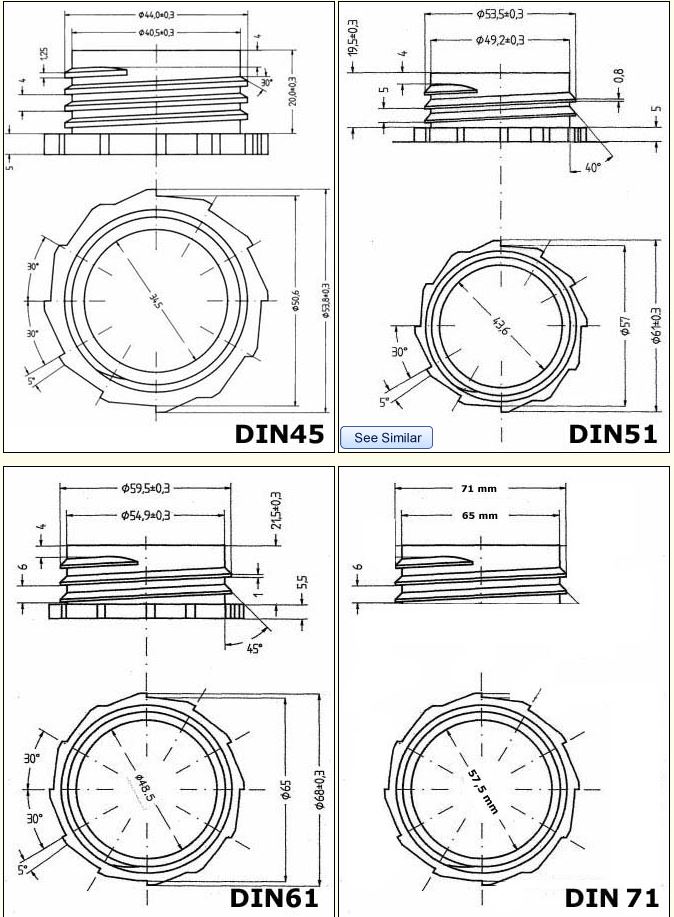

Francotirador
Příspěvky: 1172
20. 7. 2015, 10:20
Není to ten S60x6 DIN 6131?
Výsledek redukce něco jako tady http://www.sbazar.cz/longers/detail/632 ... -kontejner" onclick="window.open(this.href);return false;
Příspěvky: 7589
22. 7. 2015, 4:49
redukce pilovitý 60x6 na G1" (asi ten S60x6) na 1000l kontejner
