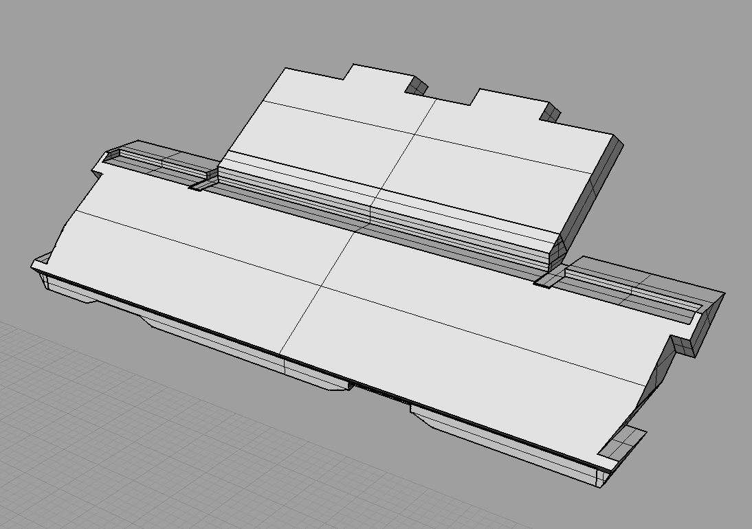

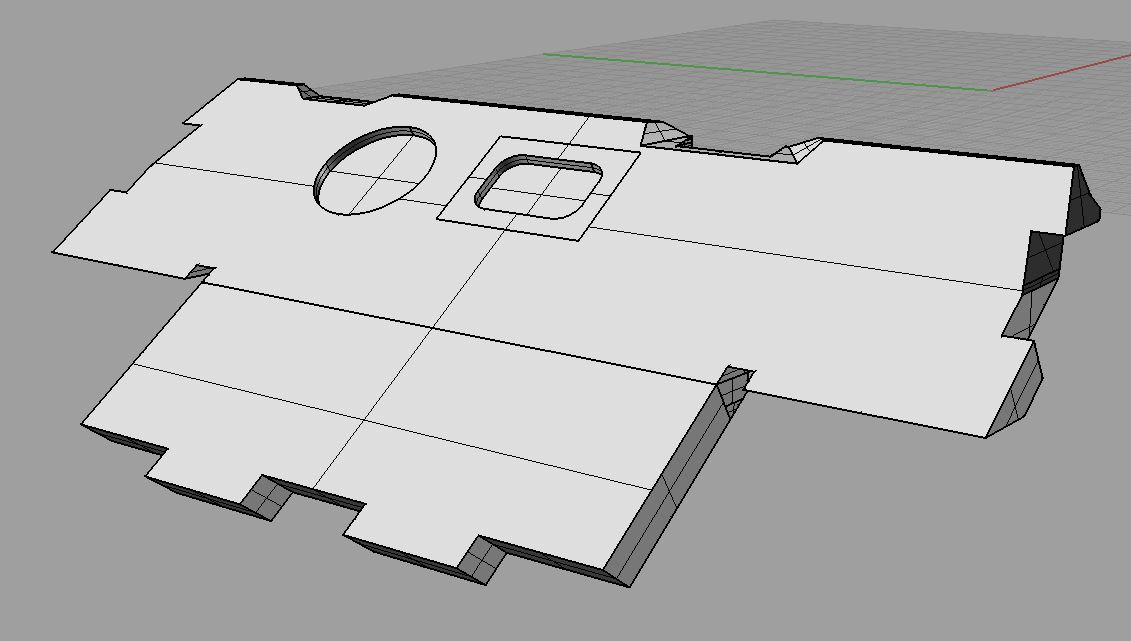

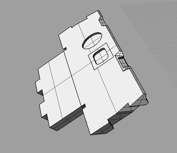

Zdravím,
jaká je reálná vyrobitelnost tohoto dílu z desky houževnatého polystyrenu (krastenu) tloušťky 3,8mm?
Dílů je mnohem více, jen tento je prakticky nejsložitější z celé sestavy.
Předem díky za info

Vyrfézovat se to nedá. Nech si to vytisknout.

Vypadá to, že budeš potřebovat nějaký přípravek (přípravky) na upnutí pod úlhlem, pro ty zkosené hrany
Jinak by to musela být minimálně 5-osa.
A stejně myslím, že některé kouty nepůjdou.
