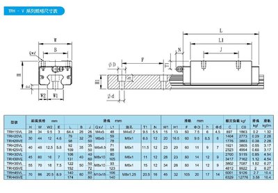

Ahojte,
kde sa daju kupit skrutky pre uchytenie linearnych vedeni ? Chcel som pouzit s hlavou na imbus ale TRH20 potrebuje skrutku s hlavou 9,5mm a TRH15 potrebuje skrutku s priemerom 4,5mm a hlava 7,5mm.
Dik.

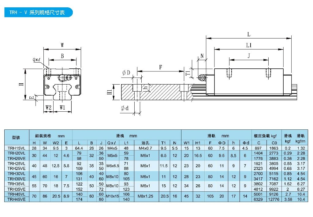

Hovorim o tomto. Ake skrutky by ste pouzili pre TRH15 a TRH20 ? U nas bezne nie su dostat.
Příspěvky: 10253
24. 7. 2015, 10:17
že ty nás zkoušíš jestli víme jak na to :wink: :D :D šroub musí mít ve vedení vůli aby se dala kolejnice správně ustavit .
Tak že pro kolejnici TRH15 imbus pevnostní M4 a pro TRH20 M5 jasný? :wink:

fmodel píše:že ty nás zkoušíš jestli víme jak na to :wink: :D :D šroub musí mít ve vedení vůli aby se dala kolejnice správně ustavit .
máš tam chybku
TRH20 M6
Příspěvky: 10253
25. 7. 2015, 4:03
tak to teda nemám - u TRH20 je díra 6 mm a kde máš tu vůli ???? to že jsi přečet na tom jejich cancu M6 neznamená že tam patří !! podívej se na Hiwin má stejný díry a jednoznačně M5 !!

fmodel píše:tak to teda nemám - u TRH20 je díra 6 mm a kde máš tu vůli ???? to že jsi přečet na tom jejich cancu M6 neznamená že tam patří !! podívej se na Hiwin má stejný díry a jednoznačně M5 !!
ale máš :) dira 6 je na M6 dostatečná a zustane tam i ta vule.. na doladění ..pokud potřebuješ ladit víc než par stovek tak to máš špatně vyfrezovane/vybroušené/vyvrtané.... patří tam jednoznačně M6 je to i vtom datasetu :wink:
pokud chceš dej si tam třeba M5 nebo M3 budeš moct víc ladit :)

davam všude šrouby 8,8 a rozebral jsem už pár stroju a vedení, nikde nebyli 12,9pevnostní všude klasika8,8. donutil jsi mě skočit je proměřit a M6 mají 5,8 cca +-3stovky. krasně projdou a mista dost...
2desetiny na doladění stačí.. :wink:

už ti rozumim co myslíš, nicměně v každem příspěvku píšeš o díře 6mm tak jsem to bral že se bavíš o závitu...
pokud se tedy bavíš o hlavě šroubu klasikaM6 hlava 10mm ,tak je samozřejmé ,že to tam nevleze. nicmeně mě do 20tek kolejnic vlezl obyč imbus M6
jinak jestě jsem se nesetkal s kolejnicí kam byse nevešel šroub standardních rozměrů.
asi by měl tady tazatel spíš napsat skutečne rozměry dír, nebo ten šroubek prostě skusit. stejně tady řešíme kravinu...
