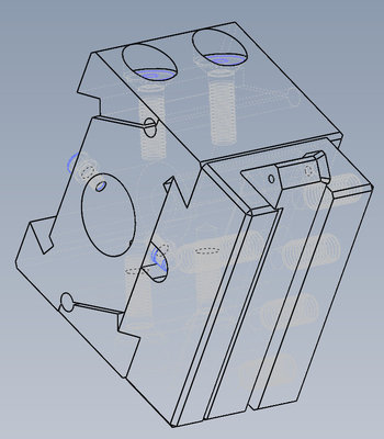

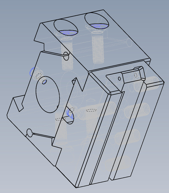

zvažuju, že bych si na SU32 ubastlil masivnější nožovku na stavitelné držáky (klasická orig. nožovka má rozměry 115x115xvýška 78mm)
* tohle je zatím první nástřel ... bazíruju na masivním upnutí + jednoduchou vyrobitelnost a nechci aby z toho koukaly nějaké šrouby
(upínací střed bud upravím, aby šel použít originál šroub s ložiskem ..., nebo bych udělal nějaké vlastní řešení, aby šla klika po utažení přenastavit do jiné polohy, kde nepřekáží)
*všechny šrouby jsou na 6-ku imbus klíč
* asi by to šlo předělat i na extentr, ale povolit/utáhnout 2 šrouby o půl závitu taky není zas takovej problém - nevím ten excentr/páka bude asi uživatelsky příjemnější :?:

Ahoj, sam jsem nedavno rychloupinaci nozovku poridil. Dotahovaci excentrem. Naprosto nechapu, jak jsem bez toho doposud mohl zit. Na tvem navrhu nechapu, proc ma tvar takto uzkeho obdelniku a proc ma upinaci casti protilehle. (Edit chapu, abys mohl mit soucasne nasazene 2noze)
Z me zkusenosti bohate staci jen jedna upinaci strana, ale na ctvercove zakladne.
Pokud budes obrabet vnitrni prumer, nebudes mit problem se dostat suportem na stred? ja na svem su50 s tim mam celkem problem.
Z jakeho materialu planujes delat vyrabet? A nejake tepelne zpracovani?

ty imbusy tak za 10-11,5 výměn nože ožužláš
když budeš přitahovat tu naříznutou část rybiny, spotřebuješ většinu síly na ohnutí materiálu a jen málo na vlastní upnutí držáku nože
upínat to musíš nějakou pákou a excentrem nebo něčím takovým a to pohyblivé musíš mít na pantu nebo hodně dlouhé naříznutí
ta naříznutá část má velmi malý zdvih, tzn. jednotlivé držáky musí být shodné ve velmi malé toleranci
na držácích musíš mít nějaký výškový doraz abys nože nemusel podkládat, jinak to ztrácí kouzlo
líbí se mi na tom že vtlačuješ držák nože do lůžka-rybiny

a není praktičtější mít ty dvě polohy na sousedních hranách - tedy otočené o 90st? jeden na čelní a druhej na osové obrábění.. k čemu je dobré mít dva nože takhle za sebou? v naprosté většině případů použiješ stejně jen ten přední držák a tomu zadnímu bude vlastní tělo překážet.. teda alespoň u běžnejch soustružnickejch prací.. dokážu si samozřejmě představit k čemu je to dobré.. ae ten v ose ti bude chybět určitě..

- dvě polohy 180° + aretace polohy / nebo dvě pozice 90° ... každé má své pro a proti
* myslím že častěji využiji možnost, mít osazené 2 nože přístupné otočením hlavy ... ale možná se pletu
- (dík za připomínky) rev.2

dej si tam místo normálních imbusů šrouby buď s hlavou Torx nebo s dvanáctihrannou hvězdičkou
anebo čtyřhran, to by asi bylo nejlepší, mohl by být hodně hluboký
ten obyčejný 6hr imbus okamžitě ožužláš
teď mě napadlo, že by to bylo možná elegantní nahradit ty dva imbusy jedním speciálním šroubem se závitem třeba M22x1,5, který by měl v celé délce v sobě 6hr díru tak 12 nebo 14 mm
pak by se do ní ten běžný 6hr imbusový klíč zasunoval třeba 20mm a neožužlal by se
navíc by to bylo rychlejší než se pořád trefovat do dvou děr, to tě brzo začne sr....
tl. 1,2 mm stěny v "pantu" už mi pocitově přijde zase moc malá

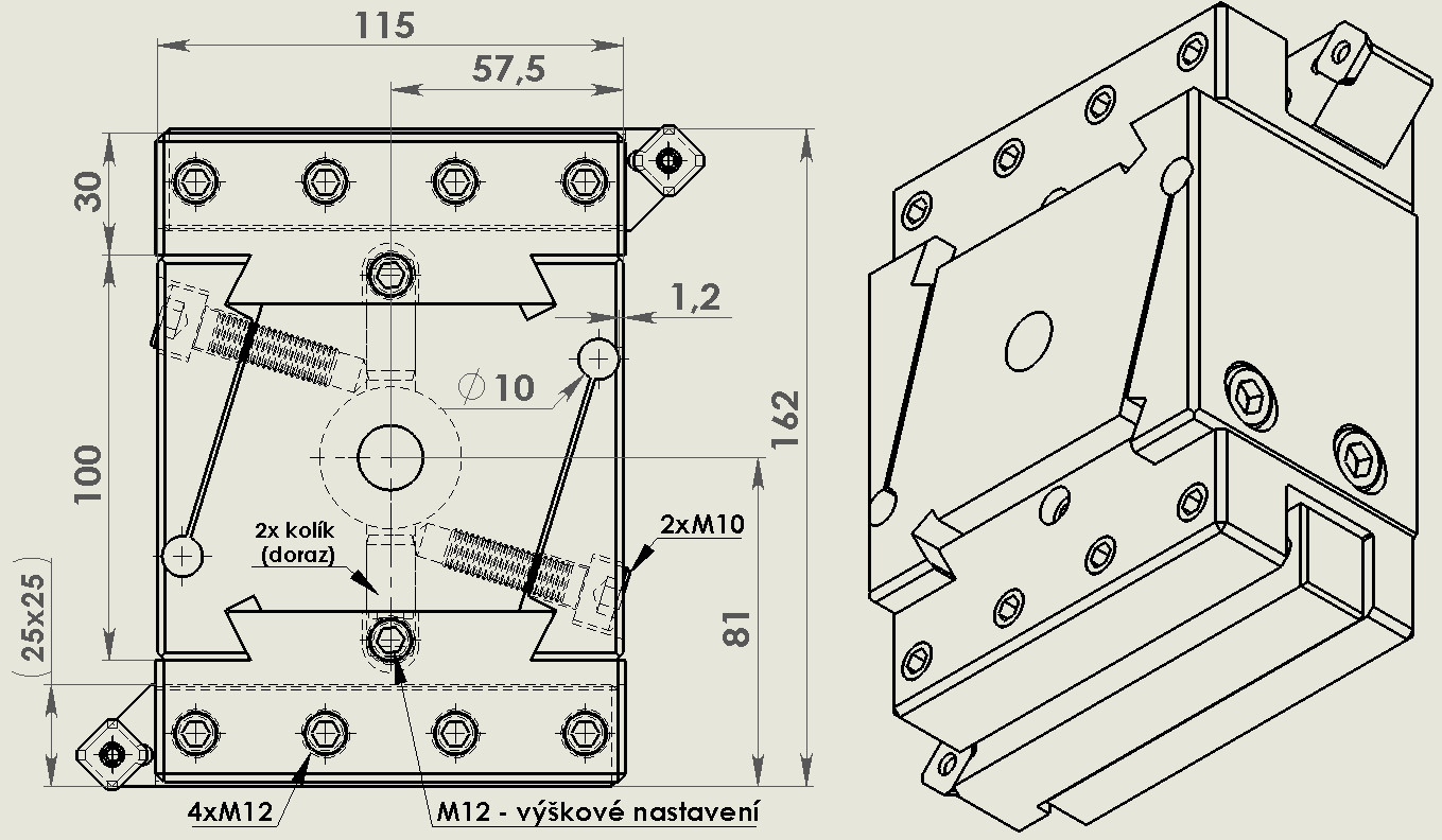

výhoda výměnné nožové hlavy je mimojiné v tom, že nemusím pod nůž shánět podložky, upnu jakýkoliv a výšku si nastavím na držáku ...
a v tom okamžiku zjistím, že mám třeba krátké šrouby na upnutí nože a malé radeko už bez podložky neupnu, a nebo, že jsem celou kostku udělal nízkou a mám dost malý prostor pro výškové nastavení.
zkráceně - koukni na "profi kostky", jsou výrazně vyšší.

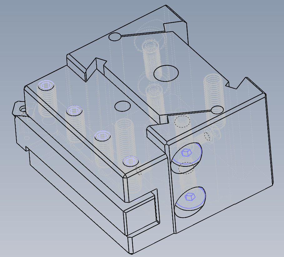

pokud s tím chceš otáčet tak budiž.. nicméně musíš ještě vymyslet jak udělat přesný opakovaný rychlootáčecí mechanismus.. klasická nožová hlava viz třeba S28ka s tou zubatkou po 45st je sice strašně rychlá, ale do opakovatelné přesnosti má hodně daleko.. to se musí vymyslet nějak sofistikovaněji..podle mě jedině na nějaké přesné kolíky nebo nevím jak jinak a to bude dost pomalé..a stejně tam na vyloženém noži budou lítat stovky možná desetiny jak nic.. já mám třeba na SUIce tuhle hlavu napevno nakolíkovanou a otáčet nejde a jsou tam dvě polohy po 90st.. celej ten mechanismus upínání je jednou pákou nahoře v ose kde přes excentr vyjíždí asi 20mm čep kterej to stahuje..to u Tebe takhle nelze neboť s tím chceš otáčet..
nicméně já to mám u CNC SUIky kde je psána opakovatelnost výměny nástrojového držáku v manuálu do 0,005/30mm vysunutej nástroj což je u CNC výměny asi nutnost, pokud je to na klasiku tak je to asi zbytečný..

- nože budou mít držáky dělané na míru (jiné pro 32, 25, ... , + spec pro vnitřní nástroje, upichovací planžety ...) s možností doštelování ±4,5mm od středu osy
*výška kostky je 78mm, držák (vložka) má 69mm
- na klasice na tom, zas tolik nezáleží + úhly měním docela často ... a když o něco jde, tak to stejně srovnávám na hodinky... , ale k zamyšlení to je

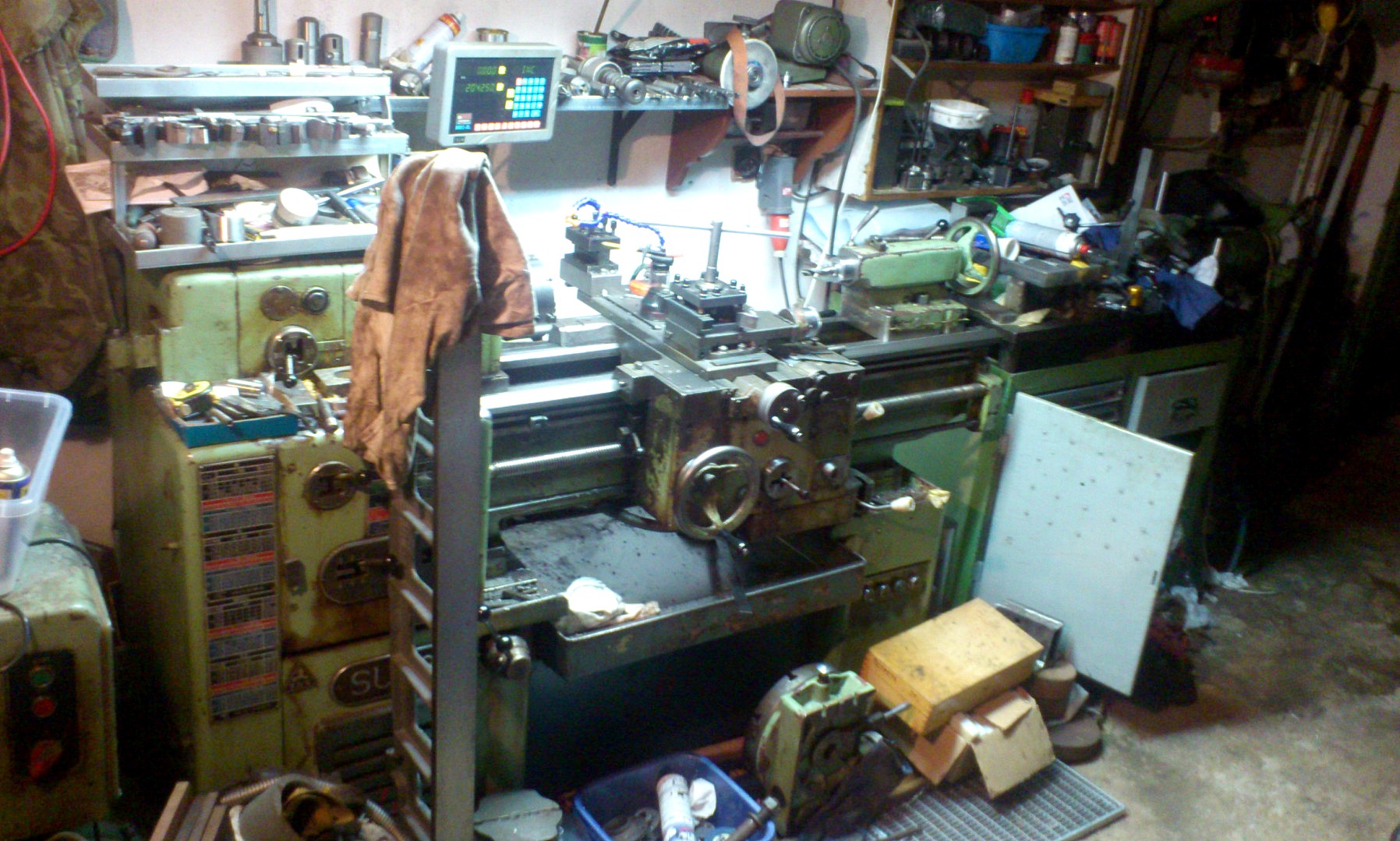

moje zkušenost je následující - mám na Masturnu zezadu Multifix a zepředu klasickou českou otáčecí nožovku
nástroje měněné v Multifixu spolehlivě opakovaně drží rozměr do stovky
polohování v otáčecí hlavě je tak +-0,02, záleží na doražení hlavy proti řehtačce
mimochodem mít zezadu Multifix vůbec není od věci
používám to na vnitřní nože, nepletou se pak vepředu v nožové hlavě - tam obsadí dvě pozice a navíc je do toho líp vidět
jestli máš na té S32 dost dlouhý pojezd na suportu, pouvažuj nad montáží zezadu

to Francotirador ... to je ale hnusná fotka
... přikládám trochu reálnější pohled
