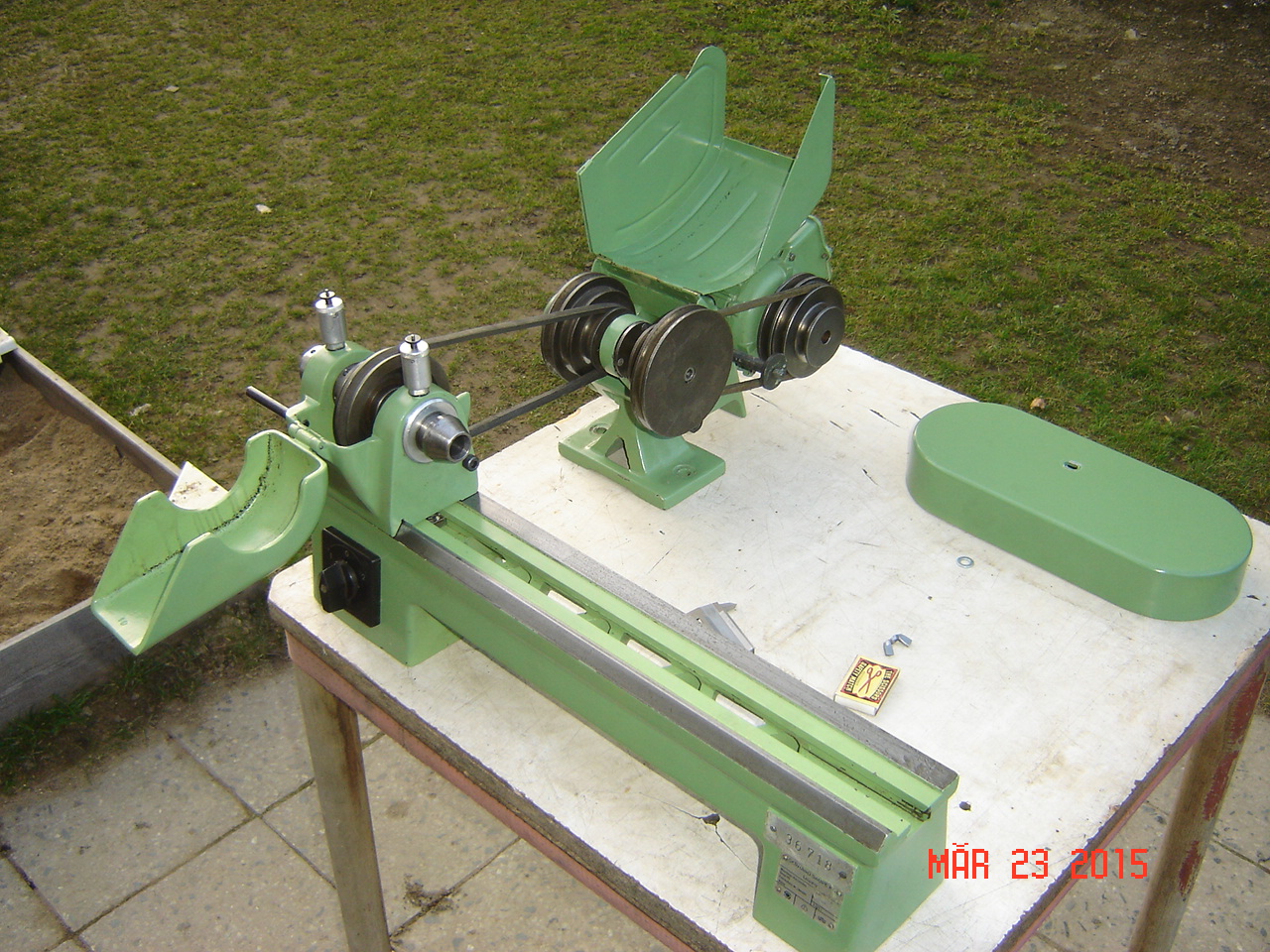

Ahoj.
Koupil jsem tento malý stolní soustruh. Je úplně nový, nepoužívaný. Mám k němu nějaké doklady o naměřené házivosti, prospekt s technickými daty a soupis příslušenství, ale chybí mi návod k obsluze. Zkoušel jsem ho vygooglit - neúspěšně. Pokud máte někdo manuál, prosím o zaslání. Jedná se mi hlavně o obsluhu vřetena, tj. povolení a vyjmutí kleštin, údržba, mazání, demontáž, atd. Je tam nasazená nějaká ( pravděpodobně originální ) malá univerzála a nevím, jak ji sundat. Nechci použít násilí.
Zkoušel jsem přímo vložit fotky, ale nejde mi to. Někde dělám chybu. Proto alespoň odkaz na rajče: http://borona.rajce.idnes.cz/Saupe_DMT_160" onclick="window.open(this.href);return false;

Povol rukou tyč upínání kleštin z druhé strany vřeteníku (to kolečko) a lehce do ní klepni rukou, sklíčidlo by mělo povyjet ven a pak to dovyšroubuj a vyndej...stejně tam dáš kleštinu...

Děkuji všem členům tohoto fóra, kteří nebyli líní a odepsali mi, za pomoc. Já sice tušil, že to rádlované kolečko na konci vřetena tam není pro srandu, ale rukou mi to povolit nešlo a násilí jsem nechtěl bez patřičných vědomostí použít. Po ujištění Honzi a Martina-5, že tam je opravdu trubka se závitem, jsem vzal sikovky , použil trochu toho násilí a kleština povolila. Bylo to jenom trochu zatuhlé. Teď mě čeká vyčištění soustruhu od zbytků zaschlého oleje (je na všech pohyblivých částech soustruhu, na suportu, na loži, na koníku i na vřetenu - viz. žlutý povlak na fotkách soustruhu), pak promazat a testovat. Ještě jednou díky.

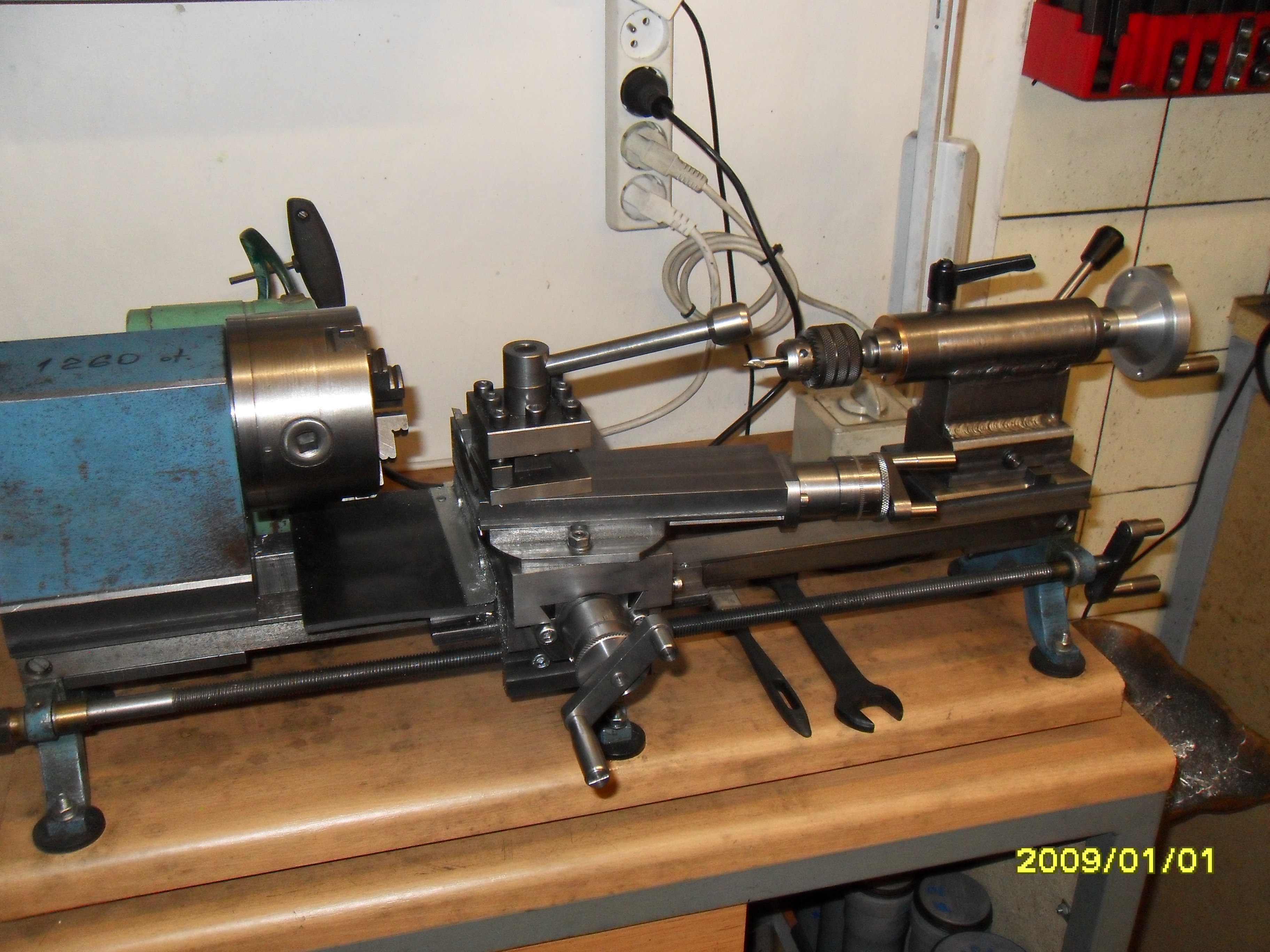

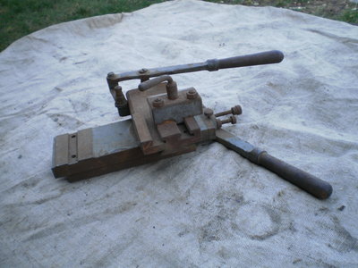

Oživím téma, mám lože,vřeteník a pohon soustruhu Saupe
a umysl mám tento: dovybavit soustruh tímto suportem
suport pákový.jpg (38.28 KiB) Zobrazeno 6804 x
, který je z jiného soustruhu, ale velikostně by pasoval, jen ho kosmeticky poladit a dodělat mu spodní desku-na to bych si troufl sám, ale na co si netroufnu je koník-ten nemám. Ptám se tedy, jestli někdo zkoušel vzít koníka z jednoho lože a dal ho na jiné lože-jak to pasovalo co se týče souososti pinoly a vřetene? Lze to takhle jednoduše kombinovat? Soustruh mám spíše pro radost a ozdobu, ale aby měl nějaké využití, měl by přijít do elektrikářské dílny mého otce, kde se na něm budou mezi hroty přetáčet komutátory el. motorů při opravách ručního nářadi (páč opravdu nerad vidim nervózního elektrikáře u svého Volmana :) ). Děkuji za názory.

Samozřejmě jednodušší je použít hotového koníka a maximálně vyrobit novou základnu podle svého lože, ale dá se i vyrobit. Není to zas takový problém. Já sem měl poslední kus litiny na základnu a zbytek jsem svařil. Pokud bych to překytoval, přebrousil a natřel, tak by to vypadalo celkem dobře. Účel to splnilo.

Tobě by stačil i jednoduchý koník co se používá u děličky na frézce. Základna se dělá zvlášť a tak bys to mohl zvládnout i naklopením a klasickou válcovou frézou.

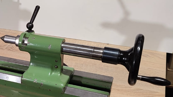

Pěkný den,
také jsem se stal šťastným majitelem soustruhu Saupe.
Řeším problém s koníkem,
pinola jde lehce asi do vysunutí 10 mm, pak další milimetry ztuha
a dál to nejde.
Posuvový šroub je v pořádku.
Problém bude asi matice.
Poradíte prosím, jak postupovat při opravě.
Díky
