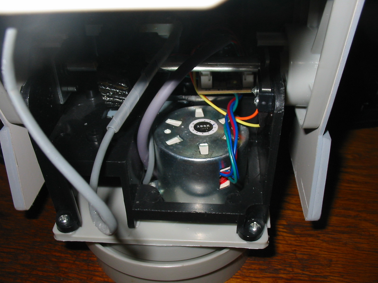

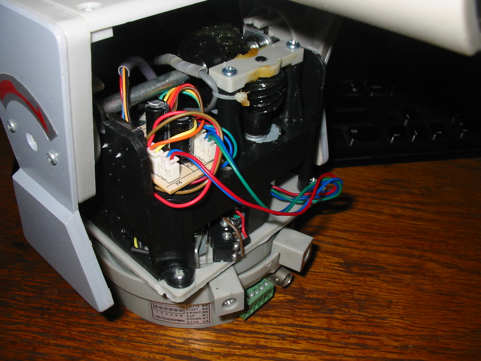

Rad by som sa dopracoval k ovladaniu stojana na kameru, ktory ma privod 24V AC / teda dva vodice striedavych 24V cez web. Motorky neviem co su zac maju 4zilovy privod. Vnutri je nejaka doska neobsahuje vsak ziadnu elektroniku len dva elyt kondenzatory. Bezia po privedeni napajania na svorky. Koncove spinace zmenia smer otacania.

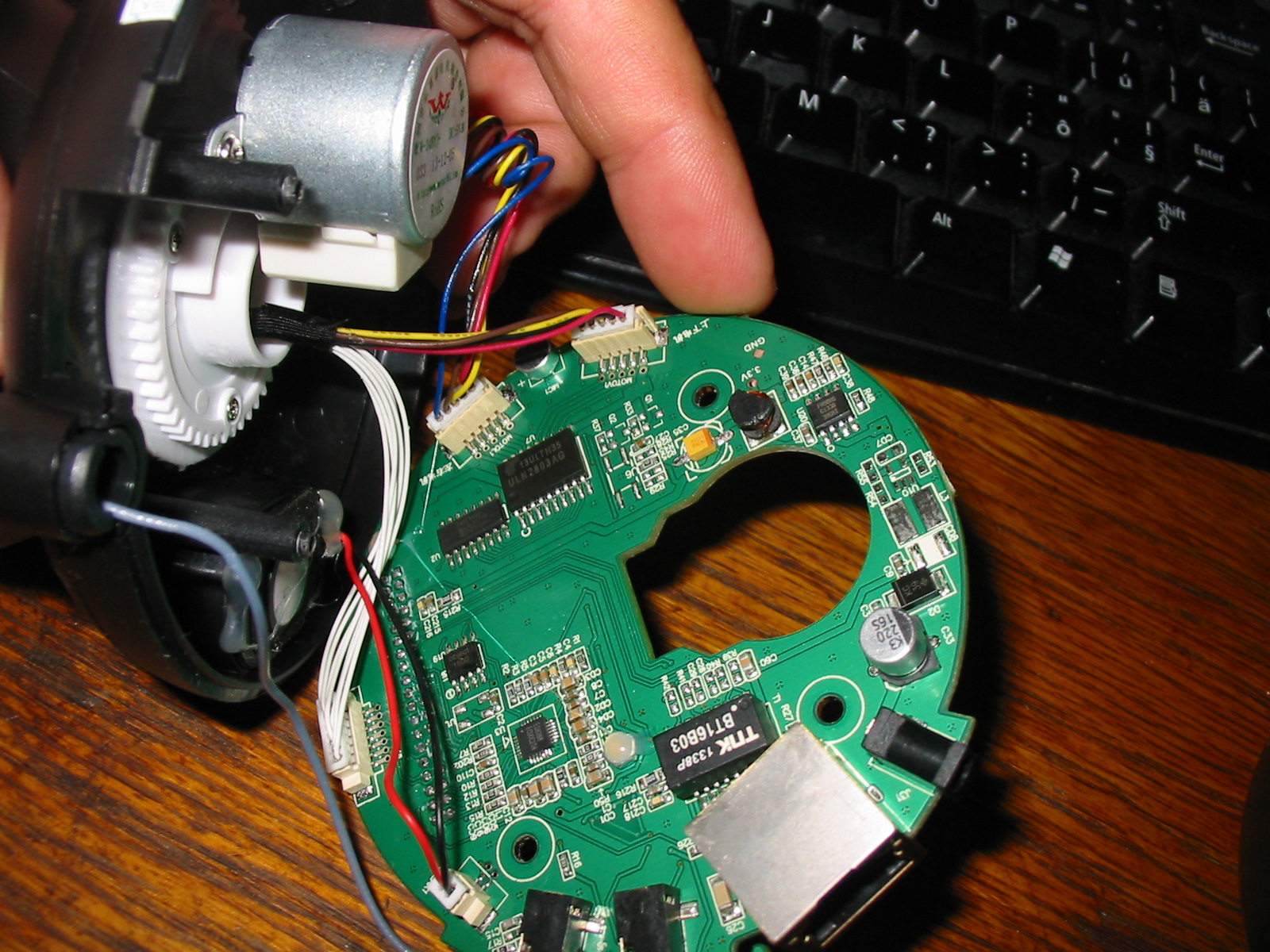

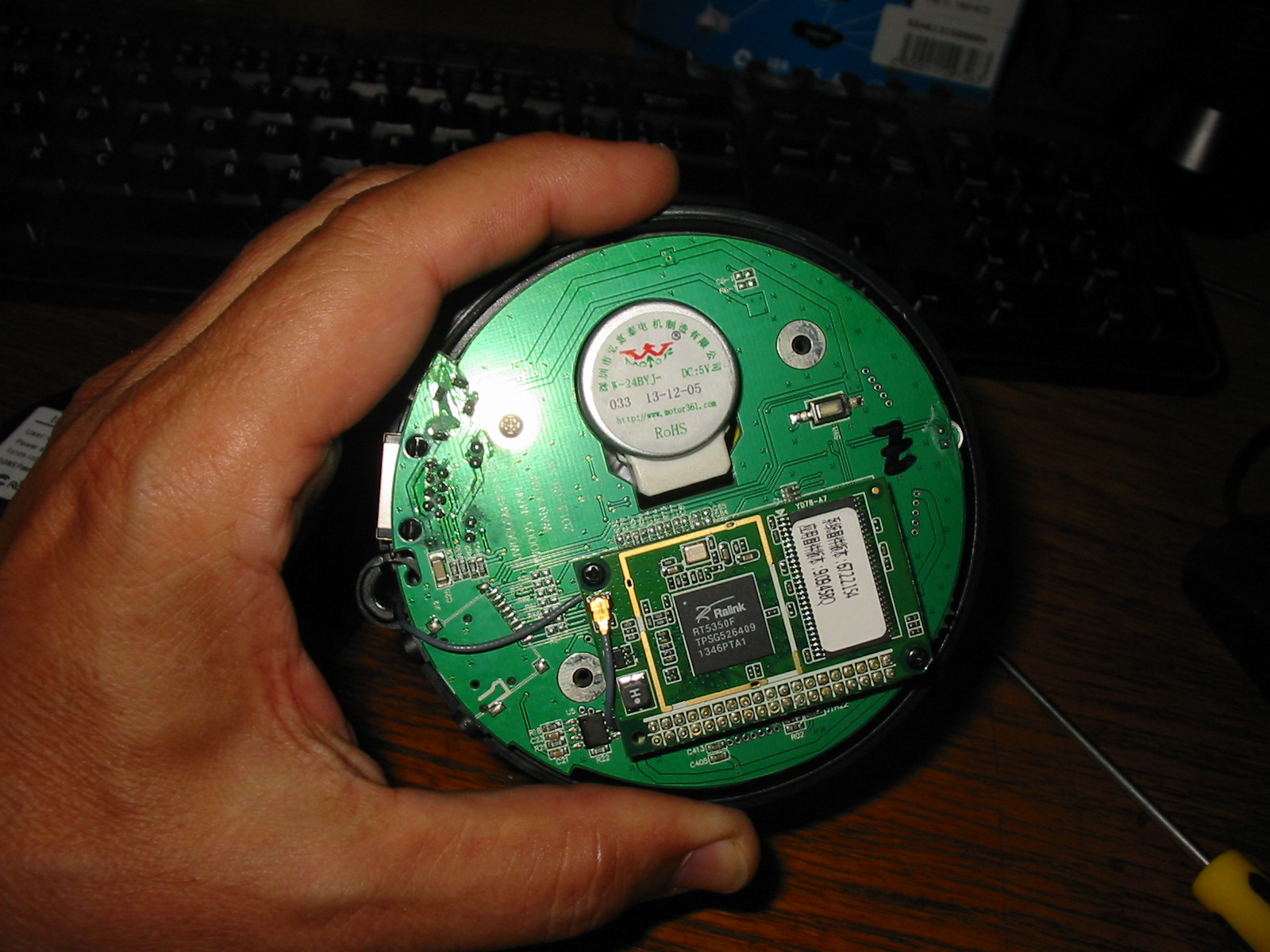

Chcel by som vybrat elektroniku z wanscamu (IP wireles wifi cam) kde su krokove motory w 24byj (maju 5 zilovy privod a evidentne nizsi odber ) a pouzit tuto elektroniku na riadenie (a optiku na prenos obrazu).

Cize otazky - su 24V motorky krokove?
Daju sa riadit elektronikou co je k dispozicii alebo nie?
Ak sa nedaju riadit cim by sa dali riadit alebo co doplnit k elektronike wanscam?
Vie niekto dobru radu :-) do coho pichnut najskor?

pises ze ziadna elektronika a odfotis tam dosku s kopou suciastok. Vyzera to ako klasicka IP kamera. POE napajanie ()power over ethernet). Nie je pripojena na web, ale na ethernet kabel. motorceky krokove a kruti s nimi ta neexistujuca elektronika. Spinace su pre zistenie niektorej koncovej polohy. Pohybuje sa zrejme tak ako je naprogramovana, a nie ze pride na koniec a sama sa prepne na iny smer. Bezne sa nastavi kamera tak ze 3 sekundy je otocena na bod A, potom prejde na bod B, tam bude 7 sekund atd.
31. 7. 2015, 8:51
Ta původní kamera se pohybovala konstantní rychlostí?
To napájení pomocí AC by napovídalo, že tam jsou synchronní motory.
Asi by to chtělo o tom vědět víc.
Ty fotky s elektronikou jsou předpokládám z toho zařízení, které chceš kanibalizovat a střeva použít pro nové řízení.

Mex píše:...To napájení pomocí AC by napovídalo, že tam jsou synchronní motory.
Takhle se dají na střídavé napětí zapojit i klasické krokové motory. Jen se musí ohlídat procházející proud, případně ho omezit rezistorem.
Zapojení a výpočet kondenzátoru je zde: http://www.mdp.cz/nabidka.php?id=teorie_rizeni" onclick="window.open(this.href);return false;
31. 7. 2015, 11:04
jova píše:Takhle se dají na střídavé napětí zapojit i klasické krokové motory. Jen se musí ohlídat procházející proud, případně ho omezit rezistorem.
Jasně. Oba jsou to synchronní motory, oba se budí dvoufázově (a oba se dají udělat i 3-fázové).
Jen ty synchronní motory jsou namotané na tu svou pracovní frekvenci a budou mít dost málo kroků na otáčku.

Tím jsem chtěl hlavně říct, že v tom prvním ovládání kamery, mohou být klidně klasické krokové motory a po připojení k té elektronice z druhého to může fungovat.
Bez základního změření, alespoň odporu vinutí těch obou motorů se to ale určitě neobejde.

nechci se hádat. Řekl bych, že jsou to obyčejné unipolární krokáče. Konektory mají 5 vývodů, čtyři cívky, jeden společný. Na fotce je vidět, že jsou dva motory zapojeny na 8 výstupů ULNka.
1. 8. 2015, 2:42
Jestli jsem správně pochopil zadání, tak první 2 fotky ukazují zařízení, které chce tazatel předělávat, a o jehož motorech se bavíme.
Druhé 2 fotky ukazují jiné zařízení, ze kterého chce vzít elektroniku.
V tom druhém zařízení jsou skutečně asi obyčejné krokáče. Ale debata je, co je v tom původním zařízení, které je napájeno 24V AC a je bez elektroniky.
1. 8. 2015, 2:54
jova píše:Tím jsem chtěl hlavně říct, že v tom prvním ovládání kamery, mohou být klidně klasické krokové motory a po připojení k té elektronice z druhého to může fungovat.
Silně pochybuju. Jednak jsou synchronní motory levnější, takže by tam zřejmě konstruktér nedával dražší krokáče. A synchronní motory nebudou mít vyvedené středy vinutí (ta 2. elektronika používá unipolární budiče).
Hlavně ale ty motory na druhém zařízení jsou ty nejlevnější 5V krokáče (je tam vidět štítek) a celé to zřejmě pojede na hodně nízké napětí, takže ta elektronika by s motory, původně provozovanými na 24V, hýbala jen velmi obtížně.
To už bych se spíš snažil vzít z toho druhého zařízení elektroniku i s motory a převody, a toto jako celek zkusit přibastlit do původního zařízení.
