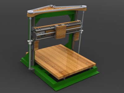

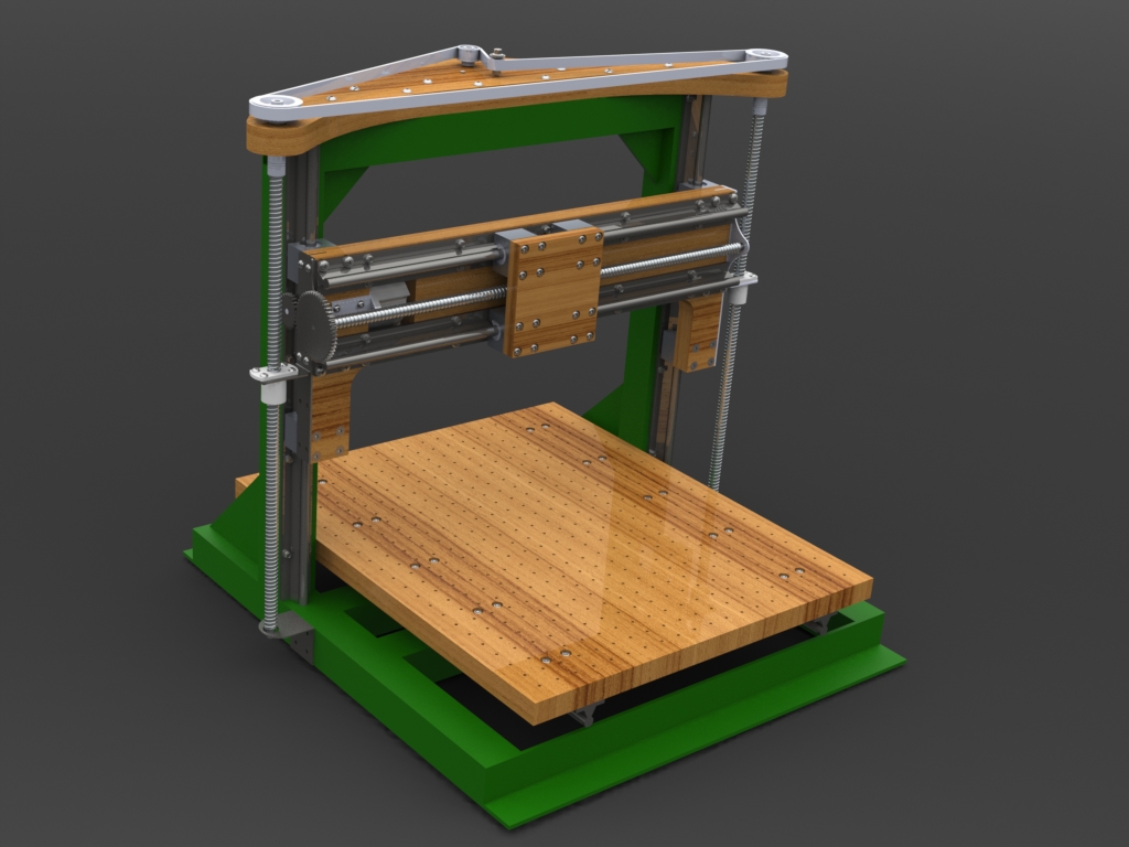

Už pár rokov uvažujem o stavbe CNC frézky, no zatiaľ sa my nenaskytla príležitosť. Teraz však štartujem bakalársky ročník na strojarine a mám možnosť robiť ako bc prácu frézku pod hlavičkou low-cost výukového CNC multifunkčného stroja. Multifunkčný z dôvodu kombinácie frézky s 3D tlačiarňou prípadne niečím iným...
Ide o konštrukciu s pevným portálom, kde na zvýšenie pevnosti v dolných úvratiach Z-osi a tiež na maximalizovanie rozjazdu v Z je uvažovaná pohyblivá celá Y-os tak ako u niektorých 3D tlačiarní. Celú konštrukciu som sa snažil navrhnúť s cieľom maximalizovať rozjazdy všetkých osí vzhľadom k celkovej veľkosti stroja, maximalizovať Z rozjazd a pritom zachovať prijateľnú tuhosť v spodnej úvrati a samozrejme minimalizovať celkovú cenu za stavbu. Niektoré časti stroja sú z MDF, na kritických miestach vystužené okrem Y-kovej osi v horizontálnom smere, tam som počítal že by to mohli dostatočne vystužiť samotné podoprené tyče...
Rozjazdy sú cca: XYZ: 500x400x260
Po naštudovaní tohto fóra sa hlavne obávam toho zvareného rámu a osadenia vedení na neho, myslíte že by bolo možné pri takto relatívne malej konštrukcii pozvárať to dostatočne presne?
Ako pohon mám zatiaľ doma k dispozícii tri KM Nema 17 0,35Nm z iného projektu... mohlo by to teoreticky utiahnuť takýto stroj?
Viem že veľa ľuďom sa nebude páčiť predstava kombenia frézky s 3D tlačiarňou, ale zaujíma ma skôr váš názor na celkovú konštrukciu tohto stroja a prípadné možné vylepšenia. Všetko je zatiaľ v štádiu modelovania takže akékoľvek návrhy a kritika sú vítané.
Akú veľkosť podoprených tyčí by ste volili pre takúto konštrukciu? zatiaľ tam mám asi len 10-tky... A tiež sa neviem rozhodnúť medzi trapézom alebo remeňom na X a Y...
Návrh nie je zatiaľ plne dokončený, chýba pohon X a aj tie ozubené kolesá by som asi vymenil za remeň, tam som to pôvodne myslel ako prevodovku, kde by sa tie kolečká dali vymeniť navzájom a tak meniť rýchlosť na tlač a frézovanie.
Malo by to slúžiť hlavne na výukové účely, no moja utopistická predstava je (nakoľko mi ten stroj ostane), že by to mohlo aj niečo malé zvládnuť, DPS-ky, nejké plasty, prípadne drevo, no a samozrejme aj niečo vytlačiť.
Budem vďačný za všetky vaše pripomienky. Daľšie obrázky pridám ak bude treba, tento jeden mám v PC vyrendrovaný...

za mne proc ne, jen pocitej s tim, ze pri tisku se to hybe docela rychle, tak bych udelal prevody do rychla a hlavne ne ozubenym prevodem, a nebo dvojity remenice pro oba prevody
render je sice hezkej, ale z 1 pohledu toho moc nepoznáme, stačí pár screenů z programu
-na ozubený převod zapomeň
-jak je vyřešené uchycení kul. šroubů(ložiska, axiální zajištění) ?

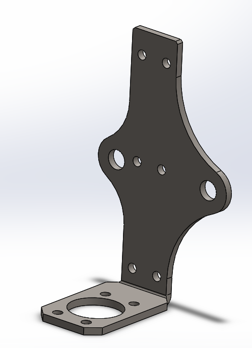

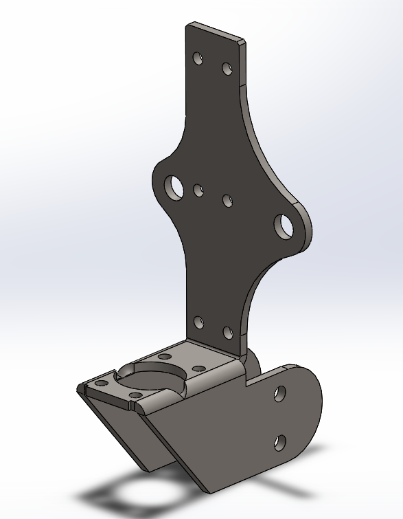

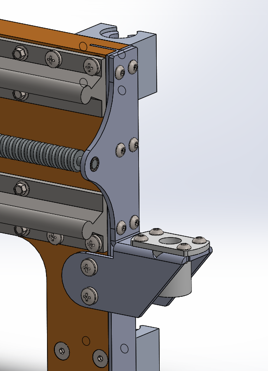

-konstrukce posuvu Z(uchycení matice, šoubu) vypadá jak z 3mm plechu - bude se prohýbat

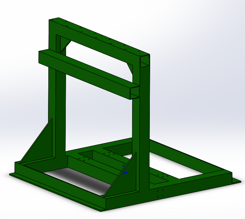

-zjisti si max výšku obrobku a v té dej zezadu žebro z jeklu
-truchu nechápu ten stůl ze dřeva, co se na něj má upevňovat ?
největší poučení dle mého bude zjištění, že takové low cost řešení nemá smysl
buď to zkonstruuj jako frézku s možností 3d tisku, nebo udělej pořádně 3d tiskárnu a frézování si odpusť
například 1-2 desetiny nepřesnosti na ose Z pro 3d tisk je dost velkej problém. pokud bys frézoval pekližku, prostě to o desetinu prořízneš do desky pod ní a nic se nestane

To uchytenie Z-kovej matice je dobrý postreh, prerobil som to tak aby to bolo stabilnejšie, v prílohe je pôvodné riešenie a upravené.

To rebro vzadu z jaklu bolo myslené takto? (príloha)

-pokud jsou všechny díly vypadající jako dřevo z mdf, bude se to kroutit jak zadek brazilské tanečnice
-uchycení lineárů do mdf je nesmysl
-žebro ok, aspoň na něj můžeš chytit kabely atd..
