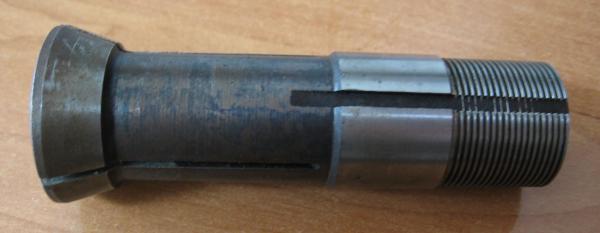

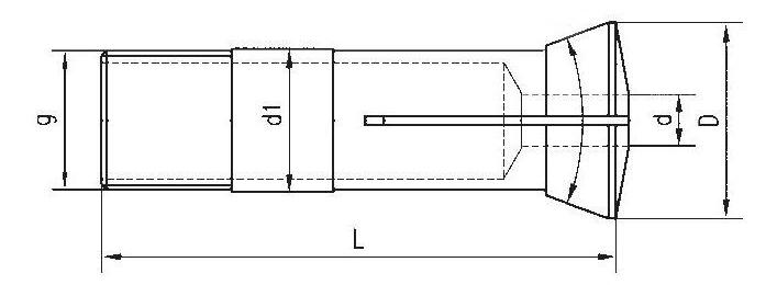

Využiju existující téma abych zbytečně nezakládal nové. Prosím pány znalce o určení kleštiny, válí se mi tu pár kusů a nemám pro ně využití. Než půjdou do světa, chtěl bych vědět, jaké to jsou. Mým nepřesným měřením mi vychází 366E zde:
Kód: Vybrat vše
http://www.drivingtools.ru/img/swt/4.pdf
Díky všem
L - 100mm
D - 36mm
d1 - 28mm
závit vypadá jako trapez, vnější průměr 27mm stoupání 20/palec
úhel 36° ?

Nikdo netuší, na jakou mašinu to patří?
