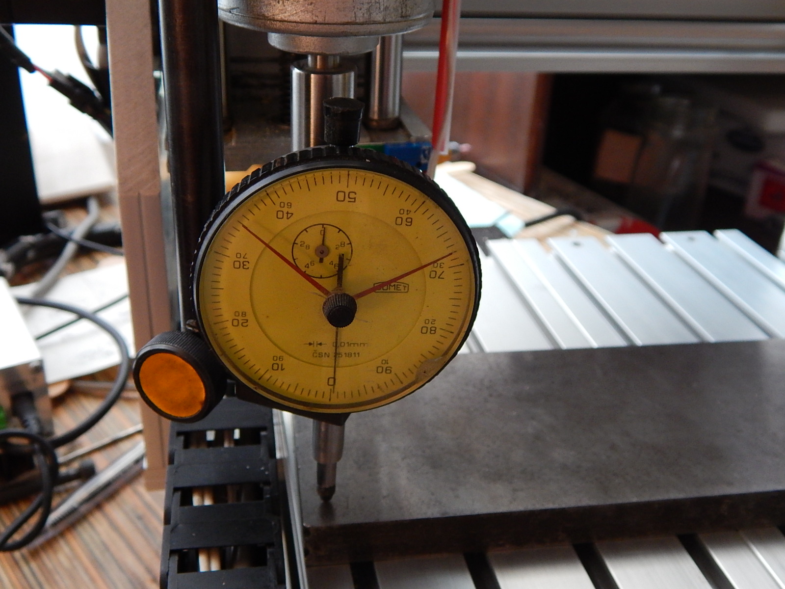

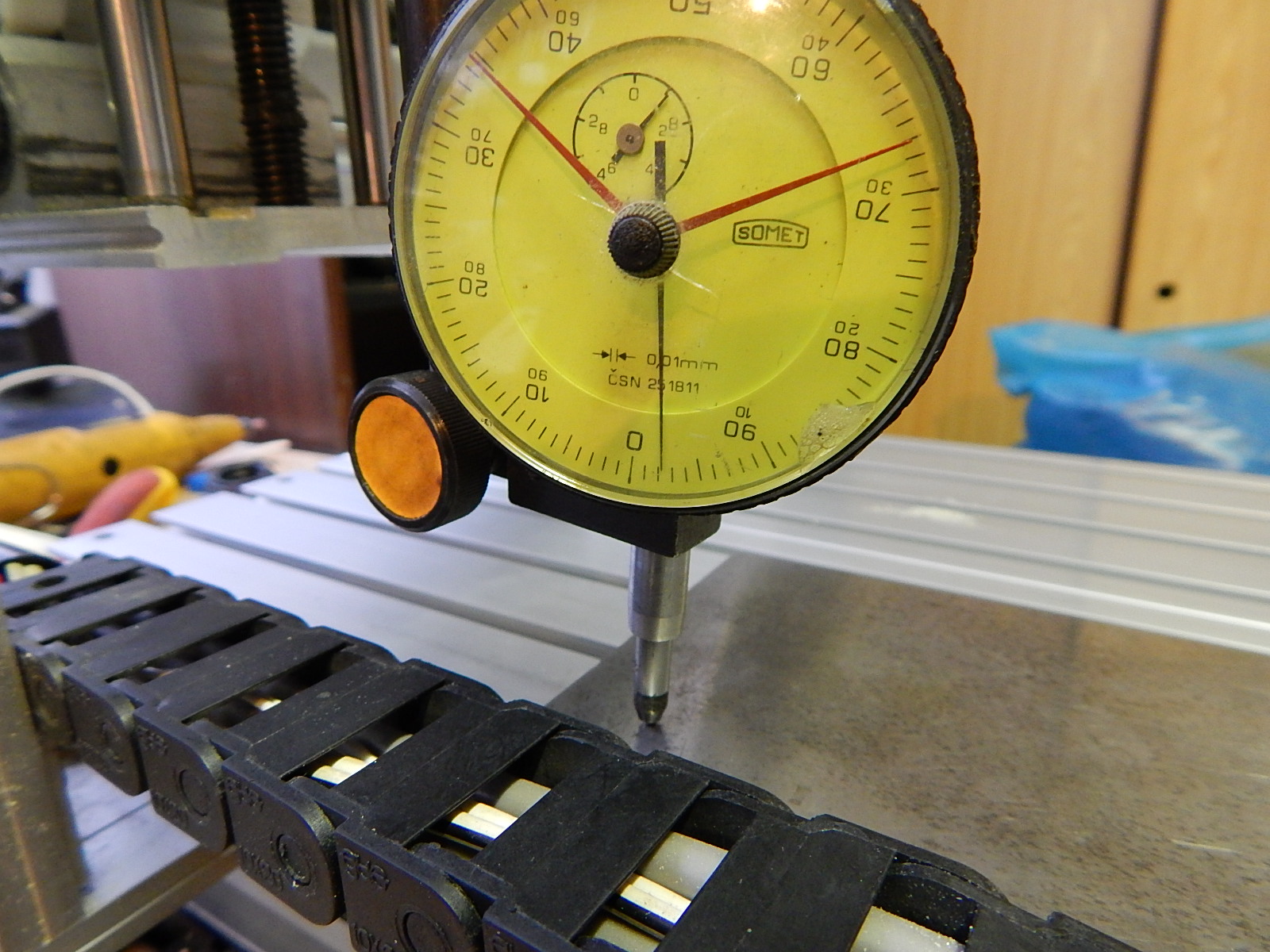

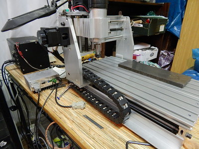

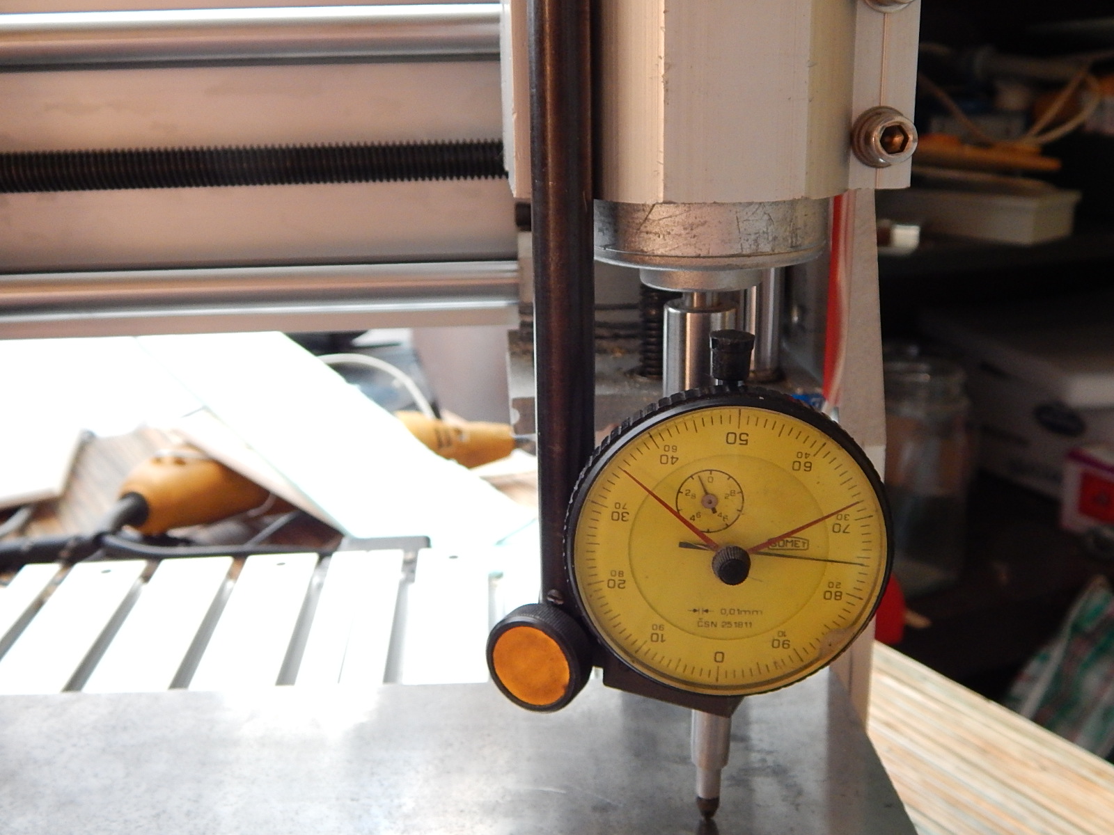

Pořídil jsem si malou frézku do doby než postavím vlastní.
Trochu jsem měřil a výsledek nic moc.
Pokud jste měl někdo tuhle mašinku v ruce, tak mě zajímá jak jste jí seřídily.
Před podložením.
Na jedné straně jsem stůl musel podložit planžetami, ale Y se mně nedaří dat do pořádku.

Mám větší model 3040. V ose Z jsem měl taky dost velké odchylky, až 0.7mm. Navíc to utíkalo jinak zepředu dozadu a jinak zprava doleva.
Doladil jsem to plechovými podložkami.
Ostatní osy jsem neměřil.
Ten problém v ose Y, o kterém píšeš, je co? Že nejsou na sebe kolmé osy X a Y ? Ty vlastní tyčky, po kterých to jezdí, jsou snad rovné (aspoň u mě ano).

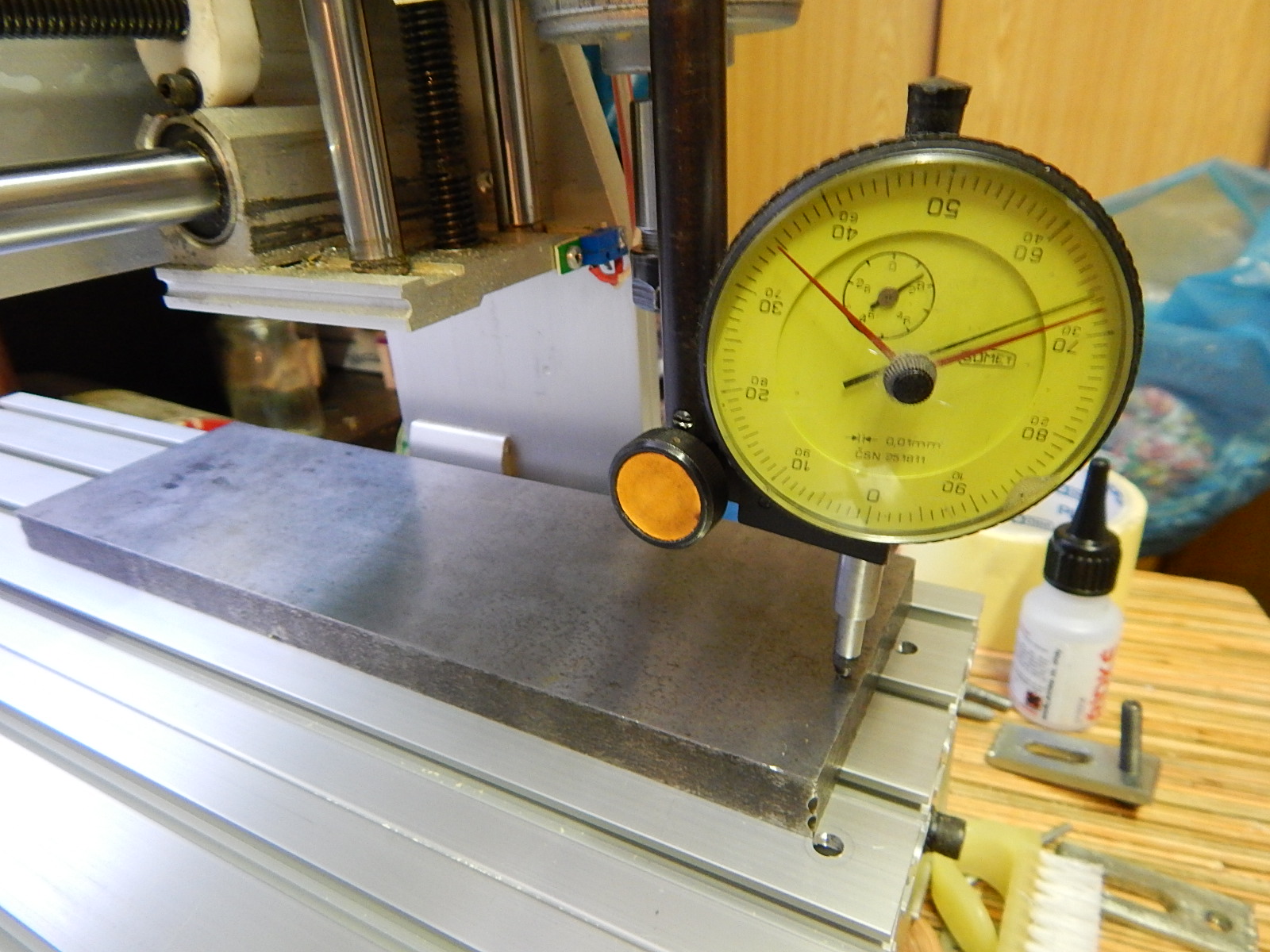

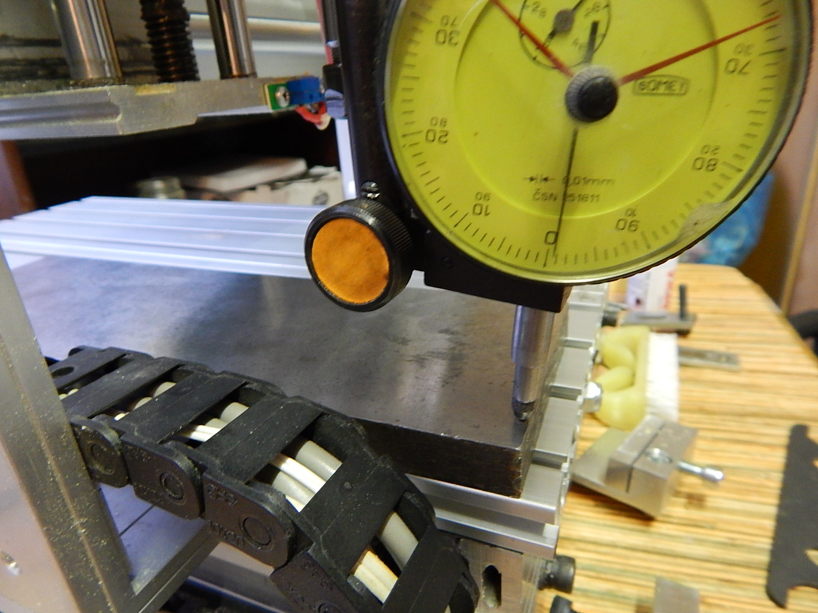

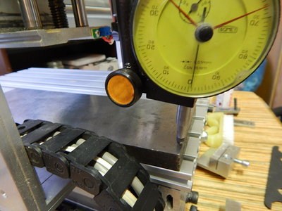

Vlevo nastavím nulu a vpravo mám 7,5desetin do kopce
Otázka kde to podložit nebo upravit díry na tyčích.
Kolmost os jsem zatím neměřil, nejdřív jsem chtěl dohnat rovinnost.

No tak to jsem měl stejně. Jak jsem psal - stůl byl výškově našikmo, a to jinak zleva doprava a jinak zepředu dozadu.
Vyřešil jsem to podložením různě tlustými plechy. Úplně dokonalé to není, ale už to utíká celkem málo (tak do 3-5 stovek na celé délce os).
Když jsem potřeboval dělat něco, kde mi hodně šlo o přesnost v ose Z, tak jsem na stůl dal desku a tu jsem přímo na stroji přefrézoval.
V prvním případě jsem bohužel použil sololit, a ten mi na tom přefrézování naprosto odrovnal HSS frézu. Netušil jsem, že je sololit taková svině na nástroje. Pak už jsem používal polystyrénové desky (HPS).

Jak je to z roztažností alu konstrukce předevčírem jsem sešteloval osy X Y na 2 stovky když jsem měl doma teplotu 30 stupňů, dnes mám 26 stupňů a lítá to cca kolem 3 desetin :evil:

spíš než tepelnou roztažností to bude sračkovitostí stroje.. když je někde jen něco sešroubované se šroubama s vůlema, žádné osazení, kolíky nic.. tak se dá těžko čekat nějaká stabilní přesnost.. pustíš rozklepe se to a hne..

A jak by ta tepelná roztažnost při 4 stupních rozdílu měla udělat rozdíl 0.3mm?
Celé je to z hlíníku (kromě těch nepodepřených tyček a šroubů), tak pokud by portál nebo základna ujely o tak moc (což samo o sobě nevychází při rozdílu pouhých 4 stupňů), tak by snad tepelně ujely obě strany.
Tak strašný rozdíl by snad mohl nastat jen kdyby tam byl nějaký pákový efekt.
Chybu hledej jinde.
Třeba si na chvíli v dílně přitop na těch 30 stupňů, schválně co to udělá.

Pravdu mněl Ras, zjistil jsem to při snaze srovnat kolmost os X Y která neseděla o 1 mm, sundal jsem portál a na 5 šroub 7díra a ještě zahloubená tak že se podložky zkroutily do kornoutu.
