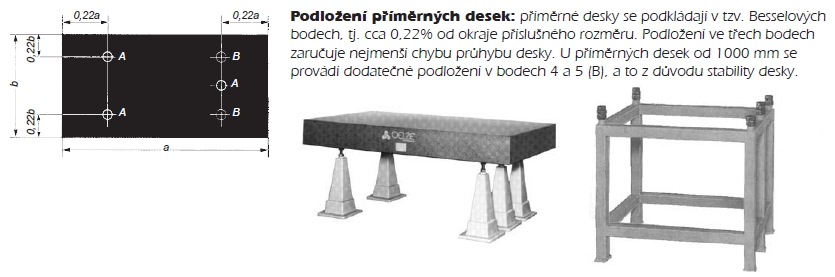

Samozřejmě, že opravdu rovnou desku nelze přidělat čtyřmi šroubky, ale musí být tři a musí být umístěny v Besselových bodech

Podpěry mají být právě tři (rovina je dána třemi body), každá další tam bude zanášet průhyb podložky. Besselovy body (leží zhruba 1/5 od kraje) zaručují minimální průhyb volně ležící desky.

Přesně je ta vzdálenost od kraje 0,22031 z délky.prochaska píše:... Besselovy body (leží zhruba 1/5 od kraje) zaručují minimální průhyb volně ležící desky.
Na obrázku příklad ustavení na 3 bodech + 2 pomocné body:

Jakkoli je to sofistikované, můj selský rozum mi říká, že 3 body jsou málo a 5 je moc
