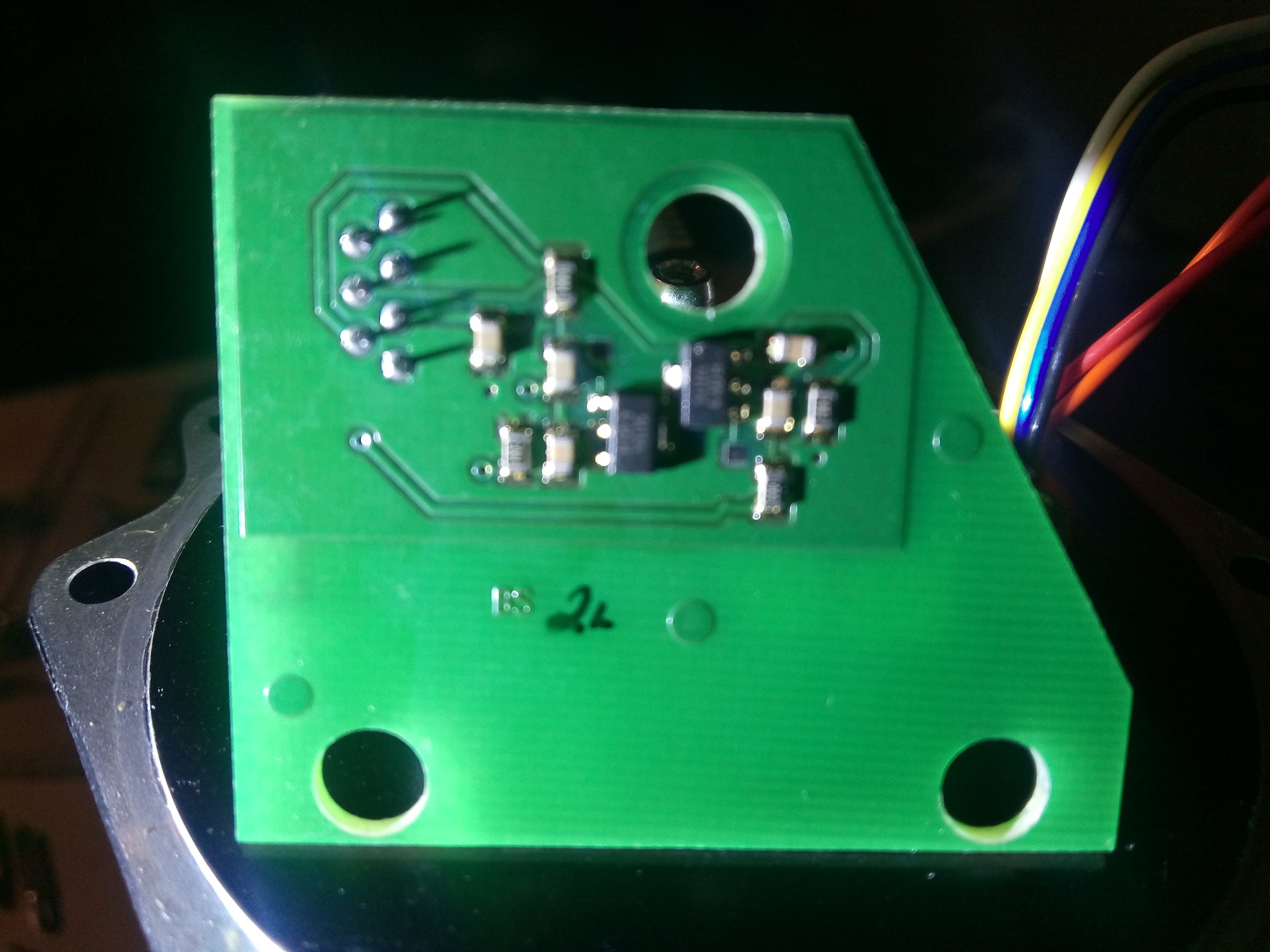

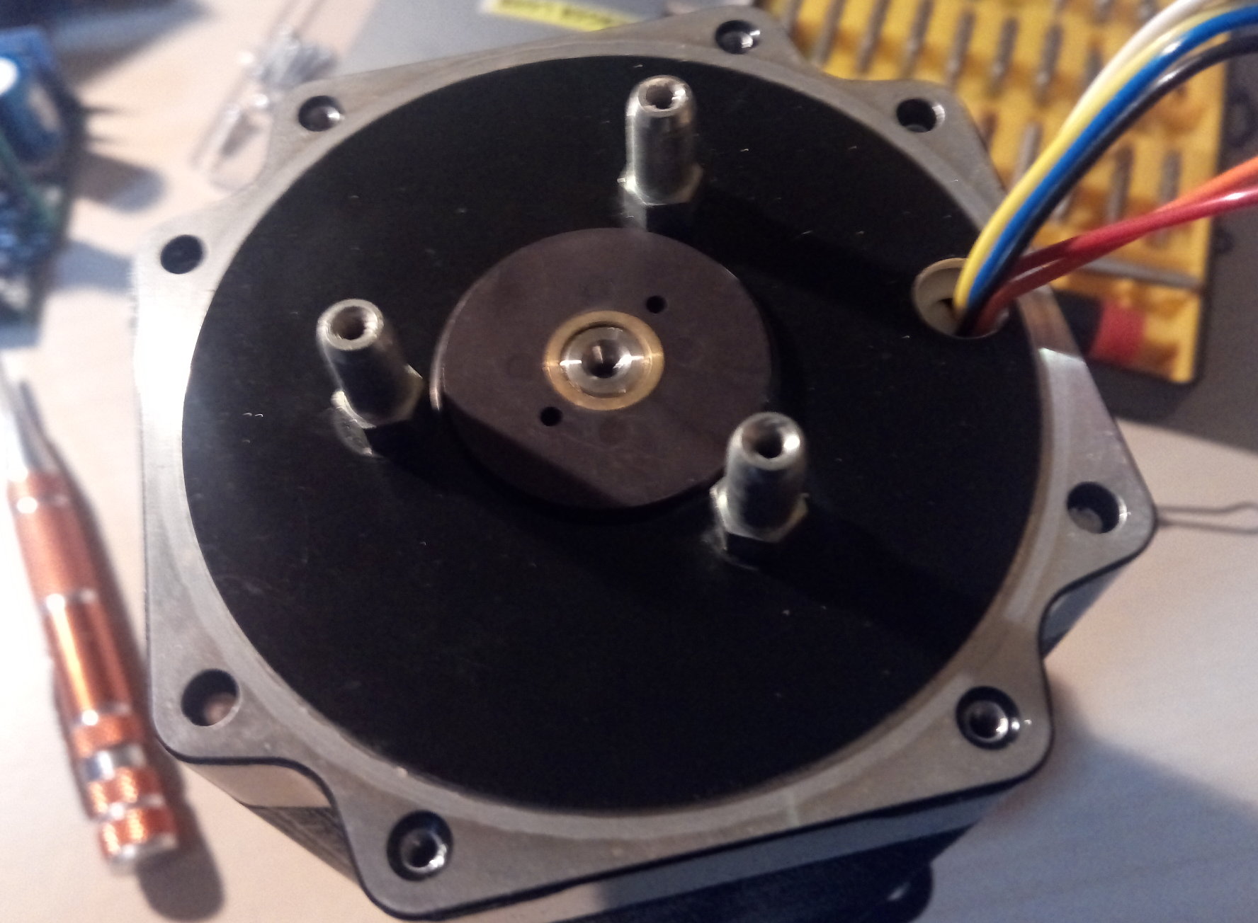

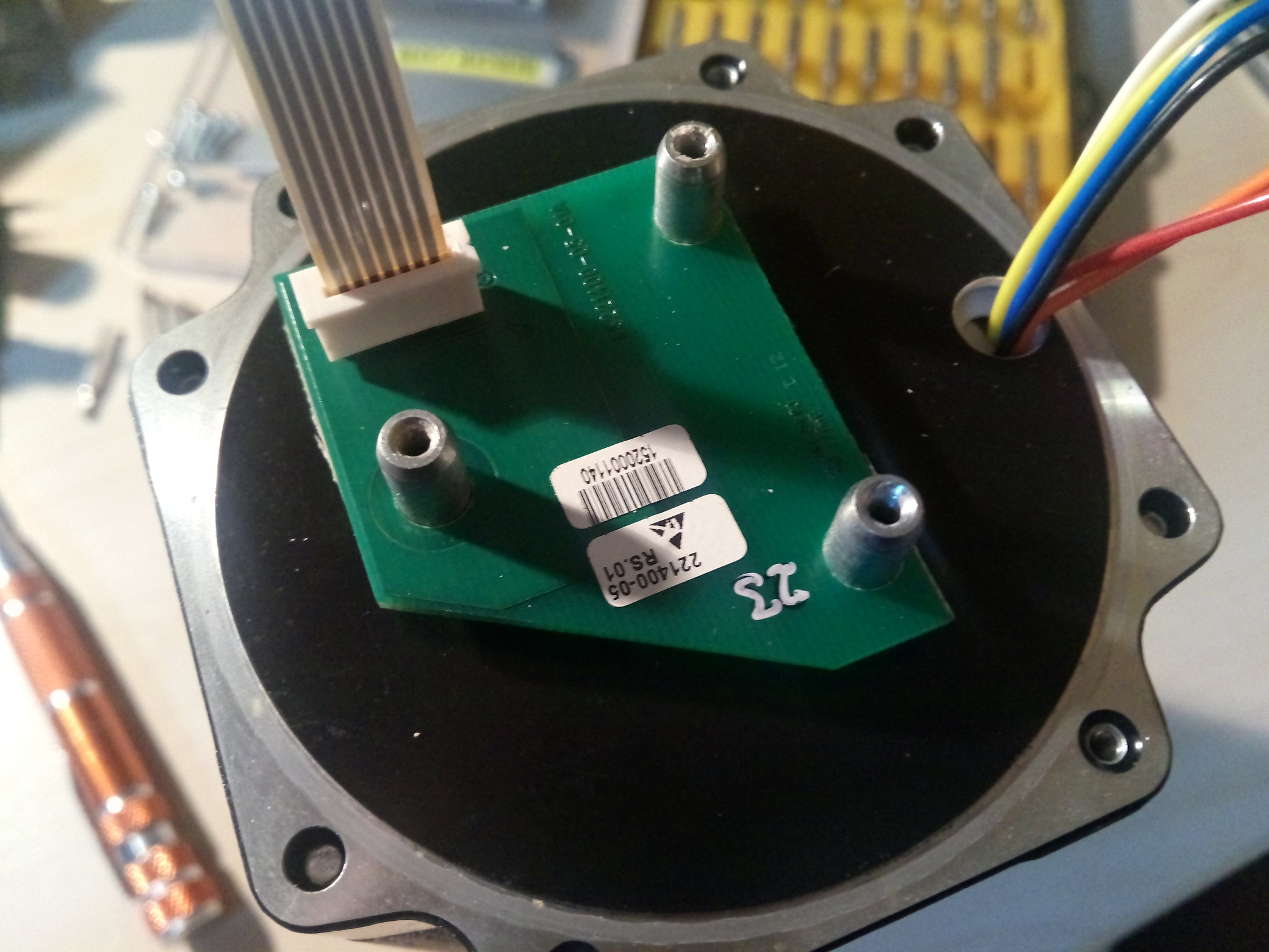

Takže tady jsou obrázky z rozborky "enkodéru":
Dotaz: je to to co si myslím? Už jste to někdo někdy viděl?
Příspěvky: 7157
28. 2. 2017, 3:32
tohle nemusí být vůbec pravda , ty magnetické kotoučky můžou mít i třeba 50 polu - jen tenhle je trochu vykouslej a nevím proč

28. 2. 2017, 4:00
Aby sa detekovalo ze ubehla jedna otacka :P

28. 2. 2017, 4:04
to by tam pak stačila jedna
podle mě jsou tam dvě dráhy na tom kotoučku. Není to úplně nepoužívané metody. Jinak by to nemělo smysl .

28. 2. 2017, 4:34
Netvrdím že tam je ten čip. Ten čip toho umí daleko více než jen dělat signál jako enkoder.
Pokud jsou tam 2 halovky očividně posunuté o několik stupnů mezi sebou tak by to bylo logicky určené jako nekodér. Pak by se ten krokáč mohl v pohodě chovat jako servo. A zjistit to jde jednoduše co to vlastně je, tj co z toho leze.

Kotouček není "vykouslej" ale je na něm stín od distančního sloupku. Ano, můžu za to já, protože jsem to hodně blbě vyfotil mobilem....
Jak bude chvilka času, připojím to k nějakému Arduinu a změřím počet pulsů na otáčku.
