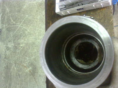

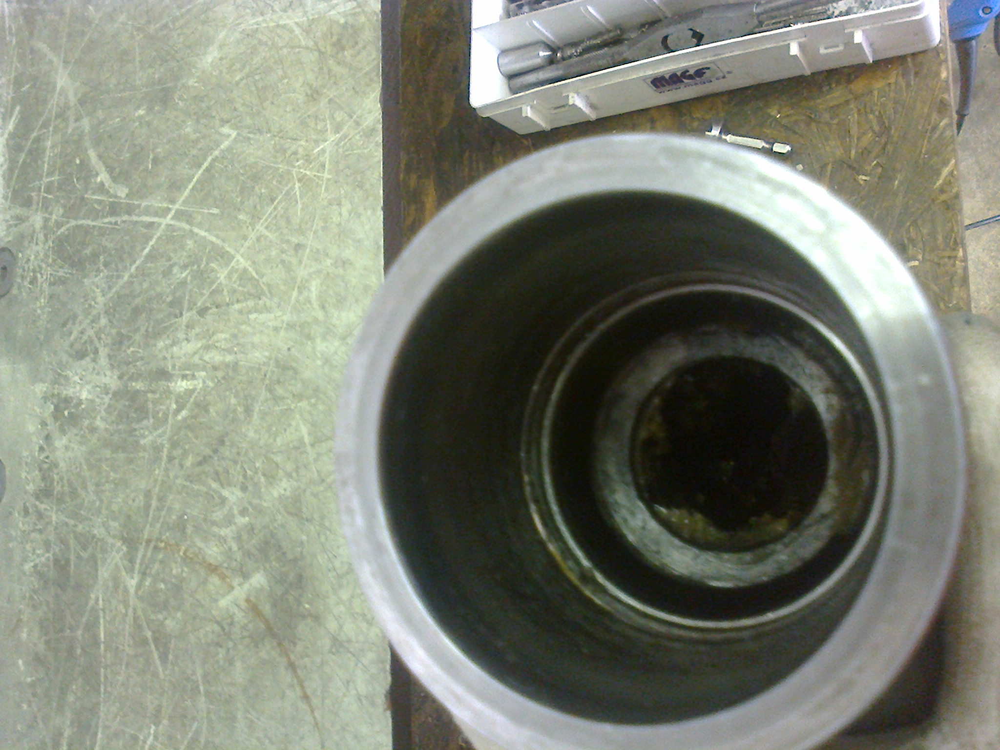

Vnitřek hřídele je nakonec opravdu měkčí,půjde o to dostat se cca 40 mm od kužele přes ten tvrdý závit M8 co tam je.
Pak už by to mohlo jít normálním navařeným vrtákem,musím se dostat skrz 300 mm délky.
Mám k tomu i zbytek ale jsou tam k.o. kuželíková ložiska.Zkusím je poptat a zjistit co snesou za otáčky...
Pro zajímavost napíšu co jsou zač,kdyby s tím měl někdo zkušenost a odhadl na co bylo vřeteno určené-já to netuším...
Horní je:Japan GL NTN 4T 32 6X
dolní ( u kužele) : Japan FN NTN 4T 32006X
Průměr vnitřních kroužků je 30 (u kužele) a 25 mm,venkovní zatím nevím...

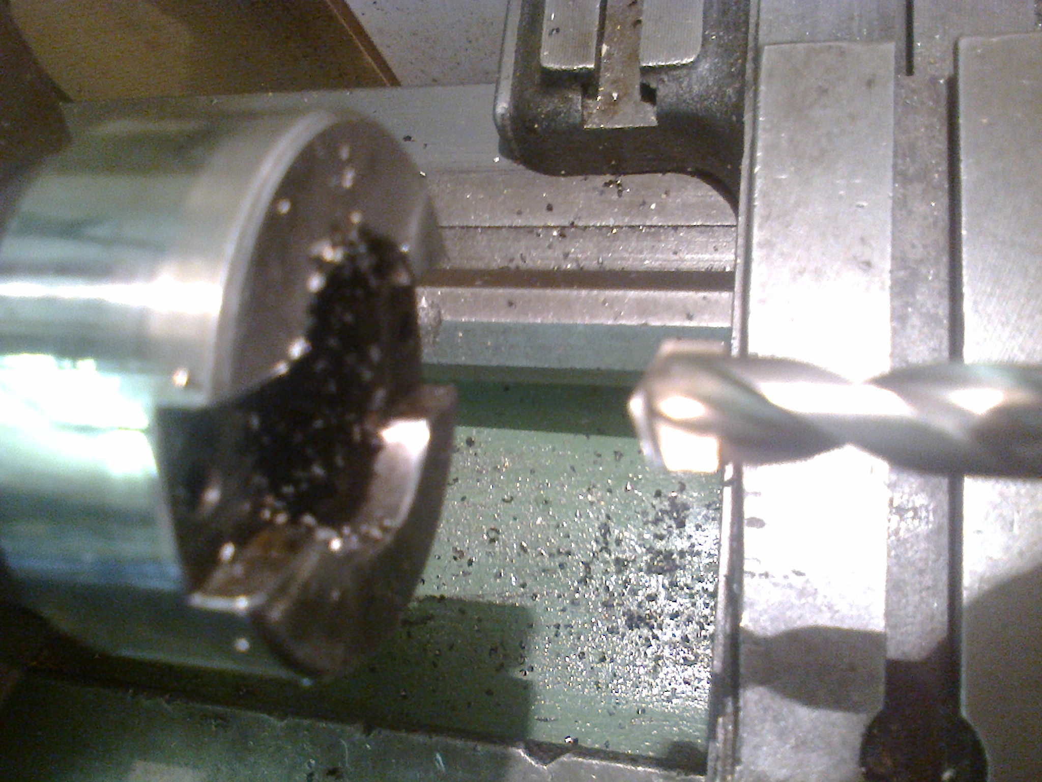

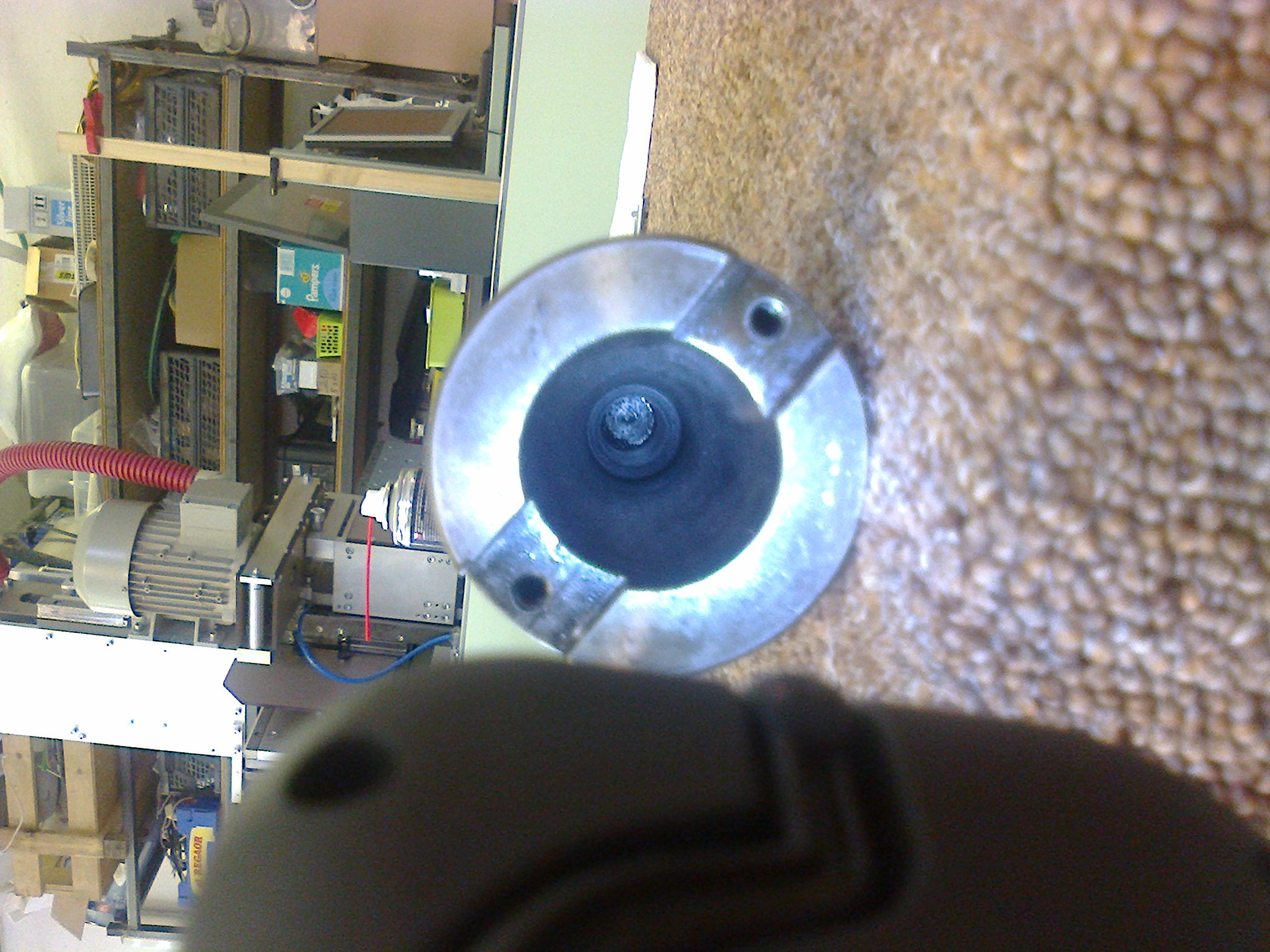

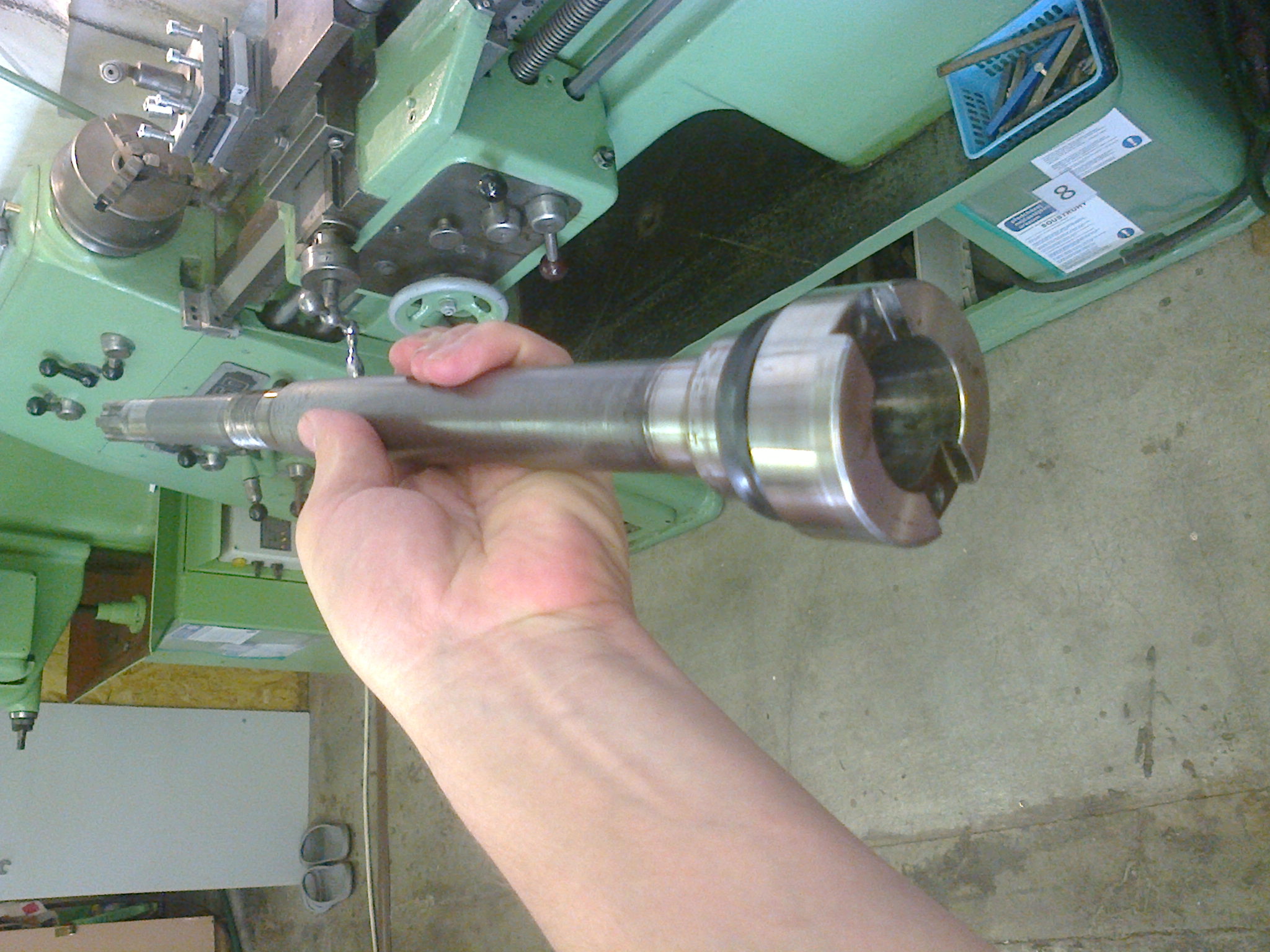

Tak jste pánové měli pravdu.Přebroušeným vrtákem do betonu to jde nečekaně dobře.
Trošku problém bylo vrátit úhel břitu zpět aspoň trošku k nule,chtělo by to ten tenký kotouček a nejlíp nástrojovou brusku.
Ale už jsem daleko za tvrdým,teď nastoupí prodloužený obyčejný vrták.
Doufám že se mi ho podaří nastavit trošku rovně,chtěl bych ho na konci stočit a nastavit tyčkou s vyvrtanou dírou+na styku těch vnějších průměrů udělat místo na ovaření a pak svár přetočit na soustruhu...
