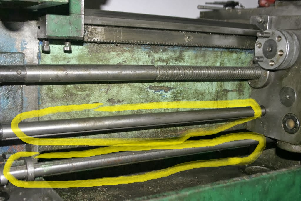

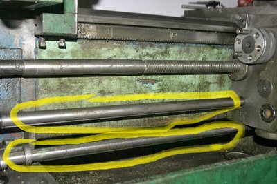

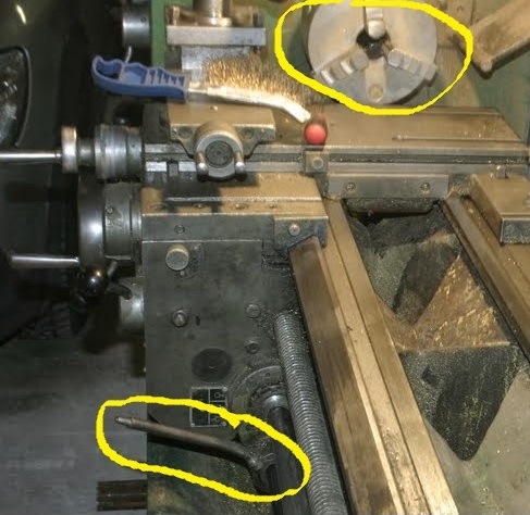

Zháňam remenicu na prevodovku aj el.mag. brzdu . Ďalej hriadele na posuv a upínaciu hlavu- univerzálku .
hriadele môžu byt aj z iného stroja ,ja potrebujem dĺžku 1550 mm priemer 25 mm, s drážkou 6 mm.
Ak niekto mi vie napísať aspoň rozmery tej remenice budem vďačný aj za to .diely sú na obrázkoch.
Dakujem velmi pekne
priemer 25mm,dlzka 1550mm , spodný hriadel priemer 22mm

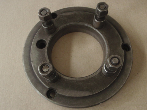

Akú univerzálku tam chceš dať? Nejakú 160-ku mám naviac

Nejaká 160 nebude zla si myslím ,tá tvoja univerzalka je na TUM 25B ? ja mam tam upinanie na vreteno taketo
a za aku cenu ju predás napís dohodne me sa cez email.

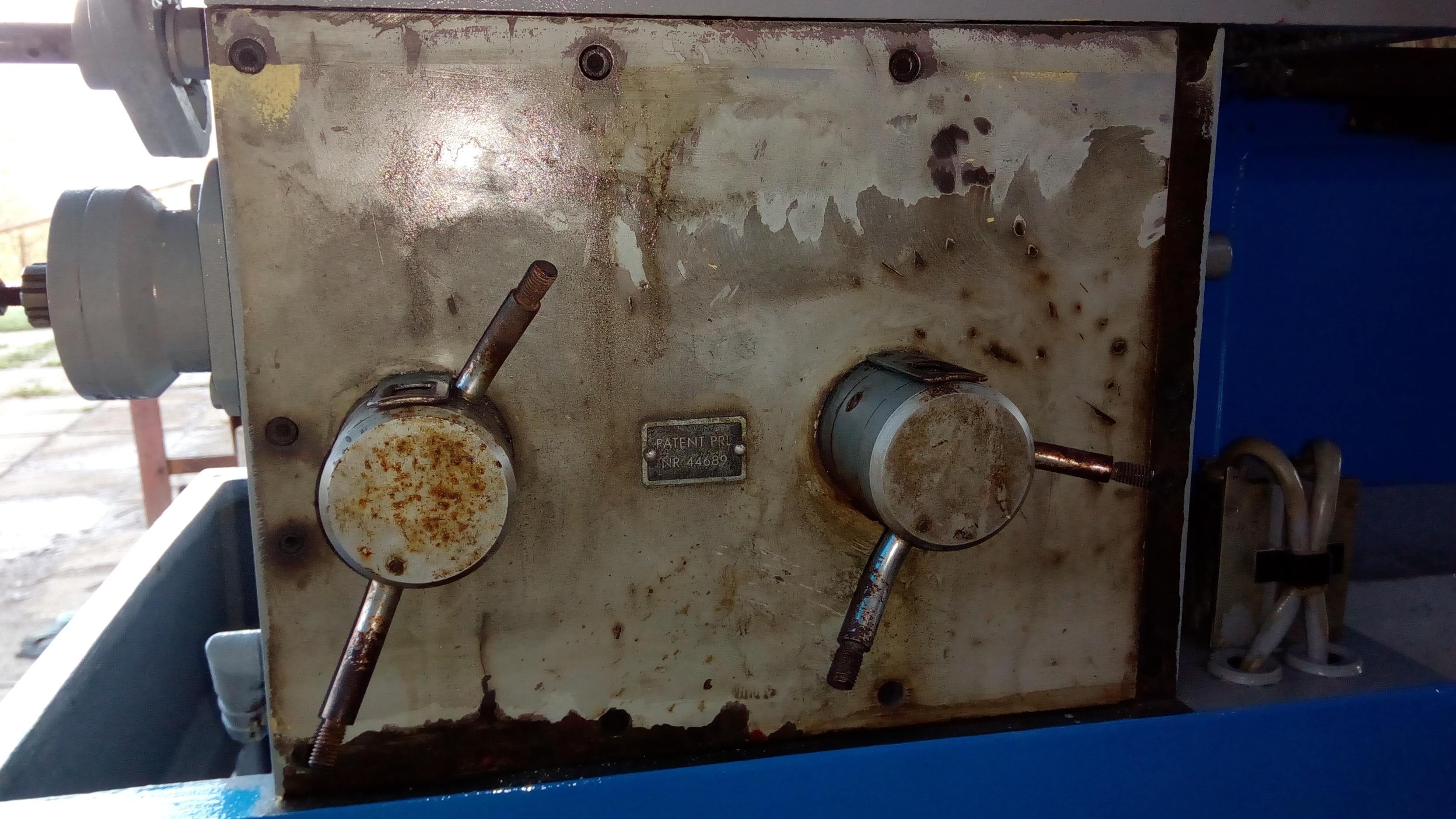

Zdravím vsetkych clenov tohoto fora a prosím o pomoc nema niekdo rozmery alebo vyrobny vykres hlavnej remenice co je dolu na prevodovke
nevim to nikde zohnat preto vas prosim .
DAKUJEM
Příspěvky: 7628
Příspěvek 10. 10. 2015, 5:44
na mašině bys měl mít štítek, jaké otáčky má na jednotlivé zařazené převody
zařaď nějaký převod, rukou otáčej tou řemenicí, počítej otáčky vřetene
tím zjistíš převodový poměr mezi řemenicí a vřetenem při daném zařazeném převodu
z toho a otáček motoru dopočítáš převodový poměr toho řemenového převodu, do kterého Ti schází řemenice (předpokládám) a z z něj velikost řemenice

ještě mě napadlo
vzhledem k velikosti poháněné řemenice bude ten převod určitě do pomala
pro jednotlivé průřezy řemenů jsou předepsané minimální průměry řemenic, najdeš to ve strojnických tabulkách
ta spodní řemenice nebude o moc větší než minimální předepsaný průměr, není důvod proč by měla být výrazně větší, jen by to zvyšovalo hmotnost a cenu

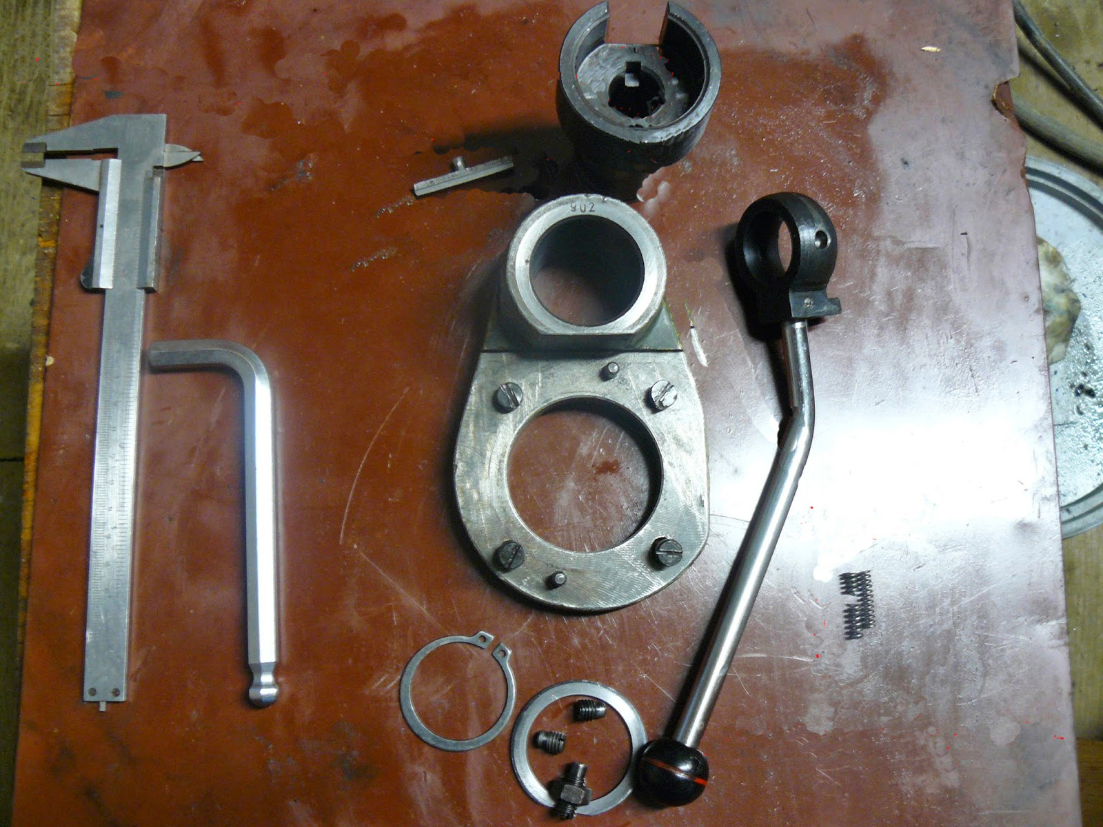

Zdravím Vas vsetkých nevedel by niekdo z vas mi pomôct ako rozobrat prdný kryt prevodovky odsroboval som imbus sroby a dekel ide idsunut len 5mm od prevodovky ,na pakach som odsroboval aj poistne srobky no paky nesly stiahnut dolu ,teraz neviem ci tie paky musim demontovat alebo idu dolu spolu z deklom az niekdo zvás to uz rozoberal pomôzte mi a poradte mi moze byt aj neke to foto ako to treba demontovat DAKUJEM

Zdravím vsetkých nemate niekdo nejaké to stare veci na TUM 25b teda potrebujem este paku s ktorou sa zapína a vypína a ktorá je primontovaná na prevodovke pridavam aj foto čo kolvek z tychto dielov mi ponôze hlavne diel 902 to je teleso co sa montuje na prevodovku dakujem vsetkým
