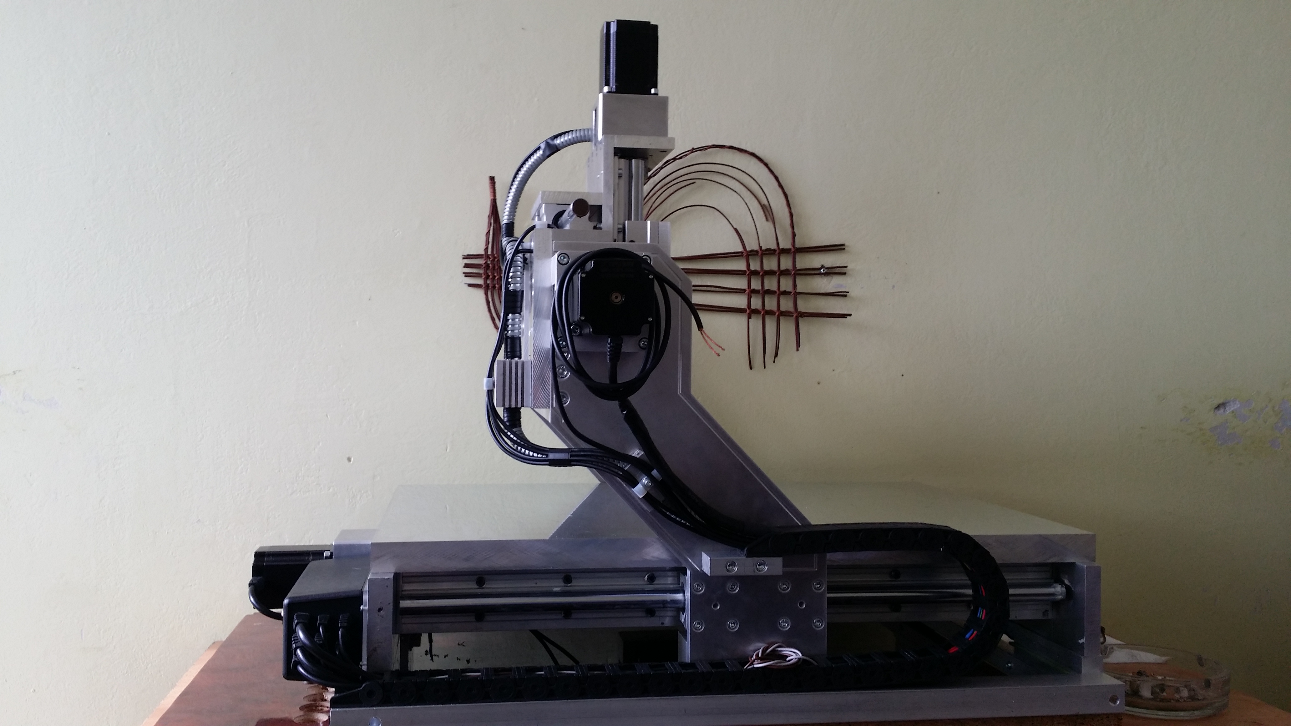

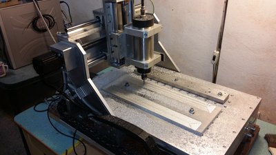

Přišel čas k prodeji naší frézky BETY o které jsme psali na tomto fóru v sekci Naše mašinky. Mirdin CNC.
Důvod prodeje frézky BETY je stavba nové CNC. Protože už máme na ní vyfrézované všechny potřebné díly pro novou CNC frézku tak BETY nabízíme k prodeji na tomto fóru.
Naše nabízená frézka BETY frézovala a vrtala především hliník. S vřetenem 1,5 KW ER-16 je možné frézovat z nástrojem 10 mm a bezproblémově vrtat do průměru 6 mm.
Nyní nově:
Vrátili jsme vřeteno: 24000 ot/min 1.5 KW ER16 + KLEŠTINY 1 MM až 10 mm
+ INVERTOR
Samozřejmě se cena naší frézky navýší, ale odpadne vám starost z výměnou a seřizováním. Frézka BETY je kompletně seřízená a nachystaná. Stačí ji zapojit a můžete frézovat.

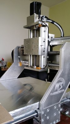

Na naší frézce BETY jsou použité trapézové šrouby 1604. Podepřené tyče 16 mm a domky z otevřenými ložisky. Osa Y je pro větší pevnost vybavená ještě dvěma 16 mm tyčemi uvnitř osy Y.
Na všech osách jsou použité indukční čidla. Pracovní stul je osvětlený dvěma LED světily.

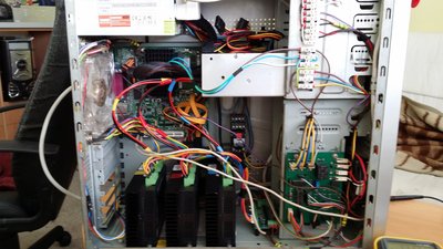

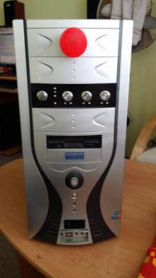

Součásti frézky je PC + Monitor, myš a klávesnice. V PC je nainstalovaný WIN 7 - 32 bit a MACH3 s licenci. V PC skříni je zabudovaná veškerá potřebná elektronika k řízení frézky. V četně spínače E-STOP. K řízeni Krokových motoru jsou použité drivery DQ860MA nastavené na 1600 pulzu/ot. Krokováni po 0.0025 mm. Motory použité pro všechny OSY jsou NEMA23, 76 mm, 1.89 Nm. S vývodem na jednu stranu. Nastavená maximální rychlost posuvu v MACHU3 je 1500 mm/min.
Specifikace frézky jsou:
Základní rozměry a váha:
délka - 850 mm
šířka - 600 mm
výška - 700 mm
váha cca - 55 Kg

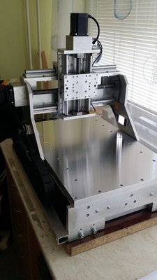

Rozměry pracovního stolu jsou: 640 x 410 mm tloušťka pracovního stolu je 25 mm a jedná se o frézovaný hliník ALQAL od firmy Alcom Alval.
V pracovním stole jsou slepé montážní díry se závitem M8 a rozteč mezi montážními otvory je 37 x 32 mm. Rovinnost stolu v ose X a Y je na celé délce 0.04 mm
Maximální rozměr pro obrábění je:
OSA X - 252 mm
OSA Y - 467 mm
OSA Z - 120 mm
Světlá výška pod osou Z ke stolu 90 mm.
Přesnost obráběni je 0.05 mm
Ještě by se asi slušelo napsat cenu.
Než to udělám tak bych chtěl zdůraznit, že cena je pouze za pořizovací náklady veškerého materiálu a komponentu pro stavbu frézky BETY. V četně PC.
Cena je stanovená na 44 000,- Kč + VŘETENO a INVERTOR 6000,- Kč Celkem 50 000,- Kč
