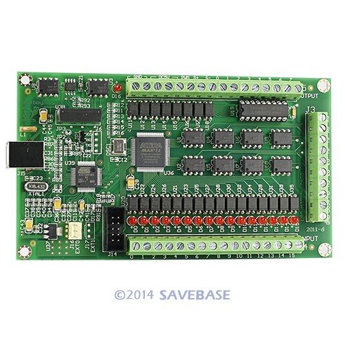

Předem se moc omlouvám pokud to nepatří do této sekce.
Mám v plánu si koupit tuhle řídicí desku
http://www.ebay.co.uk/itm/New-4-Axis-CN ... 21021647d7" onclick="window.open(this.href);return false;
Má někdo sní nějaké zkušenosti? Snad by to měla být AKZ250.
Budu moc rád za vaše odpovědi nebo nějaké postřehy. Pokud by to nebylo to pravé přivítám i nějaký typ na nějakou jinou desku do 6000,- Kč
Snad AKZ250
Snad AKZ250

pro mach jedine LAN smoohstepper, usb je na pipi, to uz je lepsi jit do gravosu, nebo lepe do mesy

Koukal jsem i na smoohstepper. Trochu mě zaráží, že to není opticky odělené

No z vlastní zkušenosti (teda jen poloviční nezkoušel jsem nic jiného krom ESS) doporučuji smoothsteper. Právě to že to není opticky oddělené je dáno tím, že se předpokládá že za něj bude nadále zařazena oddělovací deska. Výhodu ale spatřuji v tom, že je zde možno použít jakoby 3kompletní LPT porty což je opravdu dost I/O pro jakoukoli aplikaci. Také platí to co psali ostatní, USB není vhodné do průmyslového prostředí a kabel max do 5m (pasivní) ale spíše 3m.

ještě jedna informace která tady ohledně Ethernet Smoothstepru nezazněla. ESS nemé jenom pouze obyčejný konektor RJ45 jak by mohlo vypadat, ale je už s integrovaným oddělovacím trafem, čili PC a stroj jsou od sebe galvanicky odděleny. může to vypadat jako prkotina, ale zrovna pro homemade zařízení někdy dost důležité.
