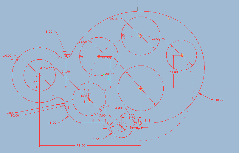

Ahoj páni,
potřebuju vyrobit desku viz. obrázek. Materiál hliník cca. 4mm, nechám to na tam co se najde pod ponkem. Volitelně by to šlo i z plastu (ten můžu i dodat), ale až jako druhá varianta.
Pište nabídky do SZ. Mám to namatlané v ProE, nevím jestli to umí nějaký přímý mfg výstup. To je pak na domluvě. Návrh se dá taky upravit, rozměry nejsou nijak kritické. Tolerance plusmínus milimetr. :)

29. 9. 2015, 9:16
si to nech někde vypálit laserem.. budeš to mít levnější

Tak nakonec jsem to zvládnul sám. Změnil jsem všechny křivky na rádiusy (což skoro všechny byly) a vyfrézoval jsem to ve stojanové vrtačce, která má stůl otočný kolem své osy a T drážky. Pro moje použití to bohatě stačí.
Díky všem za nabídky. Téma možno zavřít.

ten výpalek na edilně by tě vyšel i s materiálem tak na 100ku.. kolik tě stál materiál a jak dlouho jsi to dělal? :D ale radost z vlastní práce se nedá popsat i když člověk dělá za 20ku na hodinu...

Materiál byl z odpadu zadarmo. Když spočítám svůj čas, tak mě to stálo tak litr. :lol: Radši než v práci jsem ten čas ovšem strávil v dílně.
