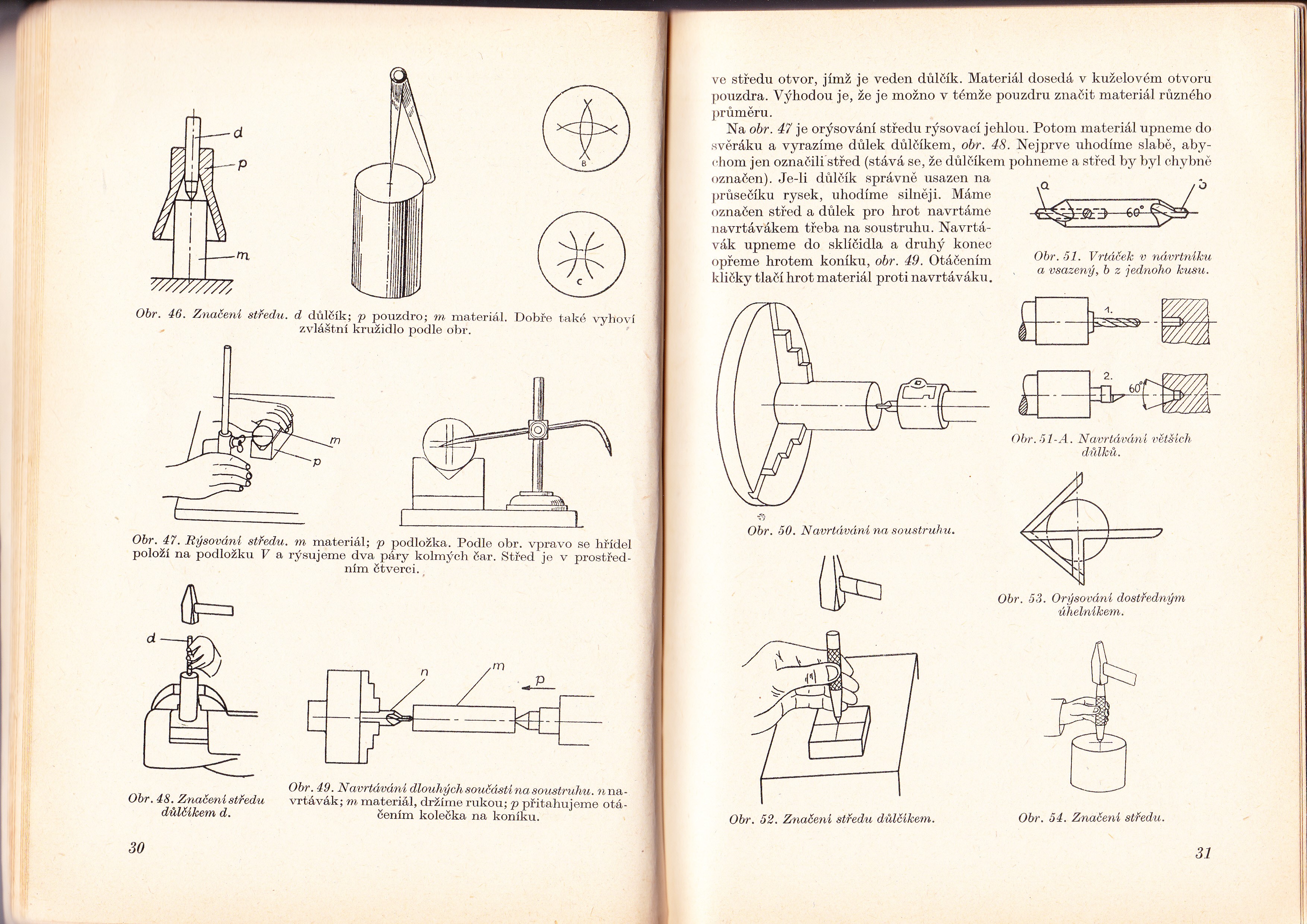

Chlapi, nemáte nějaký trik, jak navrtat v soustruhu delší tyčovinu, která neprojde vřetenem bez lunety? Jde mi o to, jestli na to není nějaký jednoduchý trik. Řeším to jednou za dva roky, tak nevím, zda-li je nutné kvůli tomu hned shánět nesehnatelnou pevnou lunetu. :-)

Najít střed pomocí kružidla a pravítka a navrtat ruční vrtačkou. Pokud máte obavu o správné následné dosednutí hrotu, tak použít navrtávák R (rádiusový). A.
SN 20, SM 16 B, FN 25
Příspěvky: 8472
5. 10. 2015, 1:59
Důlčík a ruční vrtačka to jistí :-). Pouze ten střed nehledám kružítkem, ale nádrhem nastaveným na polovinu průměru tyče.

Mohu se zeptat z jaké knihy je obrázek? Název a autor děkuji
salus
Příspěvky: 1528
Registrován: 1. 9. 2013, 1:30
Bydliště: Chrudimsko
5. 10. 2015, 4:12
Tipnul bych si, že je to odsud:

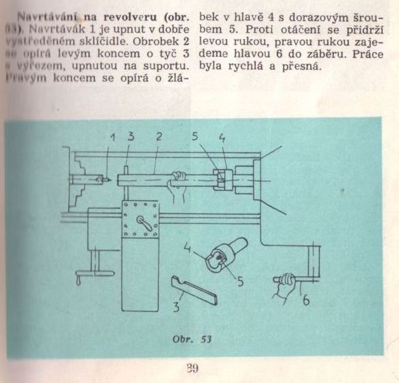

A ten modrej odsud:

Děkuji za odpovědi. S tím navrtávákem ve sklíčidle by mě to teda nenapadlo.
