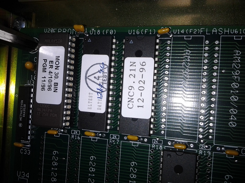

Zjistili jsme, že stroj nenaběhne ani v základu v biosu. Omlouvám se možná za špatné formulování, ale těmto věcem moc nerozumím.
Potřeboval bych, jestli někdo nemáte nebo nevíte o někom, kdo by měl nahraný základní program s EPROM disku.
Abych ho mohl porovnat s tím, co jsem vytáhl ze svého jestli je tam chyba.
Eprom disk prázdný není, ale na monitoru to nenaběhne ani do základu.
Detaily jsem dal do přílohy.
Servis mi nabízí jen celou cpu desku no a to je ranec.
Vím že to není nic běžného, co by si někdo zálohoval, ale líná huba hol…………. .
Předem dík Fana.

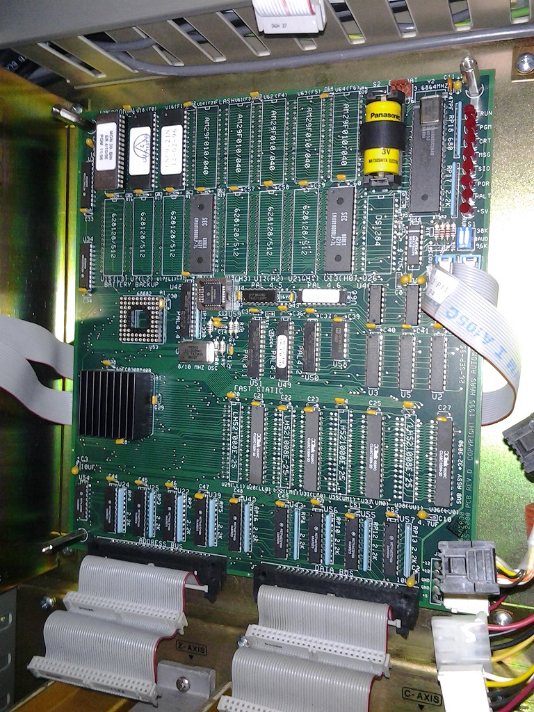

Zdravím, tak jsem tu zas a neustále řeším můj problém.
Sehnal jsem druhou procesorovou kartu a stroj se konečně přihlásí,
na monitoru se objeví popis systému a vypíše to chyby, které jsou tam uložené, ale běží tam odpočet a asi po dvaceti sekundách se sám vypne. Mluvil jsem po telefonu s mechanikem a ten mi řekl, že karta tak jak se zobrazí je v pořádku i led kontrolky na ní samé svítí tak jak mají.
Ale zas mi nejde klávesnice, při každém stisknutí jakékoli by se měla podle něj časomíra posunout, ale nic se nestane a u kurzoru kde by se měli zapisovat data se nic neobjeví. Řekl mi, že mi nejde klávesnice a že mi po telefonu nedokáže poradit, jinak by stroj šel nastavit po telefonu pokud by fungovala klávesnice, chyby jsou tam s předešlého stroje. Neřešil někdo prosím podobný problém poruchy klávesnice.
Klávesnice jako taková je v pořádku testoval jsem ji přes měřák na konci 24 pin konektoru.
Díky za nějakou radu František

16. 8. 2016, 7:01
Díky to by bylo fajn, karta je typově stejná, systém je o rok novější a to prý nevadí naopak by to prý nemuselo nefungovalo. Karta vyšla s USA na 1000 dolarů oproti nabídce od Teximp Praha, ti chtěly výměnným způsobem 96000kč. Stroj je tak zvaná garážovka 96tis. si nemohu momentálně dovolit tak jsem volil cestu levnější i když riskantnější

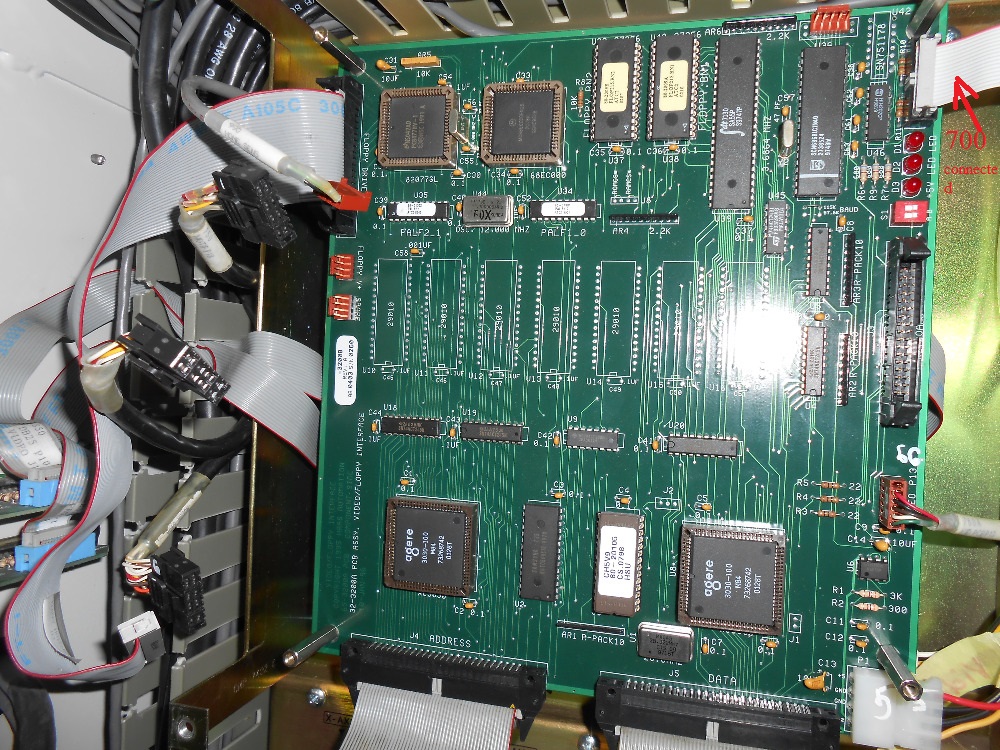

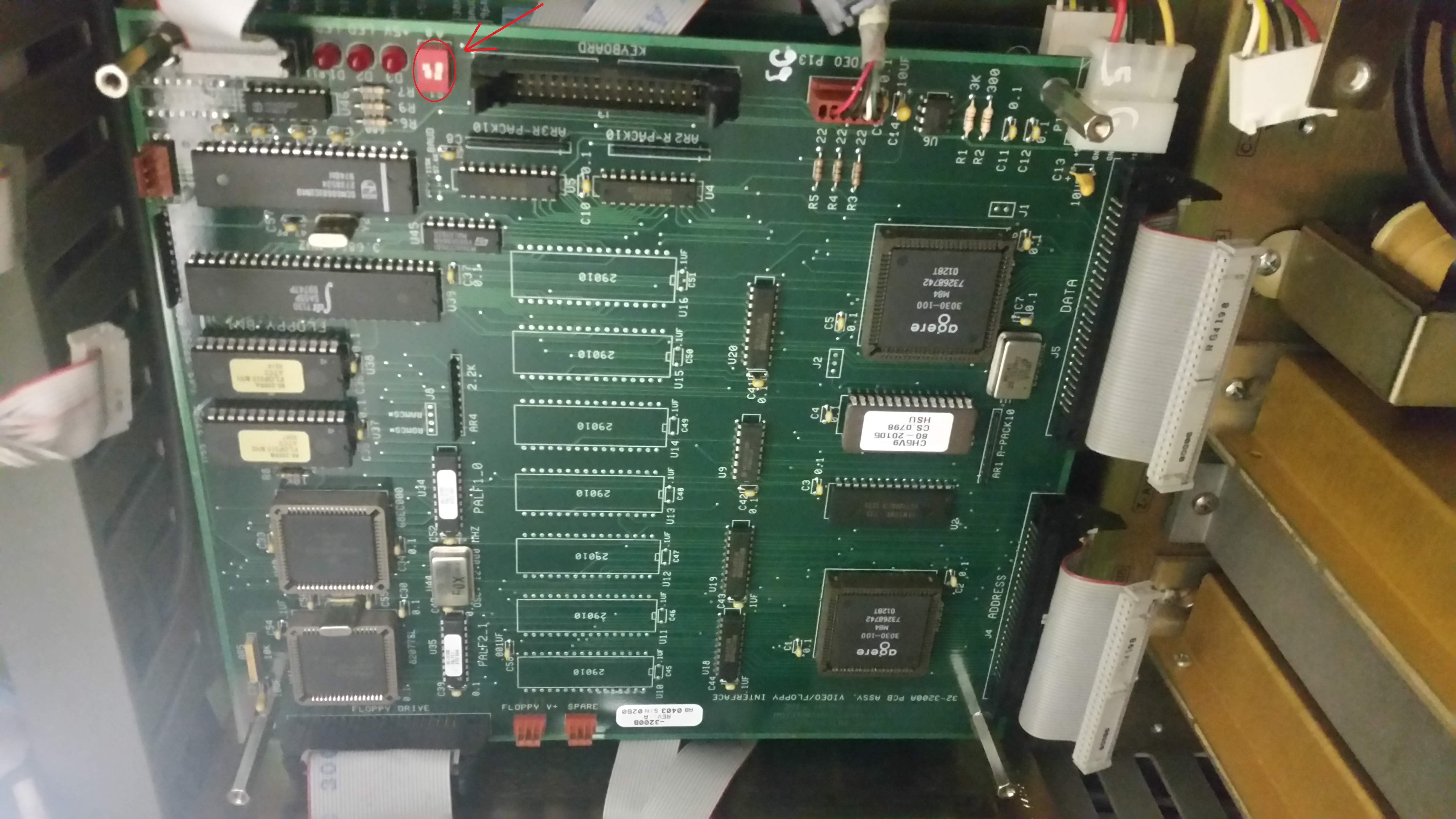

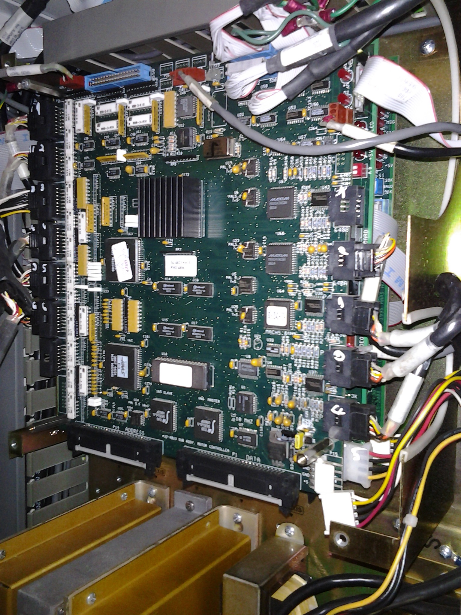

16. 8. 2016, 7:26
No ty máš jednu kartu na které je vše dohromady, já mám procesorovou nad ní je video a poslední je motorová k ní jsou teprve připojeny osy . Stroj je r.v.1997
Procesorovou kartu jsem kupoval na doporučení od Teximp ti mi řekly, že tím začnou podle popisu závady před tím. Tak jsem si ji raději sehnal sám.

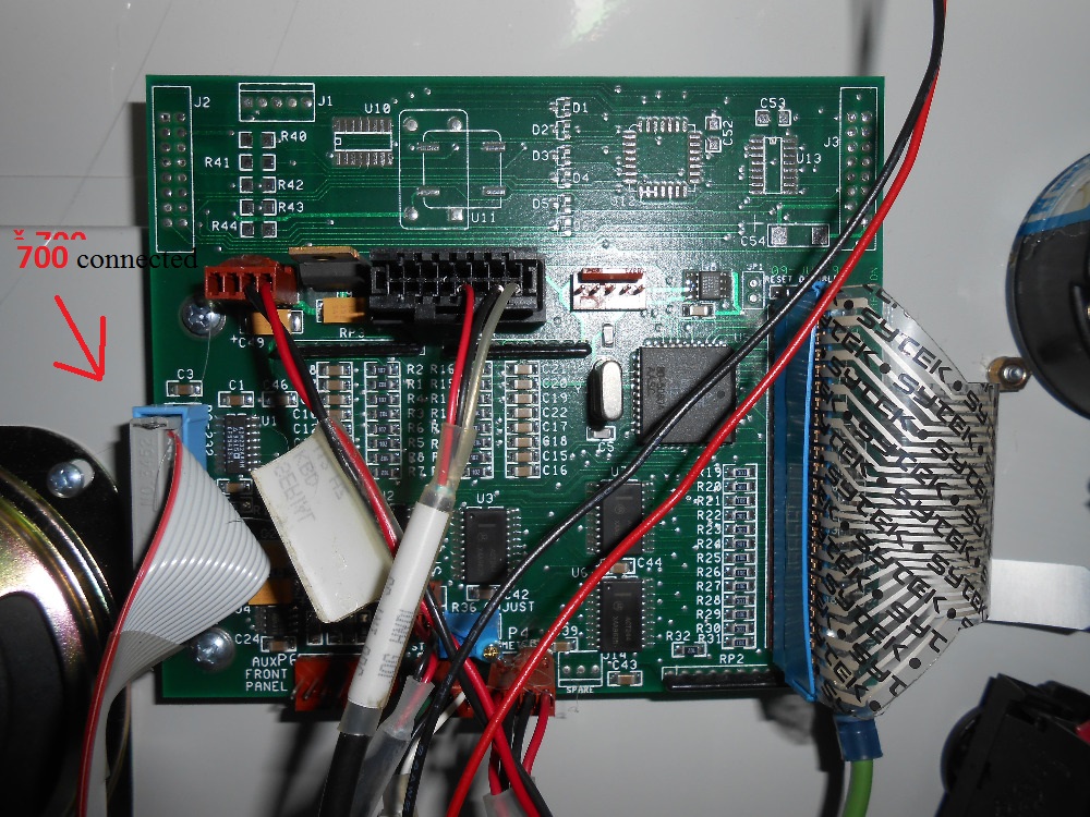

23. 8. 2016, 4:11
Zdravím, ví prosím někdo, jestli je to dobře zapojené
Video karta je s klávesnicí propojená kabelem č700
Ale do svorkovnice keyboard na video kartě, nemám co zapojit, což je ta černá vpravo uprostřed a klávesnice pořád nejde.
Díky za případné info. Fana
