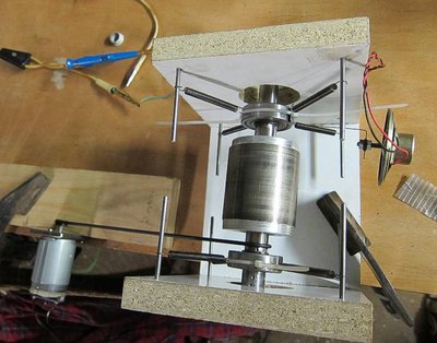

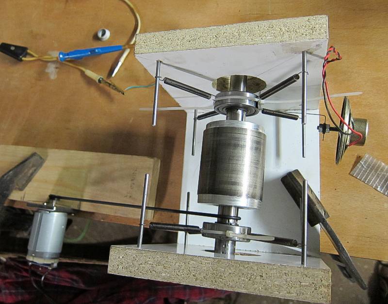

Já podle toho modelářského návodu vyvažoval i rotor na brusku viz foto. Statické vyvážení se s tím nedá srovnat.
U modelářského motoru to reaguje i na kousek izolepy velký pár mm.

jova píše:Já podle toho modelářského návodu vyvažoval i rotor na brusku viz foto. Statické vyvážení se s tím nedá srovnat.
Máš to pěkně udělané.
Neovlivňuje to ten řemínkový pohon? Nebylo by lepší to jenom přitlačením motoru rozjet a pak to měřit při otáčení setrvačností?
Mimochodem - při statickém vyvážení ten kus izolepy nepoznáš?
Příspěvky: 7589
9. 10. 2015, 10:39
na tomto principu jsou udělaný i profesionální vyvažovačky třeba na hřídele turbodmychadel
roztáčí se to dlouhým O kroužkem přitisknutým z boku aby to nemuseli provlíkat jako tady
