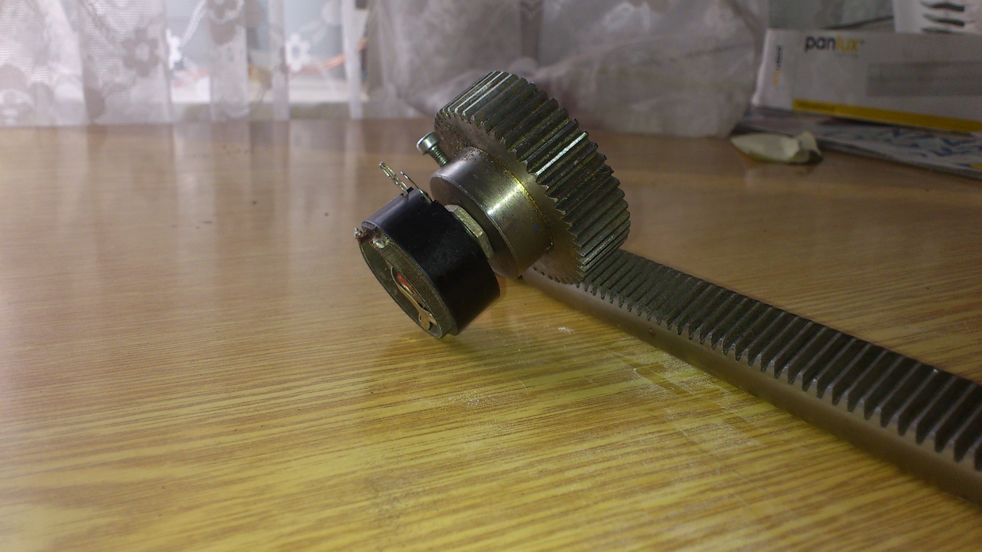

petrgr
- Příspěvky: 152
- Registrován: 12. 2. 2011, 9:26
testone píše:já bych spojil příčný šroub a ten desetiotáčkový potenciometr převodovkou
na nějaké extra přesnosti ani vůlích v tomto případě moc nesejde
jestli to má být celé analogové, tak tam pak bude muset být ještě jeden předřazený ručně ovládaný poťák pro nastavení základní rychlosti
nic složitého by to nebylo
spíš bude problém, že pokud by nůž byl umístěný na suportu tak, že by mohl zajet výrazněji za osu vřetene, nebude mít takto jednoduchá regulace správnou závislost, tj. pro poloviční průměr dvojnásobné otáčky
pak by se to asi muselo dohánět regulovatelným zesílením nějakého vloženého zesilovače, = další ovládací prvek
taky je třeba mít možnost nastavit nějaké maximální dosažitelné otáčky, tj. do průměru řezu xx budou otáčky stoupat k nějakým maximálním nasataveným a od toho xx až do průměru 0 budou konstantní
Díky za inspiraci.
Do převodovky se mi nechtělo a tak jsem použil hřebenový převod, jak je na podélném posuvu s posuvovým kolem. Jen opačně.
Prohledal jsem šuplíky, protože jsem sběratel různých strojních součástí a našel ozubené kolo M1 - 48z a hřebenový hřídel, délka 140mm u zubů. Přikládám fotku.
Úhel natočení potenciometru je 270 - 300 stupňů, takže je to malinko víc, než mám rozsah příčného suportu - 115mm.

bronek999
- Příspěvky: 521
- Registrován: 6. 3. 2014, 6:50
For to nebol. Na zlu otazku dat tazko dobru odpoved. Netusim a nikde som tu necital aky mas sustruh. Ci sv18 so jednosmernym motorom. Alebo nejaky frekvencny menic. Alebo cinsky 350w akozesustruh s regulaciou potenciometrom. Na specificku vec malokedy pasuje univerzalne riesenie. Takze skus na menici prepojit drotom svorky 8 a 9 a medzi svorku 12 a zem daj potenciometer 1k5 so seriovym odporom 330 ohmov. Zapojeny blizsie k zemi. Jednootackovy potenciometer. Ten daj na skrutku priecneho supportu cez snekovy prevod 1:50. Mne to funguje k spokojnosti treti rokpetrgr píše:Jako fór to není špatné. Jinak netuším pointu..............bronek999 píše:Je to vcelku jednoduche. Na vretene zapni volnobeh. Lavou rukou krutis vretenom(cez sklucovadlo) pravou obsluhujes priecny support. Cim rychlejsie krutis pravou rukou, tym rychlejsie musis krutit lavou rukou. Nepisal si co mas za sustruh, takze toto je asi jedine univerzalne riesenie.

petrgr
- Příspěvky: 152
Díky za odpověď. Zkusím hřeben, vychází to dobře a paralelní potenciometr na ten původní by měl fungovat. Jen mechanicky doladit a bude to fungovat dobře. Mám komutátorový motor 750 W a na mé domácí potřeby perfekt. V práci mám SN50 B takže není problém nic.
