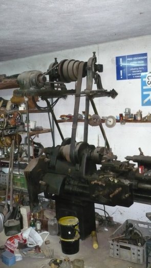

Měl bych prosbu na majitele starých soustruhů, které mají pohon vřeteníku plochým řemenem. Pokud by byl někdo tak hodný a podělil se o fotografie jak má na soustruhu namontovaný motor, napínání řemenů, atd. Koupil jsem soustruh, ale musím předělat uchycení motoru a držáku řemenice na plochý řemen, který pohání samotné vřeteno. Moc díky.

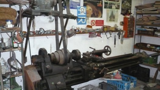

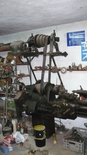

Já mám motor s převodovkou u země. Z převodovky jde nahoru sloup, na kterém jsou dvě napínací kladky a na konci sloupu je řadící páka.
