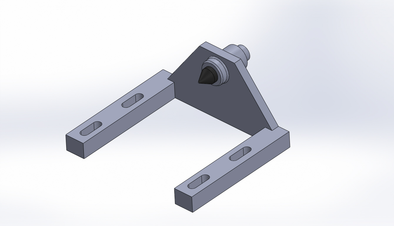

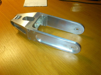

Mám na Vás prosbu. Potřeboval bych nakopnou jak nelíp vyrobit/upnout tento dílec. Tohle na fotce je ze tří dílů a zákazník to chce vcelku. Bude se to obrábět ze 4 stran to je jasný. Ale nějak mi došly nápady jak to upnout - po odfrézování toho vnitřku to ve svěráku povolí. Jak by jste na to šli? Dík. Jen pro info: rozměry cca 220 x 80 x 40mm

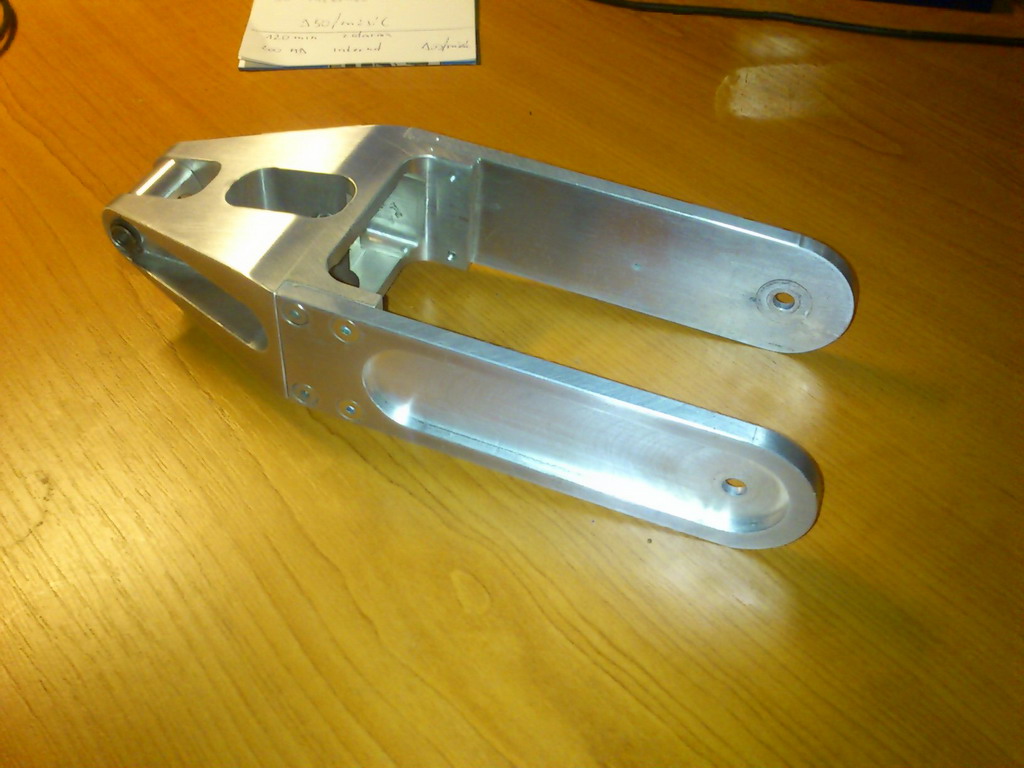

to na obrázku je ze třech dílů také z důvodu úspory materiálu a je to i konstrukčně řešeno na tři díly.
Pokud zákazník požaduje jen z jednoho kusu, začal bych překreslením s úpravami na vyrobitelnost z jednoho kusu.
Martinhora
Příspěvky: 1009
Bydliště: Rokycany
24. 10. 2015, 6:48
Samozřejmě to překreslený mám. Ale popravdě tam toho na úpravu moc není. Cena materiálu se neřeší .... jde o zpracování a vzhled - jde to do asi dost drahé záležitosti. Jinak to asi nakonec budu upínat přímo na stůl do přípravku a ve svěráku se dodělají jen ty boční věci. Ten velký vnitřní prostor se vyřízne až nakonec. plán je takovej, že v mase toho prostoru co příde pryč budou dva šrouby, kterejma se to chytí k přípravku. Proto se to musí vyříznout a ne odebírat komplet materiál. Chtěl bych z každý strany vzít půl a nakonec tam nechat uprostřed tak 0.2 materiálu a pak to vylomit. Ze zbytku se dá vyrobit další díl podvozku ...
