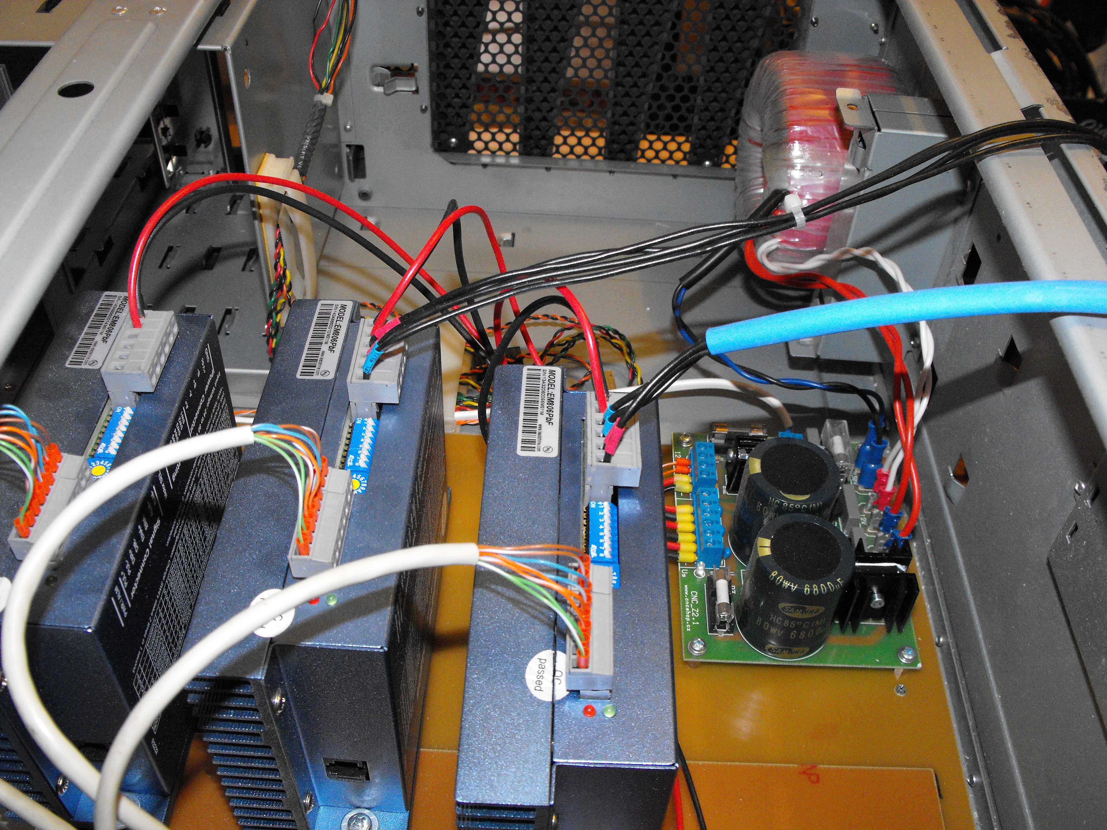

Prodám řízení CNC sestavené z digitálních driverů nejvyšší řady od Leadshine, oddělovací desky a zdroje 60V-7A, 12V-1A z cncshopu. Plus dva nepoužité motory velikosti NEMA 34 10Nm se 3ks spojkami také nepoužitými z cncshopu.
Na vše je ještě půl roku záruka. Pouze jeden driver jsem ze zvědavosti odkrytoval :) tzn. porušil záruční nálepku, ale vše je 100% funkční.
Drivery 3ks typ EM806 - driver pro 2-fázové krokové motory, 80V, 8.2A viz foto.
S drivery se krásně dá pomocí SW v PC přes sériový port vyladit rezonanční frekvence. Je to pak tiché skoro jako servo.
Drivery jsem používal se slabšími motory NEMA 23 s přesnými kuličkovými šrouby v C5 stoupání závitu 8mm a úplná spokojenost - polohují přesně, rychle, bez pískání a chvění.
Z motorů NEMA 23 vytáhli dvakrát více než původní Toshiba driver, takže mě velice mile překvapily až jsem byl zvědavej a jeden driver odkrytoval abych viděl jak jsou řešeny.
Mohu prozradit, že uvnitř je procesor, DA převodníky pro měření proudů, Mosfet můstky dimenzované pro 15A a 145V na masivním chladiči. Dále je uvnitř spínaný zdroj pro číslicové obvody, takže nevyžaduje další napájení.

martasg1 píše:Pouze jeden driver jsem ze zvědavosti odkrytoval :)
Byla tam TB6560, že jo? :) Zdokumentovals to? Taky by mě to zajímalo :)

No tak to snad nemůžu brát ani jako vtip :) samozřejmě že nikoliv :twisted:
Driver je osazený DSP MCU s vlastním firmware a komparátory. Rozdíl mezi TB6560 a tímto driverem je obrovský - například dynamická změna slow decay a fast decay podle otáček, dále vzorkovací frekvence PWM 40kHz oproti 11kHz na Toshibě a mohl bych pokračovat. Dělal jsem měření osciloskopem.

martasg1 píše:Driver je osazený DSP MCU s vlastním firmware a komparátory. Rozdíl mezi TB6560 a tímto driverem je obrovský - například dynamická změna slow decay a fast decay podle otáček, dále vzorkovací frekvence PWM 40kHz oproti 11kHz na Toshibě a mohl bych pokračovat. Dělal jsem měření osciloskopem.
No já bych byl rád za pokračování, zvlášť pokuds na to šel takhle vědecky, to jsi měl založit vlákno a naházet to tam :) Akorát k tomu PWM u Toshiby - frekvence není napevno 11kHz, je to určeno externím kondíkem, určujícím frekvenci vnitřních hodin, dá se jít hodně vysoko (já tam mám PWM kolem 50kHz). O dynamickém přizpůsobení decay módu a dalších vychytávkách si samozřejmě můžu nechat zdát :)

Thomeeque píše:O dynamickém přizpůsobení decay módu a dalších vychytávkách si samozřejmě můžu nechat zdát :) Dík, T.
Je to v tomhle vlákně hodně OT, ale když už to tak začalo ...
Pokud bych byl přesvědčený, že změna decay modu při různé rychlosti něco zásadního přinese, tak by nebyl problém to realizovat i s tou Toshibou. Decay se nastavuje 2 piny, a ty by klidně mohl ovládat buď software (podobně, jako třeba TinyG2 umí pomocí SW řídit proud motorů), nebo to udělat čistě pomocí HW. Dát tam monostabil a trochu triviální kogiky, pak by při vyšší frekvencí pulzů STEP byl decay jiný, než při nízké frekvenci.

Mex píše:
Jasně - že si o dynamickém přizpůsobení decay módu můžu nechat zdát byly nevhodně zvolený slova, dalo by se s tim pohrát a možná by to i stálo za to. S decay módem jsem trochu laboroval shodou okolností den před tím, když jsem nový driver finálně nastavoval před zavíkovánim krabice, u motorků na mym zázraku™ má decay mód vliv dost velikej - slow decay má menší odběr a větší páru v nizkých otáčkách (resp. minimálně při zastaveném motoru a 20% proudu), na druhou stranu nezvládá tak dobře regulovat proud (proto má možná tu větší páru při zastaveném motoru a 20% proudu :)) a výsledek je velmi kostrbatý chod mikrokroků (a potažmo rambajz jak u halfstepu). Nakonec jsem to nastavil na 50% u XY a 100% u Zka. PWM frekvenci mám 100kHz (špatně jsem to prvně měřil) a dost přemejšlim, jestli jsem to poněkud nepřepísk, pokud profi drivery jednou na 40kHz :)
T.
