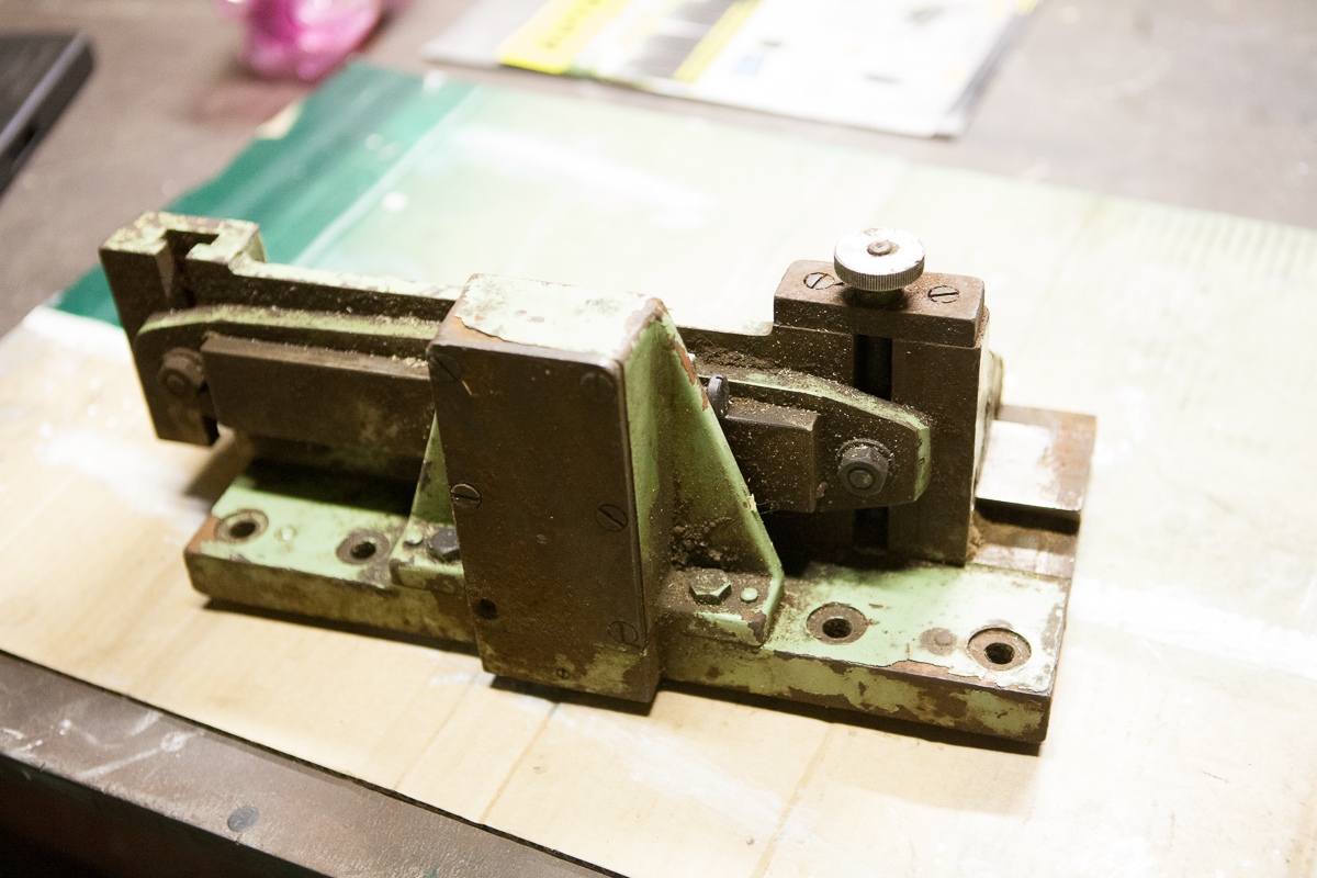

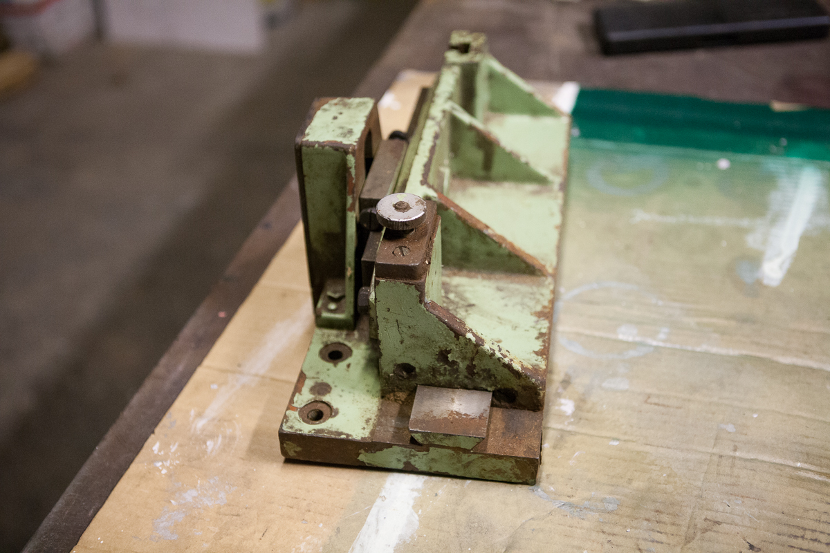

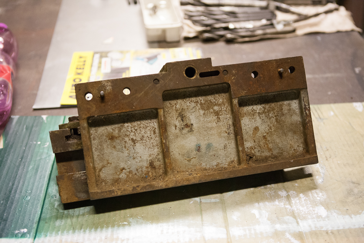

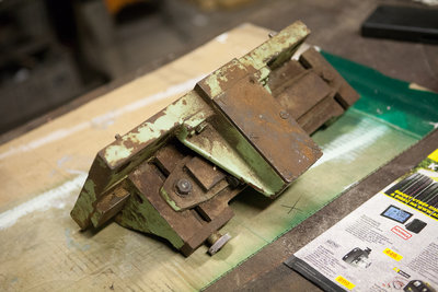

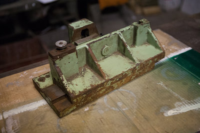

na jaký soustruh je toto kuželové pravítko (není na su 32)
ovi-ivo
Příspěvky: 1334
Bydliště: kůsek od Hodonína
Příspěvek 9. 11. 2015, 12:12
Nazdar odborníci,
mám tady kuželové pravítko, bylo mi prodáno jakože na su 32, ale na tento soustruh nepasuje, na jaký soustruh je?
Co kněmu ještě chybí??(pokud možno fotky)
Nikdy jsem skuželovým pravítkem nesoustružil a proto odpusťe stupidní dotaz:
Při soustružení kuželu se otočí nožová hlava o 90 stupňů a průměr se dělá nožovkou která nahradí příčný suport?
Dá se toto pravítko předělat na su 32?

je to tak, že uložení přísuvového šroubu se pohybuje po šikmém pravítku - ve zvláštní objímce. To znamená, že šroub tahá suportem podle toho, jaký je sklon šikmého pravítka. Měl by k tomu být držák na suport, který drží pravítko v určitém místě (v ose X). Soustruh musí mít prodloužený přísuvový šroub. Na soustruhu to mám, ale nepoužívám to - musí se všechno seštelovat a bojím se, že při normálním soustružení by mi ty všechny nastřádané vůle vadily. A.

nožový suport může být v jakékoliv poloze, s kuželovým pravítkem je to nezávislé
průměr se ubírá stejně jako bez pravítka, nastavuje se přísuvovým šroubem, jen Vám to při pohybu suportu v podélném směru "samo" :) trochu přijíždí a odjíždí na přísuvu. Na kuželové ploše to už pak samozřejmě je rovnoběžné, odebíráte pak už stálou tloušťku třísky. (úplně stejně jako natočeným nožovým suportem). Udělátko z mechanického dávnověku :lol: A.

možná není zřejmá jedna věc - pro použití kuželového pravítka je nutný jiný - delší šroub suportu který má axiální ložisko v té kostce na pravítku

delší přísuvový šroub - už jsem psal 9.11. Tak jako tak se to musí svrtat se suportem, stejně si myslím, i kdyby to bylo na typ soustruhu, ke kterému to je, tak dodatečná montáž také potřebuje vrtání děr a svrtávání (že tam není příprava). A.

to je možné, nastavit to přídavnou částí. Hlavně se to musí rozchodit i u kličky přísuvu, kde do té doby pevně axiálně uložený přísuvový šroub se najednou začne axiálně pohybovat-je tam ohledně toho v přední části přísuvového šroubu dlouhá drážka. Pero proto musí jezdit v drážce volně (na uložení nějaké P9/e7 můžete asi rychle zapomenout). Pak se ty všechny vůle nasčítají, v objímce pravítka, čep objímky, pero atd. a bude to nejspíš k zlosti. Proto to nepoužívám :) A.

mám zapevněný kámen pravítka vůči ohrádce (lineárního vedení v příčném směru). Jsou tam dodělávané stahovací plechy, které sdola i shora ten kámen stahují. Pak to funguje jako přísuvový šroub s pevným zadním koncem. A.

Pravítek pro SN20 je víc druhů, já mám zezadu přítlačnou pružinu tlačící na kámen chodící po pravítku. A také tam mám místo pružiny tyč abych vymezil vůli. Ale nevím je-li to co platné, pokud by bylo potřeba pracovat přesně má už stroj své limity.

mám tu variantu bez pružiny. Ale chybí k tomu držák na lože a kluzátko na pravítko (je tam jen ten horní kámen, ještě s prasklými bočními držáky). Pravítko - resp. rybina bude stejně přirezlá do vedení, tak jsem to ani nezprovozňoval. Vyměňoval jsem přísuvový štoub a matku (zlepšení soustružení o 200%). Myslím, že jsem to tvoje uspořádání viděl na fotkách, moje je totožné, jen bez toho kuželového držáku. A.
