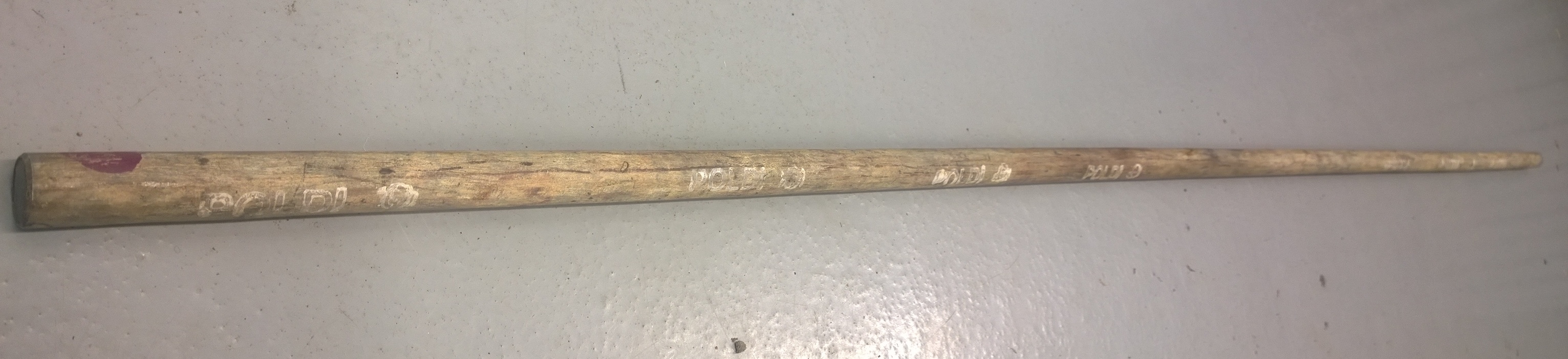

14. 11. 2015, 5:42
Ještě jsem radši tyč šel prozkoumat do sklepa, že je to poldi - to ja na tom nastříkáno viz foto. Ale jak zjistit typ to teda nevím
