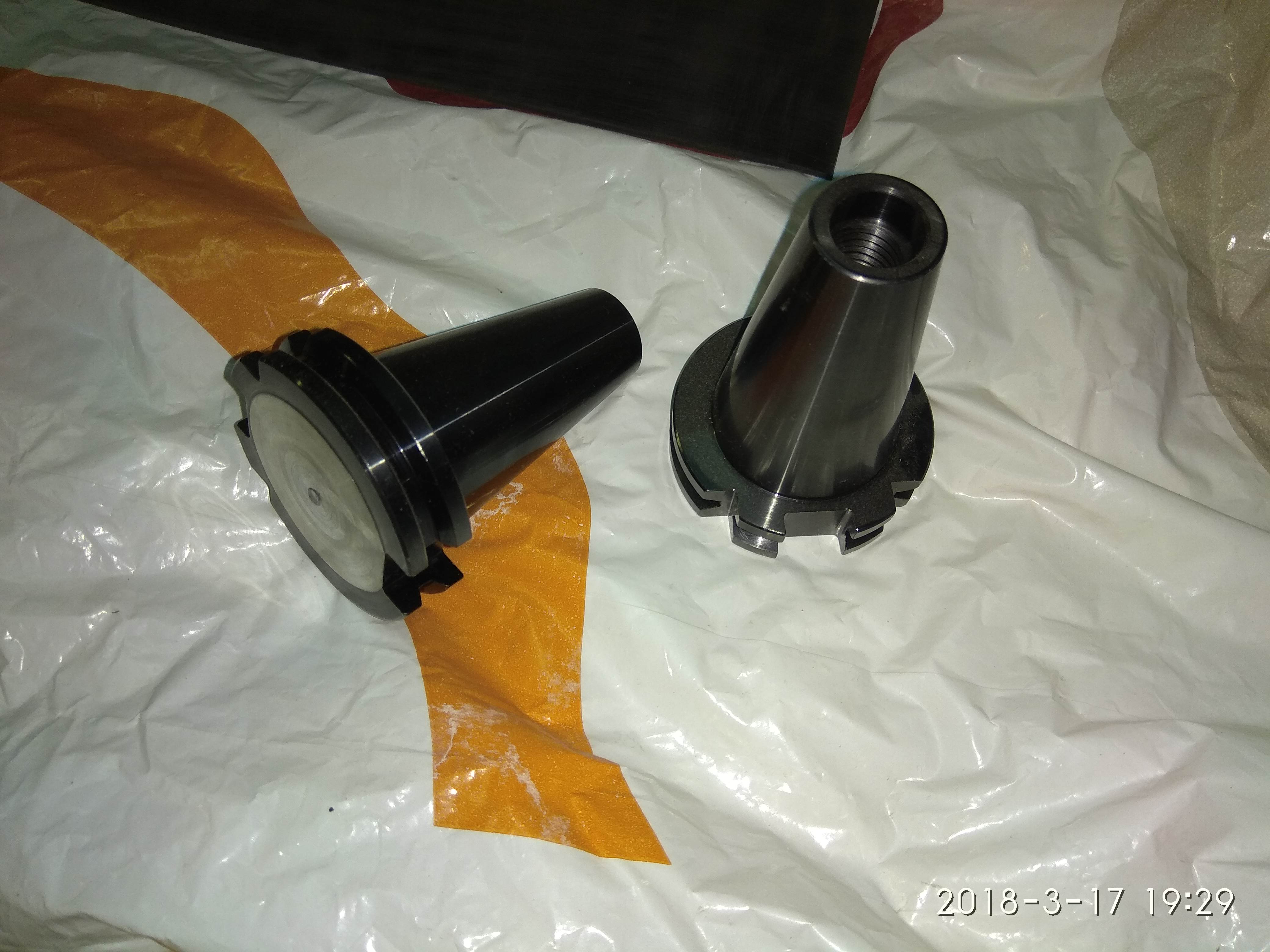

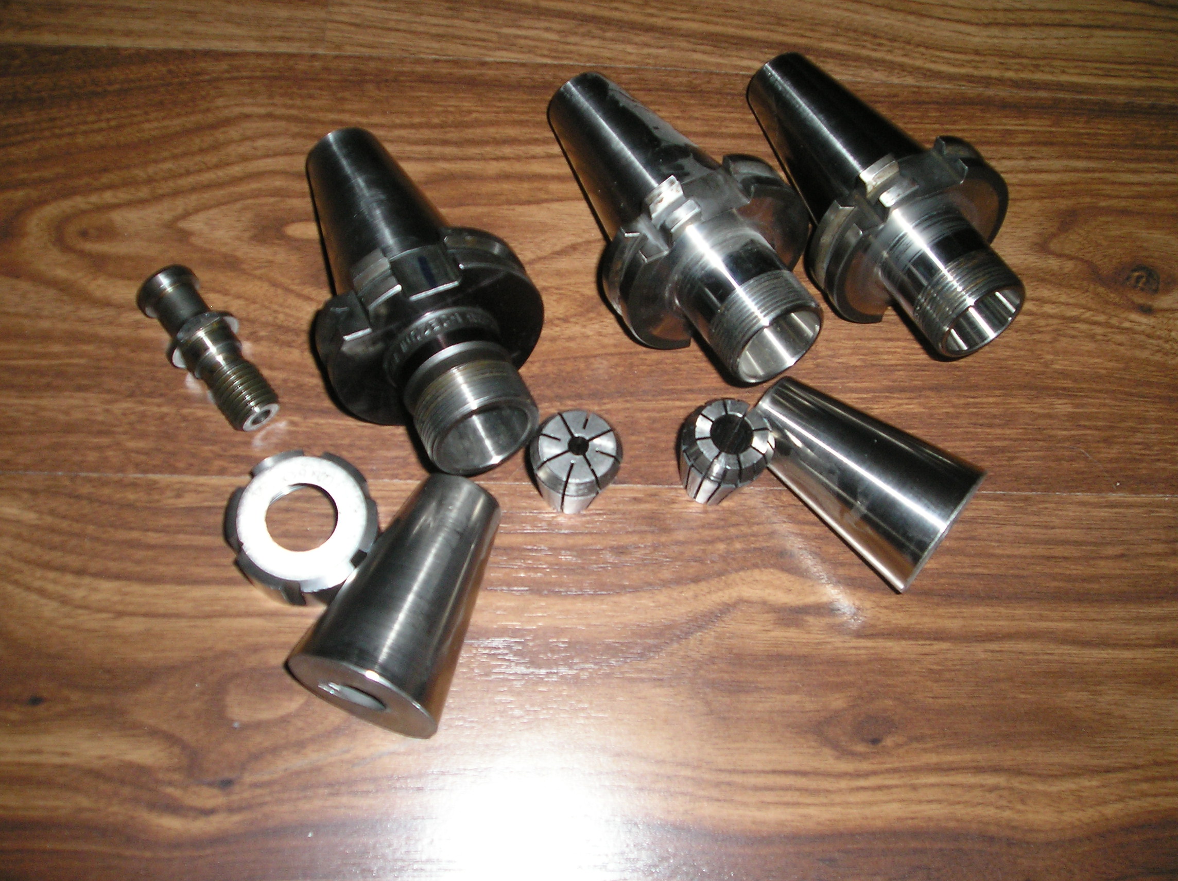

Prodám 3ks ER upínače ISO 4O dle foto na kleštiny ER16 + jedna matice a kleštiny pr.12mm a pr.6mm a 1ks vtahovací trn, 2ks odpíchnutých ISO 40 kuželů.Cena komplet 1700kč včetně pošty.
Ještě dvě odpichnute stopky k tomu.

Len pre upresnenie- neni to kužel ISO 40, ale SK 40, upnúť sa dá do dutiny ISO 40 po menšej úprave- na jednej strane obyčajne býva drážka pre unášací kameň plytšia- treba ju prefrézovať hlbšie, potom je to OK. A ešte- aký je rozmer klieštin 25 alebo 32?

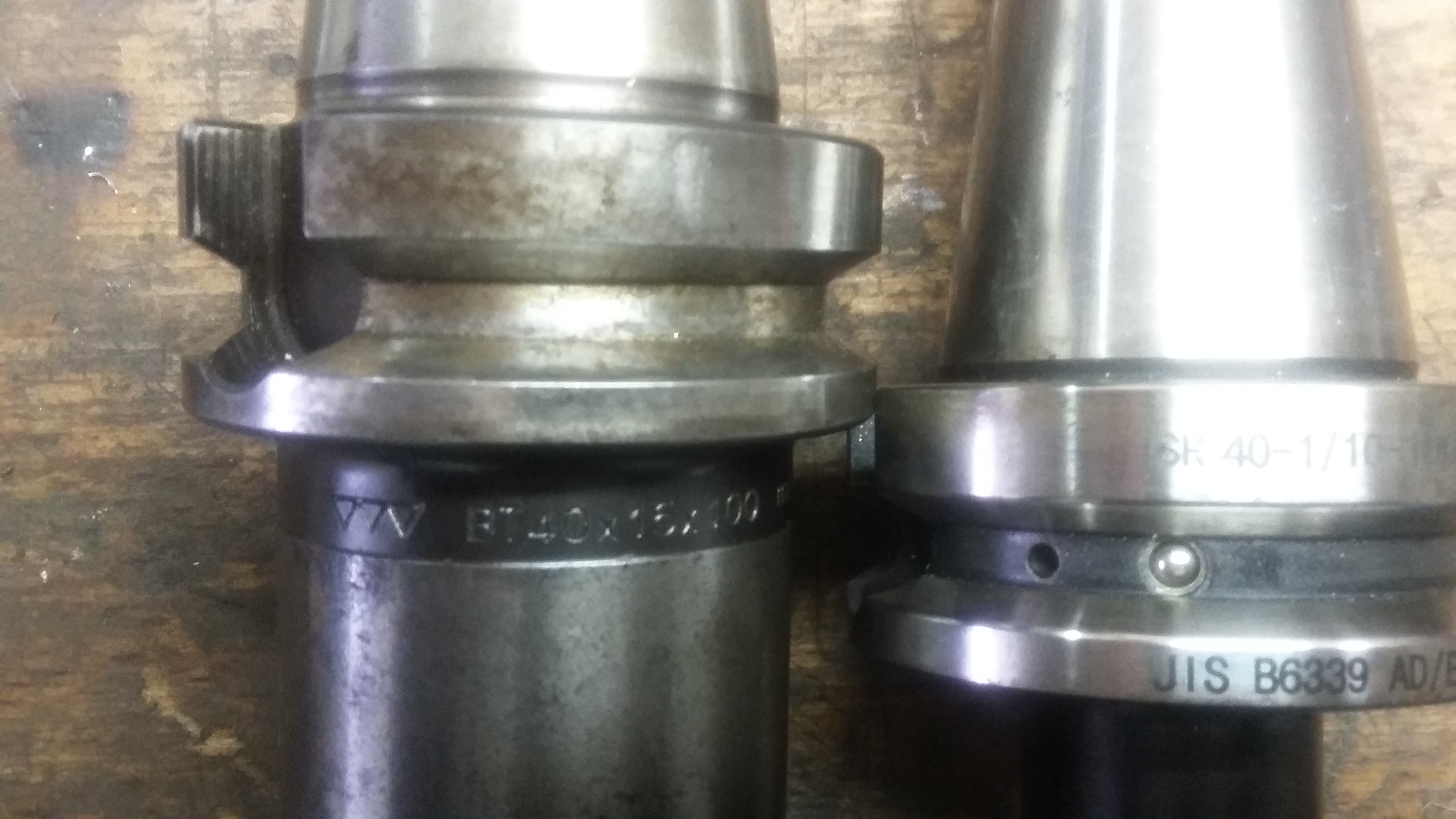

když už jsme u toho označování, tak je to BT40 nikoliv SK40

echt píše:když už jsme u toho označování, tak je to BT40 nikoliv SK40
Dovolím si nesouhlasit tohle je DIN 69871 . BT40 má širší horní kroužek nad drážkou zakládání nástroje viz http://www.verko.cz/upinaci-hydraulicke ... -es-14931/" onclick="window.open(this.href);return false;
Příspěvky: 8943
16. 4. 2016, 10:31
přesně tak je to sk, btčko ani nemá tu drážku navíc..

Příspěvky: 8943
16. 4. 2016, 11:01
A z čehokoliv usuzuješ? Tady máš dva stejné upínače na jednom čínském je napsáno sk40 a na druhém německém je bt40...jinak Číňan pise správní bt a třetí napíše nic...nicméně to co jsem nafotil je bt40 mam jich asi 50 a cpu je do stroje kterej má bt40...
Příspěvky: 8943
16. 4. 2016, 11:04
no to jsou oba sk40 jeden pro ruční výměnu a druhej pro automatickou.. (tvoje fotka pro ruční, milanova pro automatickou) liší se to jen normou..

16. 4. 2016, 11:12
já jsem zběžně koukul na to zakončení trnu na náhledu fotky - žiju v tom, že SK trn má monolitní zakončení trnu s plastovým nákružkem :?:
Příspěvky: 8943
16. 4. 2016, 11:22
http://www.haimer.de/produkte/werkzeuga ... 0sk50.html" onclick="window.open(this.href);return false;
tak jsi se alespoň něco dozvěděl :D
