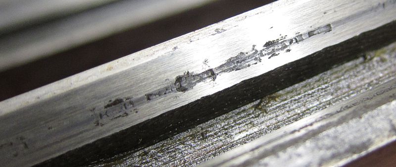

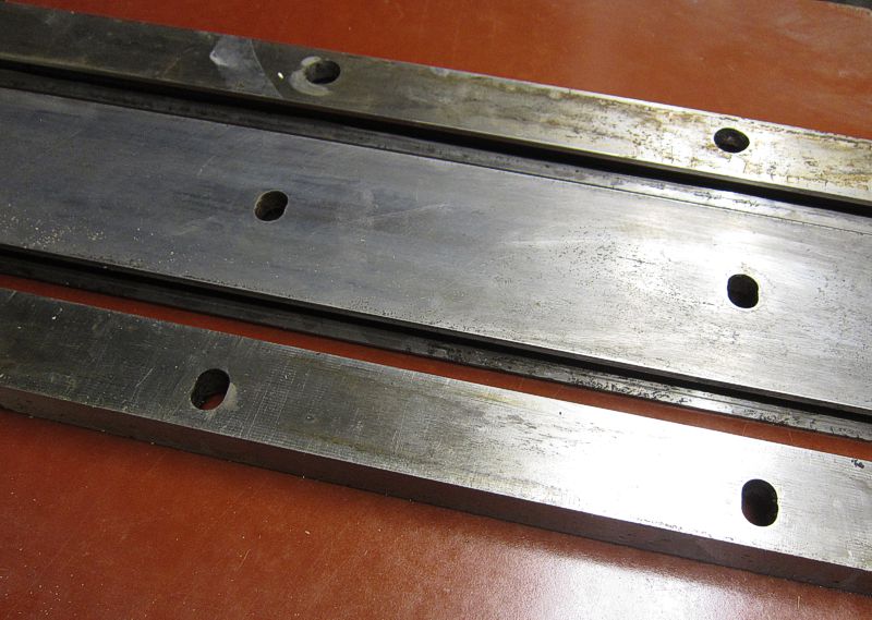

Zdravím,
potřeboval bych přebrousit lineární ložisko na nástrojovou brusku. Jedná se o klasické oboustranné kuličkové ložisko, drážky mají úhel 90st, kuličky 11,112mm. Délka broušené dráhy 620mm. Ideální by bylo, kdyby se našel někdo kolem Táborska, dovezl bych to osobně. Není to ale podmínkou, má to celé cca 8kg, tak by se to dalo poslat i poštou.

Šířka středové ličty 65mm, krajů 30mm.
Stupeň poškození. Vydřená drážka, místy lehce vyrezlá.

Ahoj. Taky mám polskou brusku a řešil tento problém.Já tam dal místo kuliček válečky.Dráhu jsem zalapoval ruřně bruskem jen co vyválely kuličky.Válečky odlechčil na délku o 0.2 a udělal hranatou klec. To je moje řešení. Olda

Díky za odpověď. Shodou náhod jsem právě přesně tohle dneska dokončil :D
Teda až na tu klec, asi by se mi tam už nevešla, sehnal jsem jen válečky 12x12mm.
Nejdříve jsem si je musel na soustruhu trochu z čel obrousit do kónusu a zřejmě jako ty trochu zkrátit.
